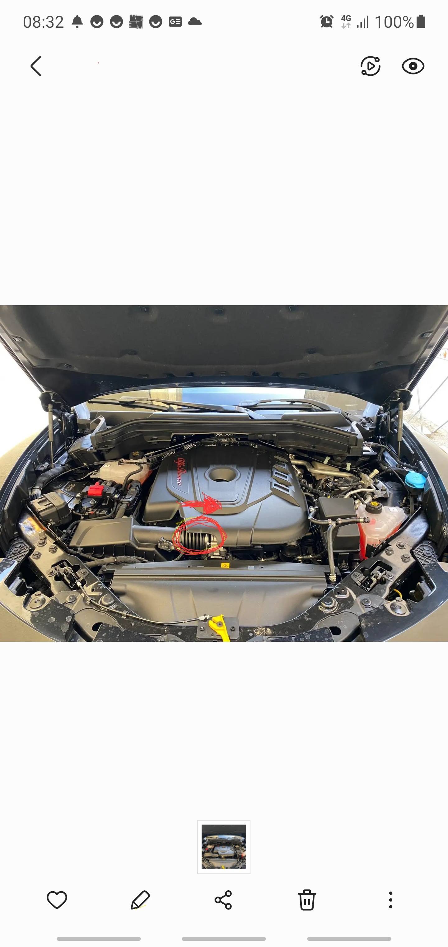

Fantastico o decente? Il manicotto qual'è?
Il manicotto è quello che si innesta nella farfalla, ci sono due torx da tirare via se non ricordo male.... Levi quello ed inizi a spruzzare in direzione della farfalla a motore accelerato intorno ai 2000 giri. Non spruzzare a motore spento altrimenti quando accendi salti in aria (si fa per dire, ma può seriamente mandarlo in autocombustione e danneggiarlo).

Quindi questo circondato di rosso nella direzione della freccia corretto?
    260.4 KB · Visualizzazioni: 306
