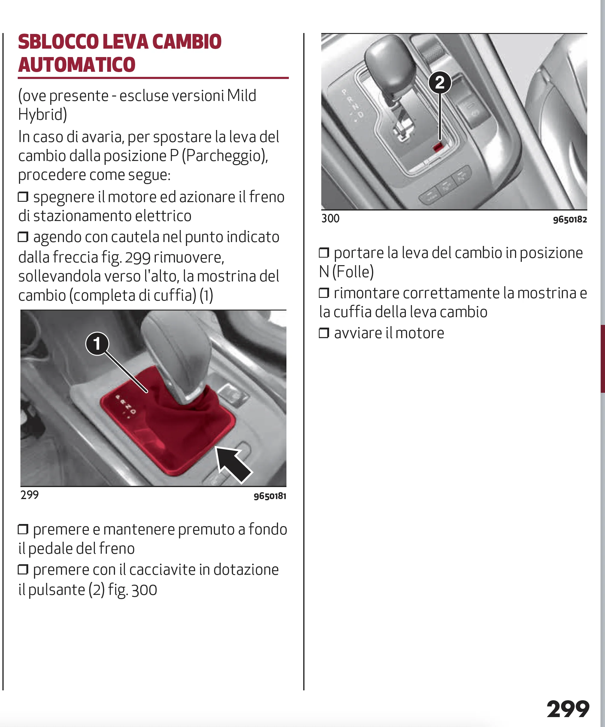

La procedura non viene stabilita dal produttore ma dalla normativa di richiamo.Ma va bene voler evitare che uno lasci la macchina in folle inavvertitamente, ma dai però la possibilità, se volontaria, di inserire comunque la folle, magari con una procedura di un paio di passaggi, in modo che uno sia cosciente di quello che fa. E poi così sembrerebbe che chi ha il cambio automatico è più stupido ci chi l'ha manuale![]()
Ottima domanda Stefano cui non sono in gradi di darti risposta.Però c'è scritto "escluse versioni Mild Hybrid", come si fa in questo caso ?
Poi intendevo una procedura un po' più' semplice, che potesse essere eseguita ogni volta senza dover smontare pezzi di macchina o utilizzare attrezzi, ma nello stesso tempo richiedesse comunque un minimo di attenzione, in modo da essere consapevoli di quello che si stava facendo.
Io ho sempre avuto auto a cambio manuale, e non mi sono mai posto il problema, però mi sembra una cosa fuori da ogni logica, e anche pericolosa in certi casi....
