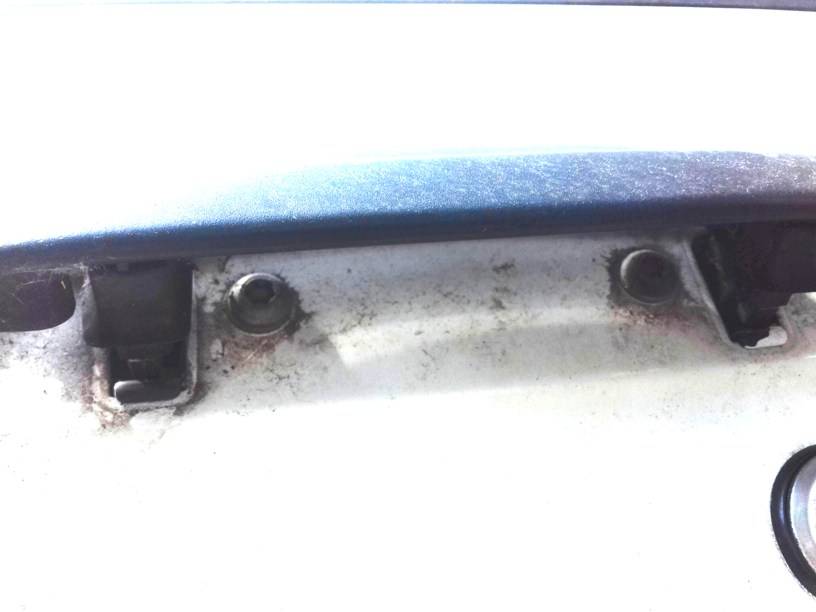

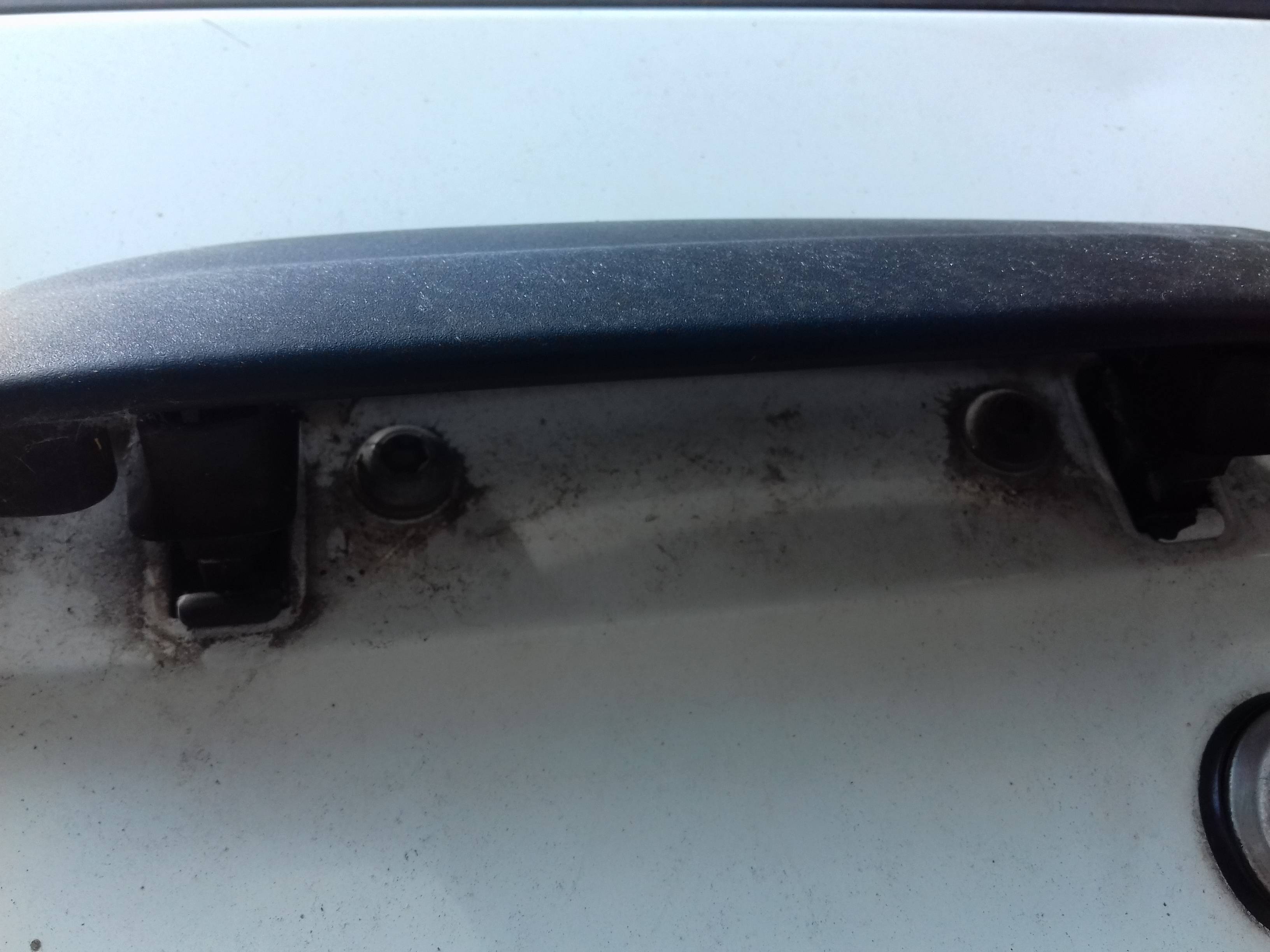

Buongiorno,

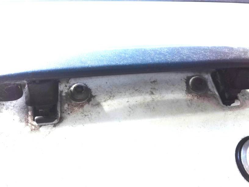

vorrei cambiare la maniglia del mio sportello che non funziona piû, come si cambia e come si smonta? vi allego delle foto....
Grazie

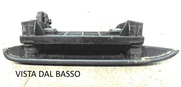

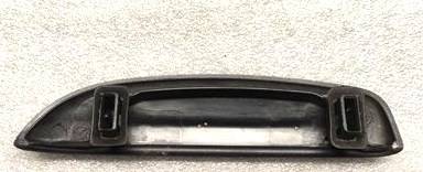

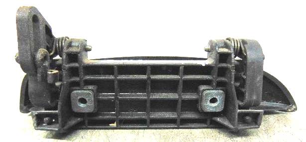

Ora stai facendo un lavovo da carrozziere, non è un lavoro banale come sembrerebbe
Ho preso queste foto in rete ( è un altro metodo che ti consiglio, cercare foto dei pezzi su internet,
usi i motori di ricerca e poi selezioni la ricerca delle immagini relative al testo che digiti ):
non ho la tua auto, tiro a indovinare:
forse bisogna separare questa conchiglia esterna?
potrebbe essere fissata sono con un incastro oppure con delle viti laterali sui due incastri,
questo lo puoi verificare a "tatto" o vista mentre tieni la maniglia sollevata,
(o rifacendo le foto con la luce del cellulare accesa per vedere meglio i dettagli)
senza forzare finche non capisci come si sgancia;
altri metodi per capire come è incastrata:
- consulta il Manuale officina PDF nella sezione dedicata alla carrozzeria,
magari spiegano come smontarla o mettono qualche immagine
- se non riesci a sganciare la parte esterna, puoi decidere di spaccare questa maniglia
per capire come è fatta e poi montarne un'altra presa usata
( oppure prima prenderne una usata e studiare come si sgancia la parte esterna )

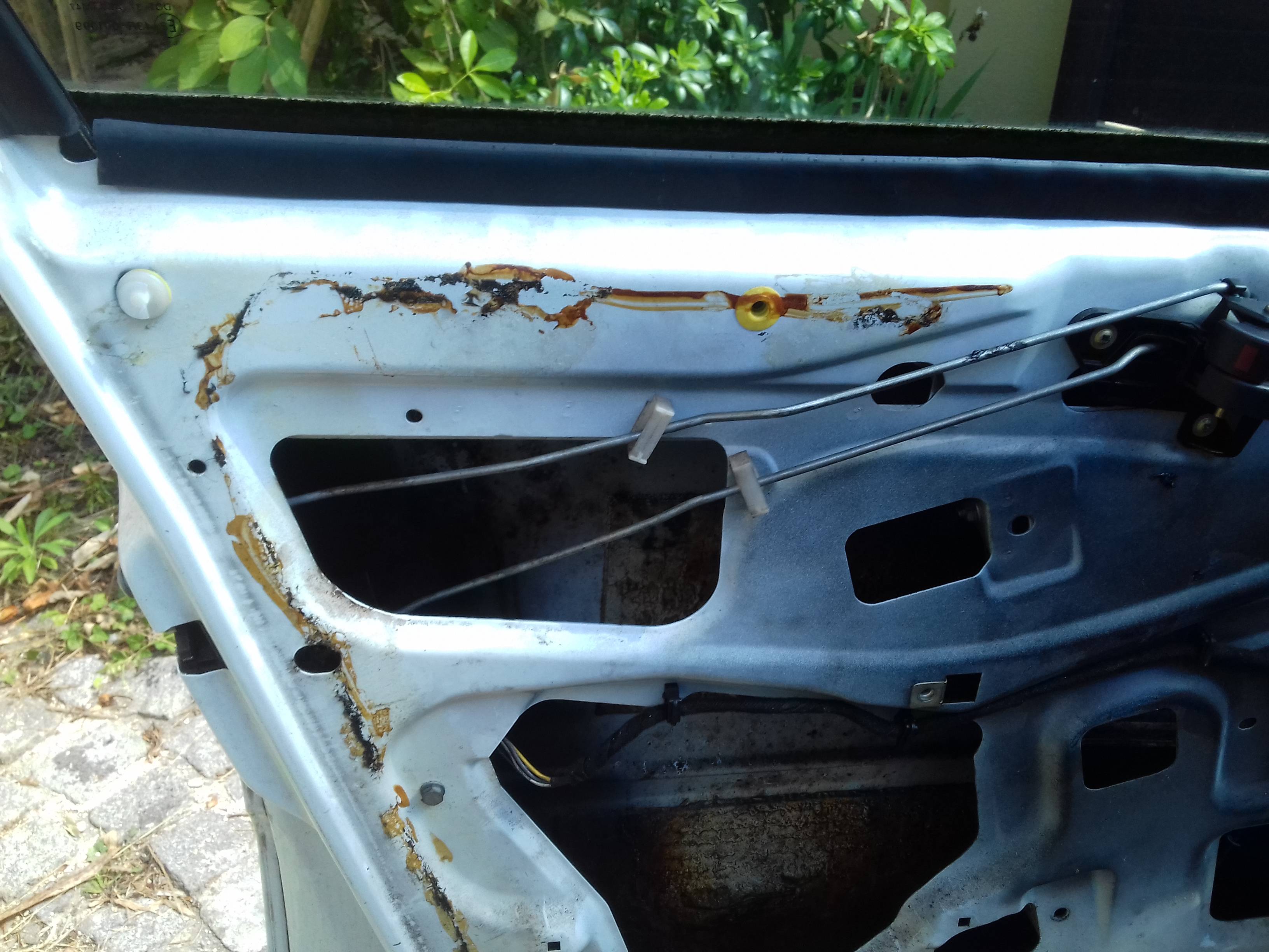

una volta separata la parte esterna (?) si dovrebbe poter sfilare la serratura prendendola dall'interno della portiera
dopo aver svitato le due viti a "brugola" che hai fotografato
prima di rimuovere la parte interna della portiera,
ti consiglio di fotografare con lo smartphone con luce accesa messo all'interno della portiera
la posizione del piccolo "rinvio" verso la serratura (una asta corta di metallo che la collega alla serratura);
magari si è piegato o sfilato il rinvio, o si è piegata la leva che lo aziona,
oppure si, si proprio rotta una parte della maniglia e allora la smonti e la cambi

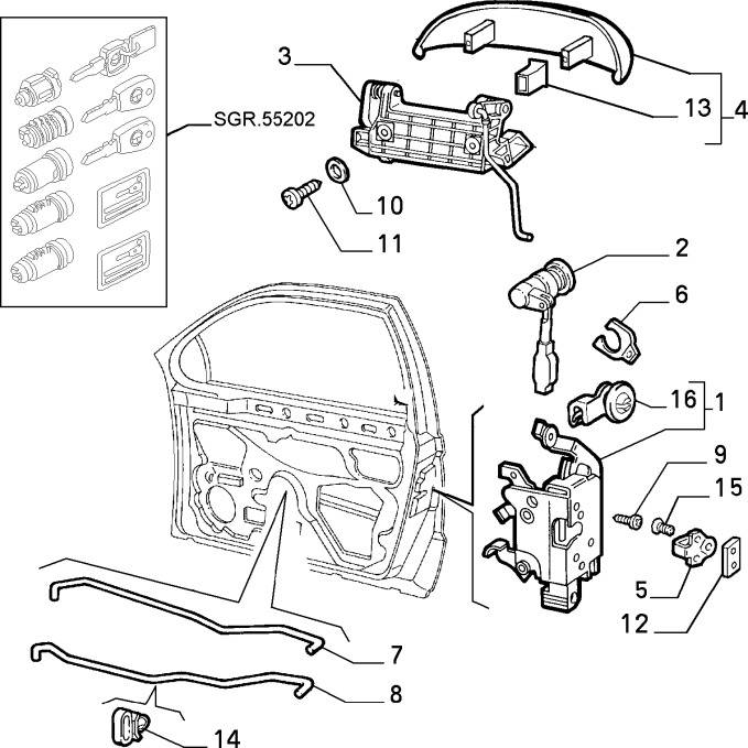

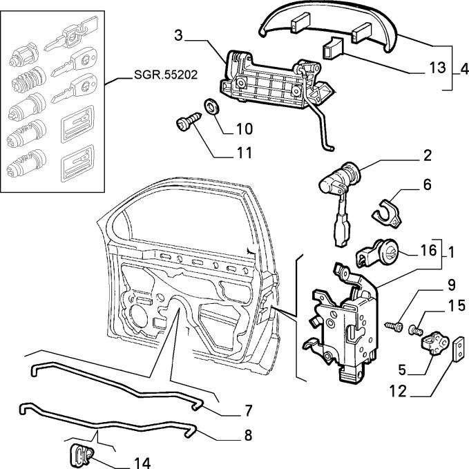

Altra fonte di immagini (oltre al manuale officina) se in internet cerchi "Eper",
è il catalogo elettronicio ricambi per le auto Alfa-Fiat-Lancia
trovi dei siti più o meno accessibili ( ti lasciano collegare per poco tempo,
perchè il servizio senza restrizioni sarebbe a pagamento )
con un catalogo dei pezzi di ricambio Alfa-Fiat-Lancia,
selezioni la tua vettura e trovi queste immagini ( con in fianco il codice di ogni ricambio )
Il catalogo dei ricambi Eper lo trovi anche su CD-Rom in vendita su ebay, per 10-15e,
poi si più comodi a consultarlo, è utile se si sta ripristinando un'auto per avere i codici ricambio giusti
e le foto dei pezzi "esplosi" come qui sotto;
con il CD-rom si naviga il catalogo sul proprio PC senza limitazioni di accesso alle pagine,
ma anche alcune delle versione on-line se hai un po' di pazienza si riescono ancora a usare

questa serratura si é deformata per mia memoria e la causa principale é stato il freddo intenso e il gelo, e d'inverno dovevo alcune volte forzare tirando su, ma é stato uno sbaglio perche forzando forse si é deformato qualcosa all'interno o si é rotto.
In ogni caso é una presa di testa perche non riesco a capire all'interno come funziona perche non ho molta visuale , ho messo il telefonino con la luce.
Ci proverô di nuovo perche anche io sono testardo e curiso come un gioco finalmente.
Se non alla fine la porterô da un carroziere.....

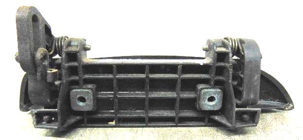

Visualizza allegato 239478

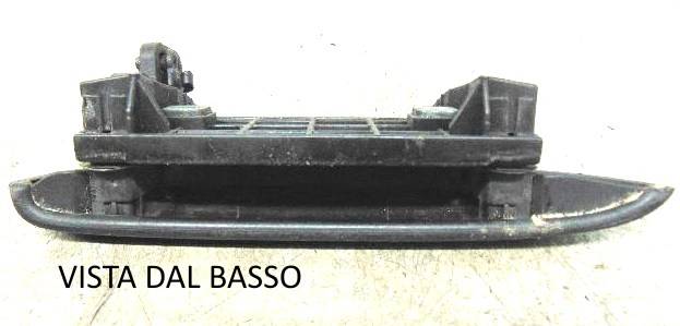

Visualizza allegato 239480
Visualizza allegato 239482
Visualizza allegato 239479
Visualizza allegato 239481

È passato un po' di tempo ma ho appena sostituito la mia serratura e la maniglia esterna è a incastro con due linguette che rimangono nel blocco della porta
Si incastrano negli incavi nella maniglia esterna e sono rivolti nel lato interno, in modo che si guardino.
Non li noti subito perché c'è un pezzo di gomma sagomato come gli attacchi che copre tutto, basta spostarli facendoli scorrere tenendo la.maniglia in tiro e spingendo sulle linguette
Lo scrivo perché non ho trovato un solo commento in internet dove si spieghi come si cambiano le maniglie e le serrature, se non questo topic che mi ha fatto da guida
Per la chiusura ho smontato anche la maniglia interna in modo da fare scorrere i tiranti, sganciare quello più alto, che passa davanti al perno del vetro, e sfilare il blocco interno dalla porta in modo da cambiarla con facilità. Poi va riposizionata rimontando al contrario
