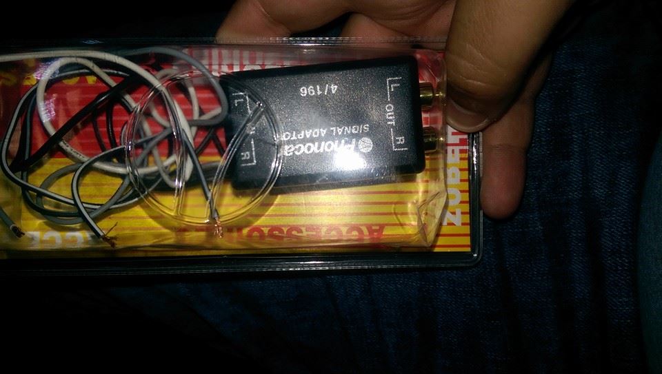

10488084_10203320807853263_2464927547837626089_n.jpg ragazzi e questo il pezzo che serve per prendere il segnale dagli altoparlanti e trasformarlo in rca?
esatto quello è l'apparecchio che trasforma il segnale amplificato dell'autoradio in segnale "pre-out" con spinotti RCA
ma a quel punto ha le due possibilità : i sub attivi hanno ( a volte ) anche l'ingresso pre-out rca oltre all'ingresso "di alta"
oppure da quello entri in un ampli e poi vai ad un sub (non attivo)
