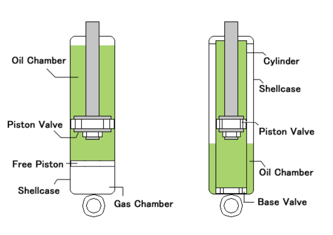

Salve a tutti,
vorrei cambiare gli ammortizzatori di dietro dell'alfa 146TW spark 1,6.....sapete come si fa e se é diffcile e come si trova la referenza per acquistare quelli nuvi?
Grazie in anticipo.
Ciao.
Tutto facile se hai un set di chiavi a cricchetto, un cavalletto e un crick a carrello.
Se non hai queste cose inutile proseguire nella spiegazione.
Per identificare quello corretto basta il numero di telaio, da inserire su eper online per identificare il giusto codice specifico.
A prescindere io cercherei un ammortizzatore bitubo, certamente più idoneo. Gli originali sono fragili di suo.
A sinistra monotubo e a destra bitubo. Come potrai notare i bitubo sono senza gas.

Visualizza allegato 255754
grazie per la spiegazione mi sarà utile al momento di realizzarlo!
