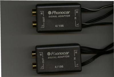

e poi scusate ma lo stereo di serie nn ha uscite preamplificate da collegare all' amplificatore...come si fa????
Riferimento: Come tirare i cavi x le casse fino al pianale nella 147??
ti serve una interfaccia del genere:
preleva il segnale dalle uscite delle casse e la trasforma in rca.
cpsta circa 20€

grazie della tanto attesa risposta, ma volevo sapere il segnale lo preamplifica prima.....grazie
Re: Riferimento: Come tirare i cavi x le casse fino al pianale nella 147??
Visualizza allegato 60845
cpsta circa 20€
Io nella mia ne ho montato uno pagato all'incirca quella cifra..se vuoi un consiglio o cambi direttamente sorgente..o se vuoi mantenere l'originale prendi un convertitore di segnale di buona qualità tipo Audison se non vuoi interferenze fischi dell'alternatore ecc...meglio spendere di più ma una volta sola evitando i mezzi lavori.....
