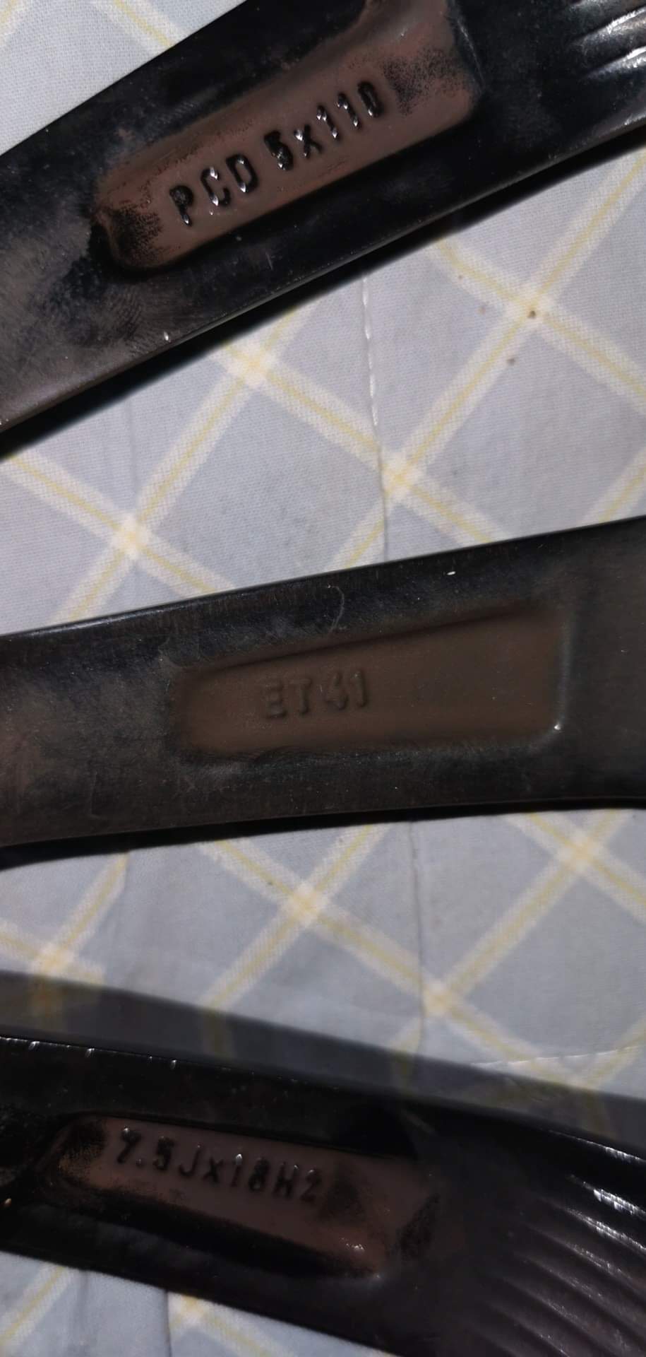

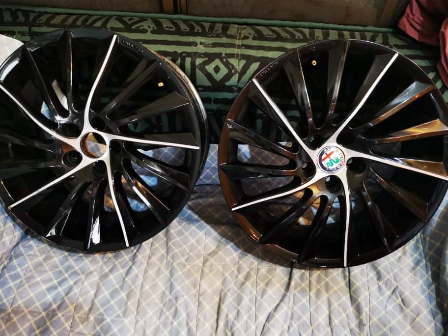

Ciao avrei bisogno di un tuo consiglio se puoi sono in procinto di acquistare dei cerchi da 18 io ho l'impianto frenante maggiorato i cerchi che mi vendono sono delle repliche ho preso questi dati J più ET ti posto delle foto dammi un tuo giudizio se possono andare bene grazie

come et dovrebbe andar bene.. a volte però differenza la fa anche il disegno, la forma del cerchio

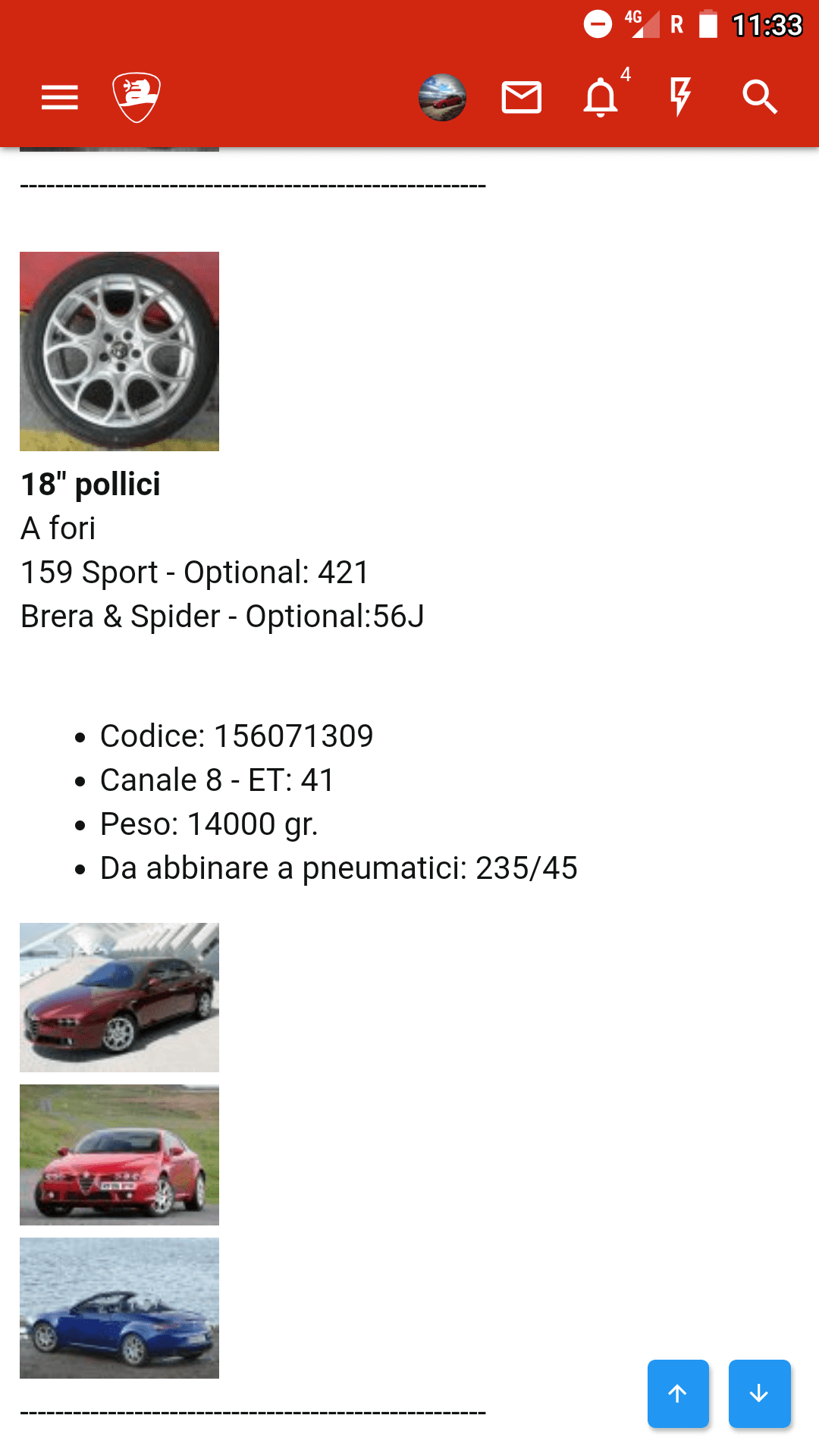

Mi accodo a questo 3d per non crearne uno nuovo, sapete se il cerchio a 7 della 159/Brera/spider si può montare sulla Giulietta con impianto Brembo? Sono sempre 5*110, però canale 8 ed et41 quindi credo servano i distanziali, se si, da quanto? Esistevano anche con et 30 o giù di lì (per evitare distanziali)? I cerchi sarebbero questi
Leggevo che @ziopalm non ha potuto montare i 18 della sua 159 sulla Giulietta con impianto Brembo.. per un discorso di distanziali o c'è altro? Grazie in anticipo
