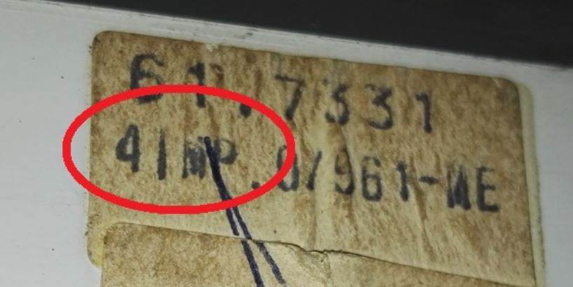

In effetti sul mio contakm originale montato su un'alfetta gtv del 1981 riporta questa etichetta. Corrisponde ai "4 imp / g" stampigliato sull'impulsore montato sul differenziale

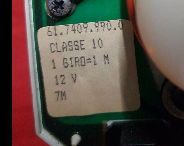

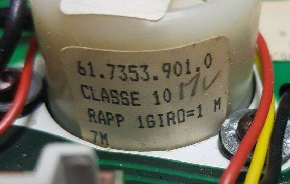

ora stavo valutando di acquistarne uno da tenere di riserva, però differisce sul retro perché il box di contenimento è più corto e la parte finale del motore che comanda l'odometro fuoriesce. Le etichette riportano informazioni diverse: 1 giro = 1 mt e non il numero di impulsi a giro. Su un'altra etichetta è riportata la data di costruzione: 1987 e proverrebbe da una gtv/6. Alla fine, in cosa differiranno i due strumenti e soprattutto, quello più nuovo, sarà compatibile con il mio impulsore ?

o. Le etichette riportano informazioni diverse: 1 giro = 1 mt e non il numero di impulsi a giro.
E' strano...1 giro = 1 metro era riportato sugli stumenti meccanici, non mi pare averlo visto sugli elettronici.... :confused:
Purtroppo non riesco a vedere le foto, magari se puoi rifalle in maniera che si veda lo strumento dietro.
#19
e' strano si; che sia elettronico non ho dubbi, le morsettiere sono perfettamente identiche e anche la disposizione dei fili colorati segue lo stesso ordine. Anche i tre fili che vanno alla scheda elettronica hanno gli stessi colori (giallo = 12v, rosso = massa e nero = segnale).
#20
Strano anceh che l'alimentazione non sia +rosso -nero e segnale giallo...
