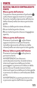

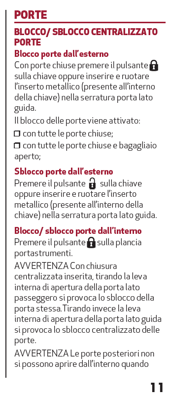

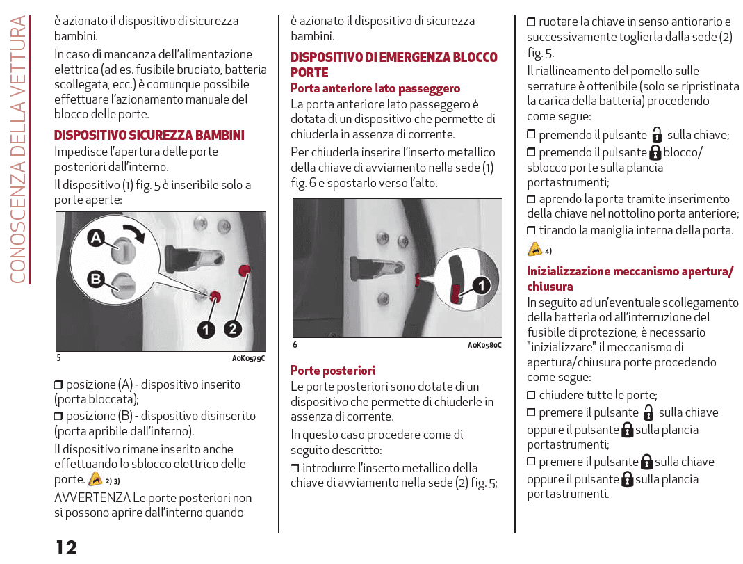

#10
Prova a seguire queste impostazioni.
    16.6 KB · Visualizzazioni: 330
    73.5 KB · Visualizzazioni: 673
