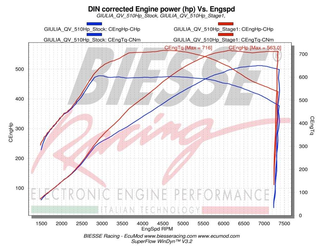

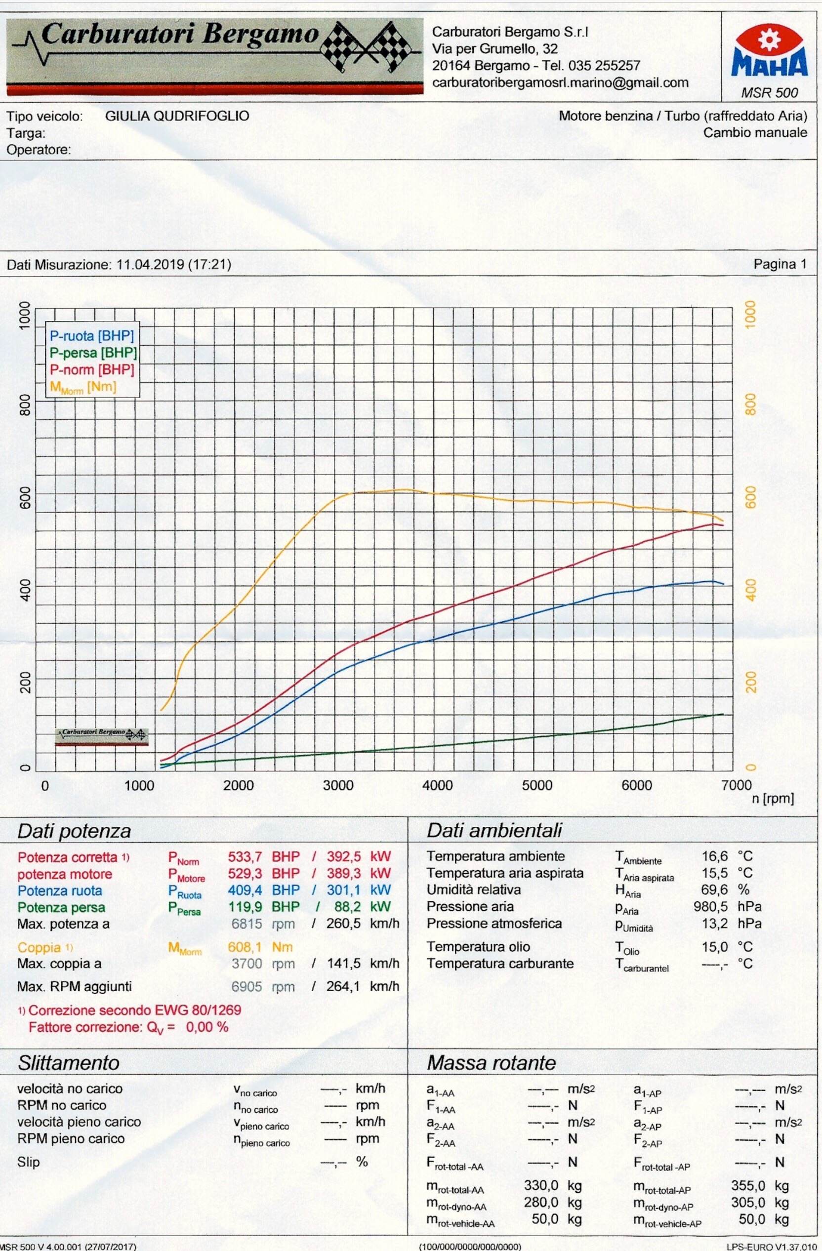

Per comodità allego un paio di grafici reali di coppia-potenze misurate sul banco a rulli di un'auto di cui conosco bene il comportamento in accelerazione, la mia.
Il sorpasso più veloce, IMO, si esegue combinando nel "punto magico" tre grandezze: coppia, giri motore e soprattutto la loro risultante (prodotto) la potenza.
E ogni auto è diversa per come e quando raggiunge la coppia maggiore e poi eventualmente (quasi sempre) cala e a quanti giri.
Sui rulli il calcolo è facile, altre grandezze (resistenza dell'aria massa e quindi inerzia, ad esempio) non entrano in ballo.
Quindi mi limito al caso concreto, sui rulli.
La coppia, nel grafico della mia (l'altra era una Q trovata sul forum), è massima tra i 3000 e i 3700 giri, ma poi si mantiene quasi costante fino al limitatore.
Perciò la potenza sale continuamente al salire dei giri, fino al limitatore, come si vede.
Quindi se scalo erogo più potenza e sorpasso più velocemente.
Ma in realtà la sensazione che la Q non finisca mai di tirare e accelerare fino al limitatore non è solo una sensazione ma la verità. Per cui arrivi all'intervento del limitatore senza prima accorgertene dal calo di accelerazione.
Allego anche il grafico dell'altra Q modificata (la mia è "vergine") dove si vede che all'aumento di coppia rispetto all'auto "stock" segue però un calo pronunciato e quindi la potenza si livella oltre i 6000 giri, fino ai 7200
Immagino che acceleri più rapidamente della mia ma "muoia" in alto. Non importa, cambieranno marcia prima del limitatore, quando calerà il tiro.
Infine, non ho il grafico sottomano, la mia 500 cala molto rapidamente di coppia per cui a medio numero di giri "si siede" invece di accelerare.
Perciò IMHO per ogni auto conta quanta coppia ha, per quanto si mantiene alta e a quanti giri.
Un diesel avrà una grande ripresa senza tirare le marce a bassi regimi ma, superato il punto di coppia massima che è piuttosto in basso in genere, esaurita la parte in ascesa del prodotto coppia per giri, lassù in alto tenderà a sedersi, non importa quanto ci si avvicini alla zona rossa.
Perciò scalata, sorpasso fino a poco prima del punto del calo di spinta, cambiata, la spinta prosegue, fine sorpasso.
Ma per ogni auto è diverso.
Per cui sono sempre convinto che più della matematica serva il...fondo schiena.
