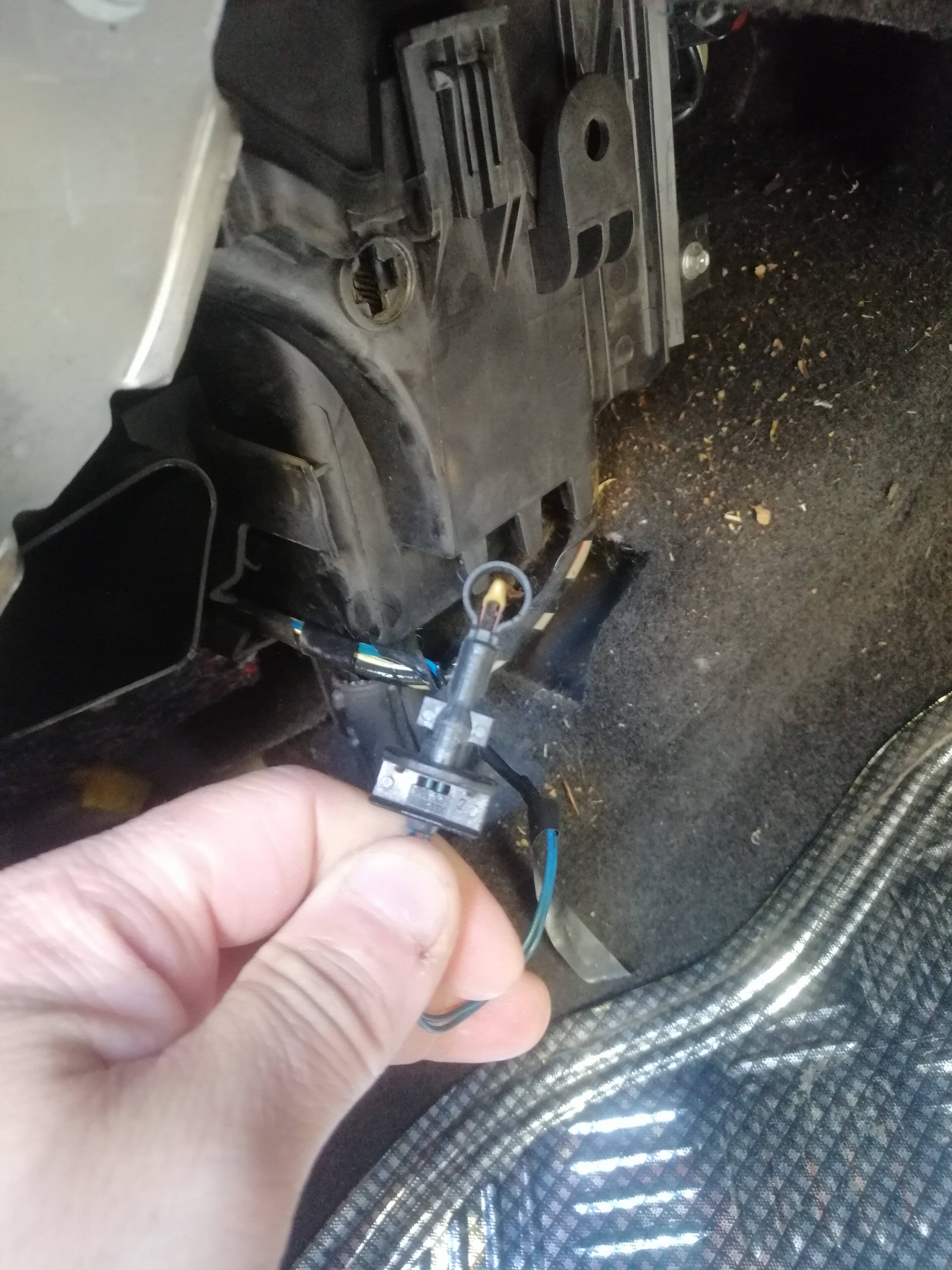

Salve ho una giulietta 2011 da giorni l aria condizionata mi funziona a tratti...Ho il manuale quindi all accensione sento un rumore che il compressore attacca poi senyo partire la ventola xro'dopo un po sento che si stacca tutto(compressore e ventola), vi e mai successo? Potrebbe essere il sensore di sbrina andato? Grazie
Ho visto anche dove si trova il sensore... Come posso testarlo se funziona?

Io scommetterei più sul gas o sul lubrificante del compressore...

Salve penso che se era il gas non mi deve mai funzionare, invece propio adesso sembra andare dopo vari tentativi... Stacco e attacco batteria

Senza gas non va non parte proprio compressore e con poco gas e meno efficiente.. e più probabile in problema elettrico o di sensori che sballano dopo un po’ o si ghiaccia…

Potrebbe essere sensore di sbrina?oppure come posso testare se il sensore e andato?

Con diagnosi controlli tt le temperature dei sensori e vedi se qualcuno segna sballato esempio sensore temperatura interna -5 quando fuori ci sono 30 gradi…

Nessun segnale e ho un climatizzatore quello manuale

Si certo, il sensore antibrina è collegato in serie alla frizione elettromagnetica comunque io sono più propenso a pensare che sia la scarsità di gas.
Tra un pò se cala ulteriormente il quantitativo, il compressore nemmeno partirà...

Giorni fa si gelava in macchinA, potresti dirmi come posso testare il sensore?
