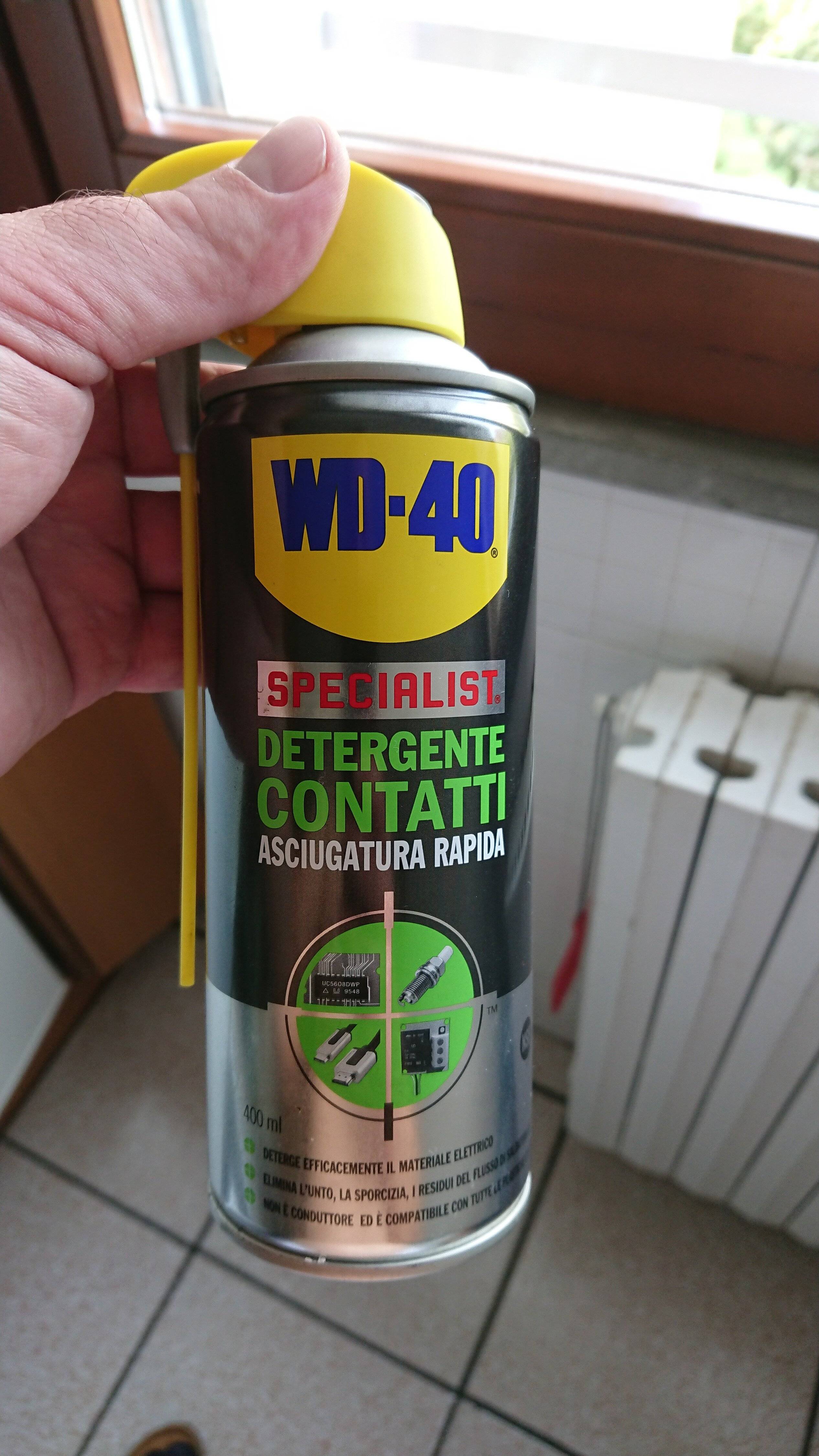

Io uso questo quando vado intorno hai contatti. Ma i 180 mila km sono tutti tuoi?

Quindi spruzzo questo vicino i contatti e spero che si puliscano e che l'umidità smetta di creare problemi?

Devi spruzzare direttamente sui contatti perché è fatto apposta per pulire e togliere l'umidità e il grasso dai contatti.
