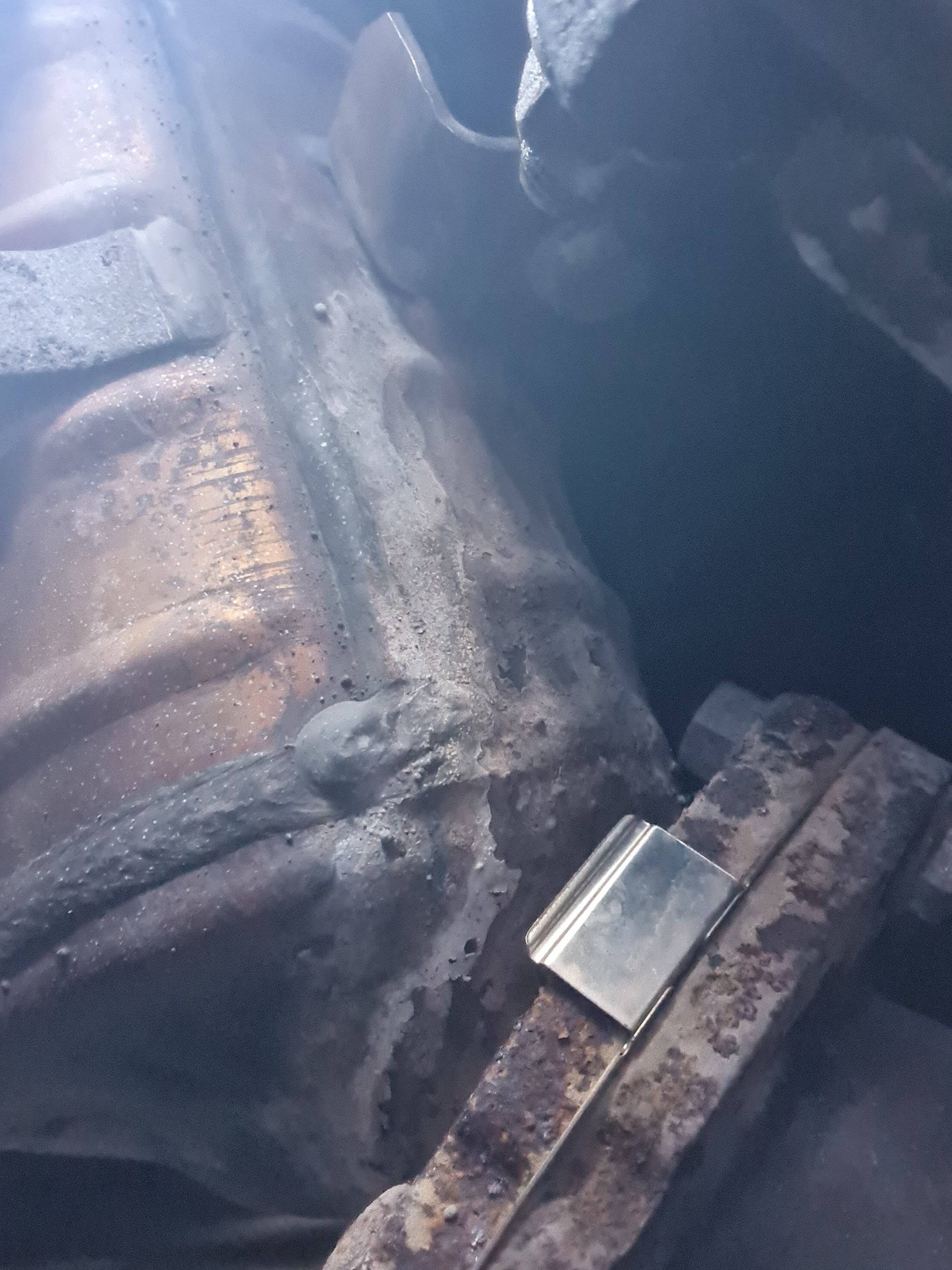

Ma.se metto in moto sento odore subito non dovrebbe essere così
Questo significa che lungo lo scarico c'è una rottura che fa sì che le esalazioni entrino in abitacolo. Va riparato. Non è consigliabile respirare i gas esausti di un motore
Qui è dove o trovato la perdita
