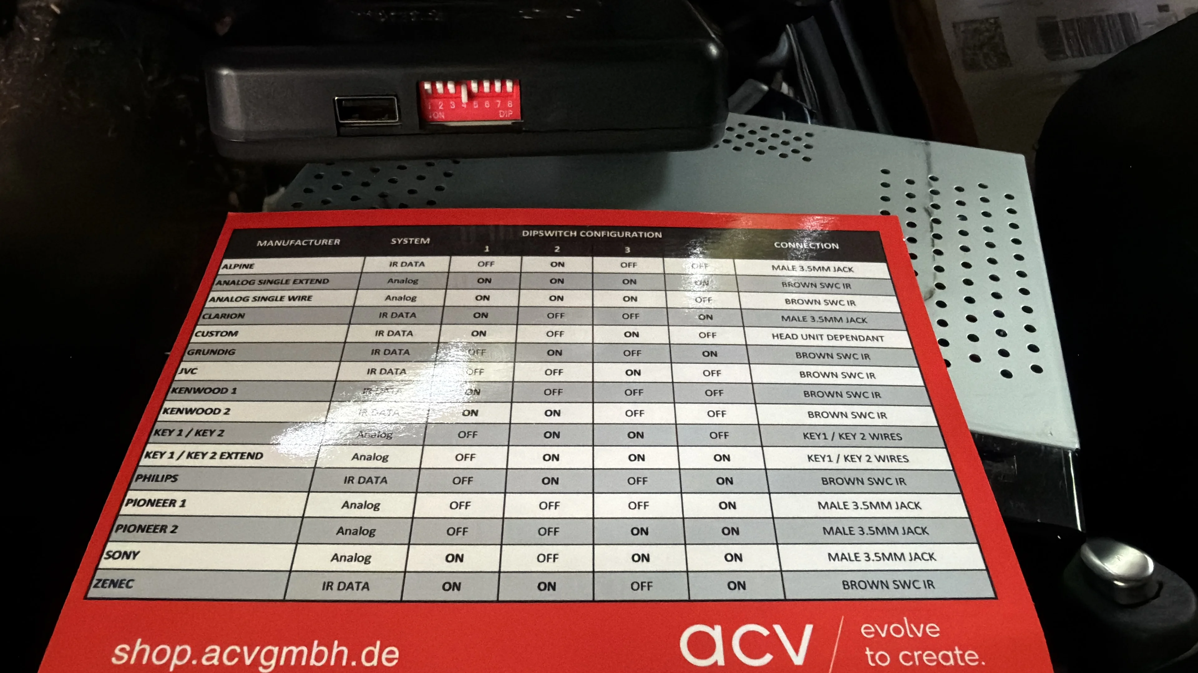

Buongiorno ragazzi
Di recente volevo cambiare autoradio, e come interfaccia per mantenere i comandi al volante ho acquistato il modello i-Dapter 43X (nome completo 43XFT1) prodotto da ACV gmbh.
Ci sono degli 'interruttori', chiamati pinswitch, che vanno configurati in base all'auto e all'autoradio che si va ad installare (nel mio caso una Pioneer SPH-DA360DAB su una Giulietta del 2019)
Ho seguito il foglio di istruzioni che l'azienda manda con l'interfaccia, ma non ho trovato verso per far sì che il contachilometri non lampeggi e che il cruscotto non sia pieno di spie..
Qualcuno che ha fatto la medesima installazione sa dirmi come devo configurare i pinswitch? oppure sto sbagliando altro? Grazie mille nel caso :)
