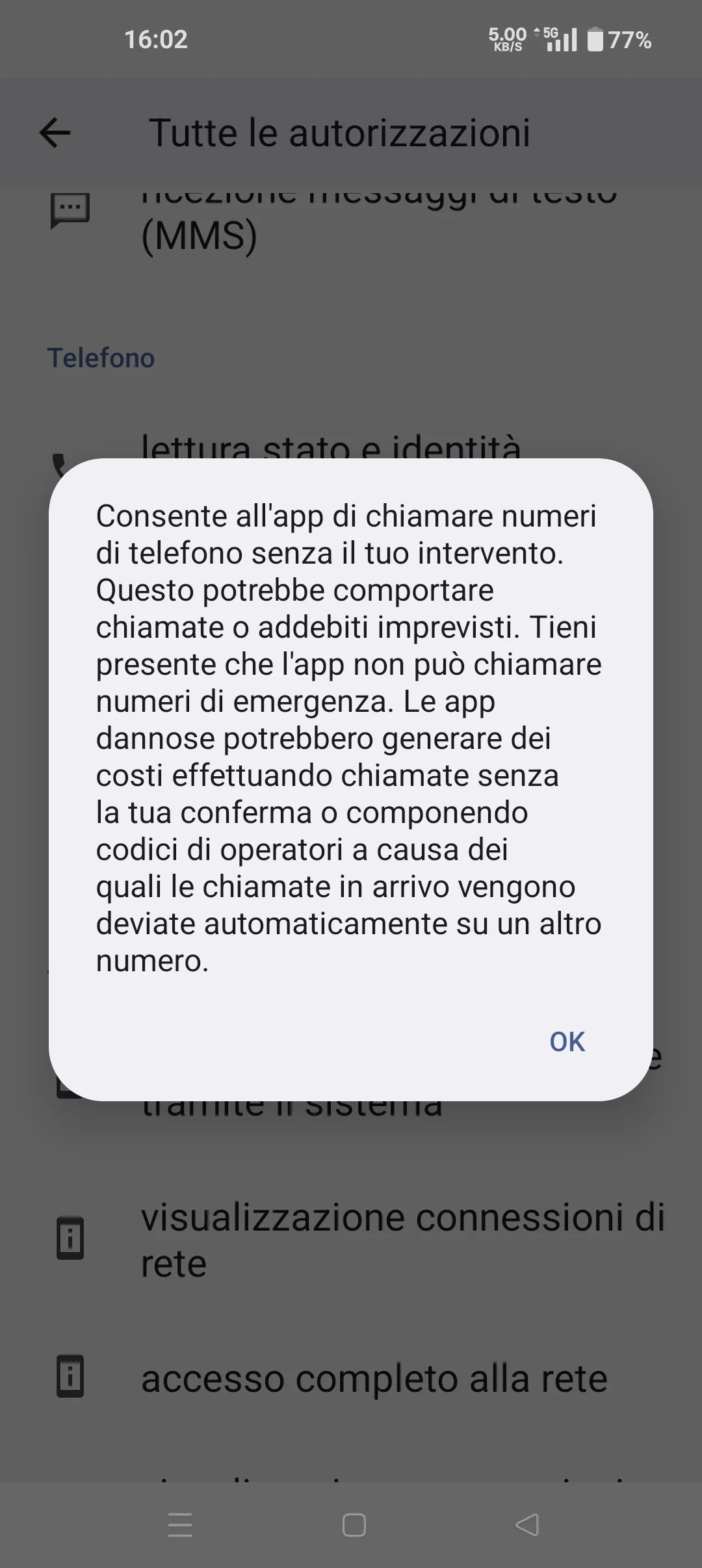

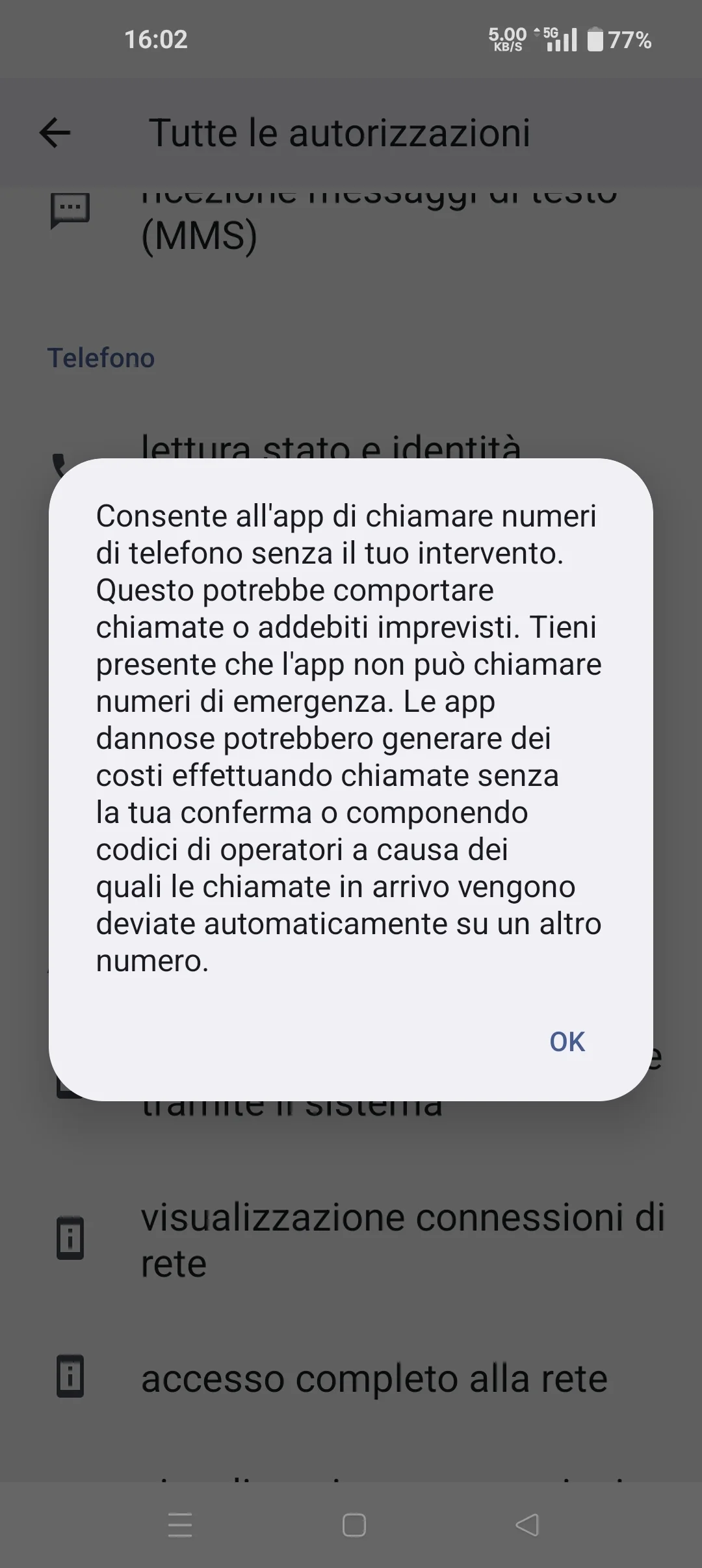

Ho scoperto che la app Telefono di Google/android installata, ha l' autorizzazione a comporre chiamate dirette senza il mio consenso e non è possibile modificare l' autorizzazione. Ciao mi costringerà a disattivarla e scaricare un nuovo dialer. Conosci per caso app affidabili senza pubblicità?
Se non ti permette di selezionare Autorizzazioni per disattivare l'accesso alle chiamate, ai contatti o a qualsiasi altra funzionalità che non desideri, sarebbe utile eseguire una scansione con un antivirus per dispositivi Android o resettare l'app.
Tuttavia, l'autorizzazione a comporre numeri automaticamente non significa che la tua app possa fare chiamate senza il tuo consenso.
Purtroppo lo può fare, controlla sul tuo cellulare.
