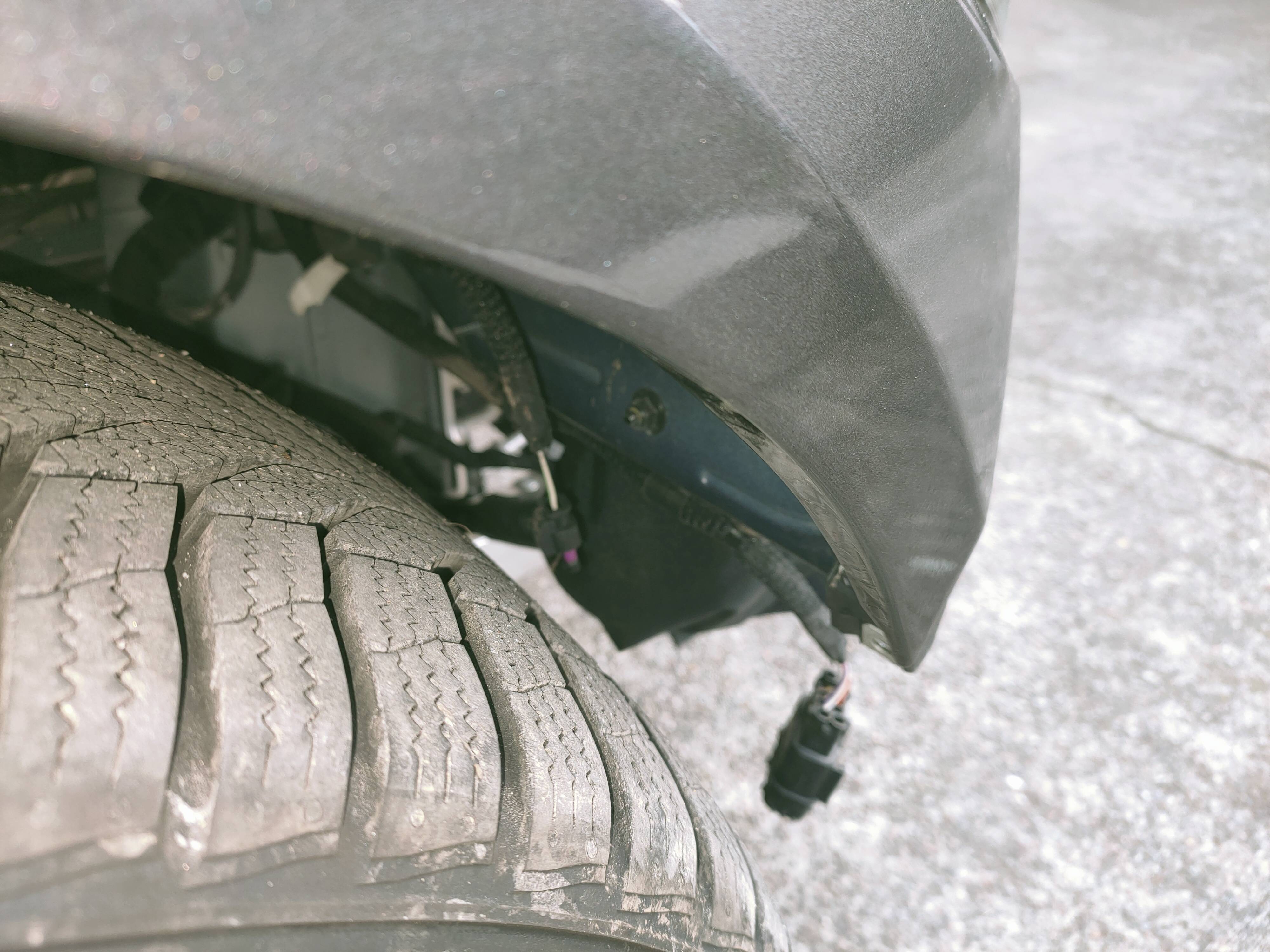

Smontando il paraurti anteriore per il lavoro dei sensori ho notato questo connettore scollegato. Sta sotto il fanale anteriore lato passeggero. Due cavi, se ho visto bene nero/verde e bianco/viola.
Qualcuno ha idea della sua funzione? È evidente che sulla mia la cosa a cui si connette non esiste, ma sarei curioso di sapere di che si tratta.
Ho fari Xenon 25w, se la cosa ha qualche rilevanza.
Credo di aver capito di che si tratta, guardando sotto al passaruota dall'altro lato (guidatore).
Dovrebbe essere il microswitch che segnala la chiusura del cofano motore. A sinistra c'è sia lo switch che il cablaggio, coi connettori fissati al gancio di chiusura del cofano, nel passaruota.
A destra manca il microswitch per qualche ragione, quindi c'è solo il cablaggio che si era staccato dal gancio di chiusura del cofano. Strano!
Quello è il connettore del livellamento fari per chi ha i 35w
Ma c'è solo da un lato? Dall'altro nada...
E oltretutto il connettore sensori assetto è un 3 cavi e non corrispondono i colori:
Boh, pace senti, ora sta fascettato al resto tra il passaruota e la lamiera. Amen
