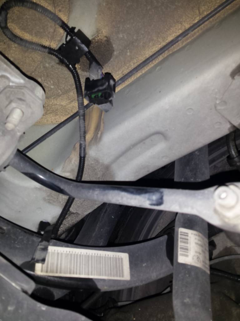

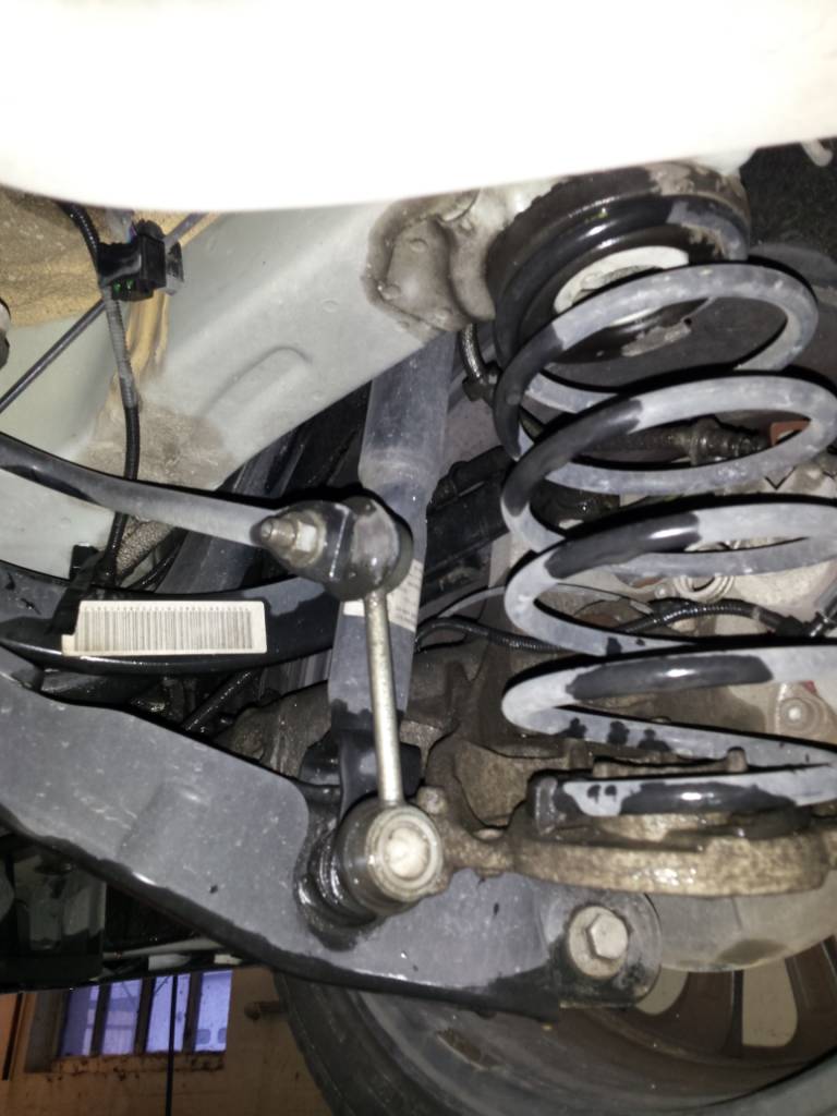

Qualcuno ha idea a cosa serva questo connettore volante posizionato in zona posteriore destra? È per caso predisposizione per TPMS? Ha solo 3 fili e nemmeno un coperchio di protezione.
Ci avevo pensato, infatti non monto xeno, quindi avrebbe senso, ma perché non usare gli accelerometri che già sono presenti per il controllo di stabilità....
Sulle sospensioni posteriori va montato un trasmettitore di posizione che manda un segnale alla centralina dei fari e relativa staffa/bielletta.
Reactions: VURT e GMG
Quindi viene montato un transceiver con positivo, negativo e posizione data da tensione variabile. Spiegati i 3 fili. Grazie
Confermo! In quella zona è presente, con fari bi-xenon, il sensore di carico del retro treno. Dovresti avere la stessa presetta anche all'ava treno sulle stesso lato
