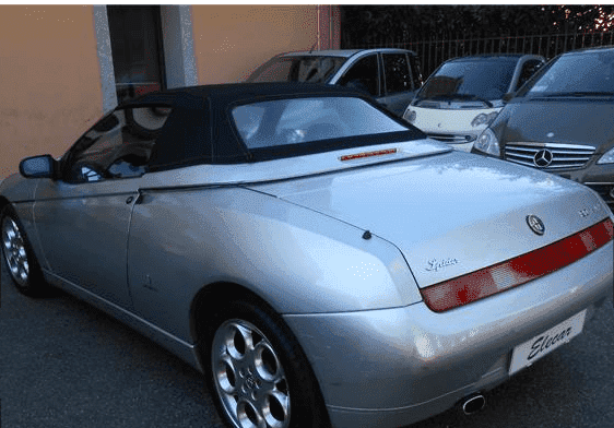

Ho trovato questo esemplare del 2002 con il motore 2.0 150cv e dicendovi la verita' mi ha un po' colpito in quanto avrebbe da rivedere solo poche parti di carrozzeria , gli interni sembrano belli e la capote idem . Nota negativa la capote elettrica che va in blocco . come ho letto in giro sembra un problema ormai superabile in quanto il motorino ha dei prezzi accessibili e la corona in plastica potrei vedere di farmela rifare inaltre leghe visto che quella in plastica si rompe spesso, comunque vorrei chiedervi qualche vostro parere
La macchina ha 58000 km originali , unico proprietario e sto' aspettando copia del libretto per avere maggiori info su di essa... se invece mi consigliate di optare per un esemplare del 96 97 ne ho una vicina a casa da farvi vedere ....intanto inizio con quella del 2002 . le foto di annuncio sono queste la realta' e' ben diversa !

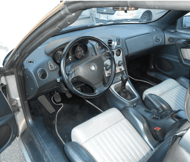

Cosa ne pensate vi allego le foto

Ciao, benvenuto! Molto bella e ben tenuta, aspettiamo le foto dell'altro esemplare
purtroppo le foto reali che mi sono arrivate oggi sono queste ! prezzo richiesto 4500 ...prezzo offerto 3500 ...prezzo finale 4100 ... le foto mi hanno deluso molto

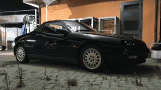

L'altro esemplare e' un 1997 sempre 2000 150 cv 98000 km distribuzione fatta 2 volte cambiato l'ingranaggio della 5 marcia ....odora di benzina al suo interno lui dice sia lo spurgo del serbatoio , il tappo benzina l'ha provato a cambiare ma non ha risolto ..la capote e' manuale e a gusto mio da rifare cosi' come la carrozzeria da ritingere completamente . prezzo richiesto 3700 .... offerta mia 2000 ... controrichiesta 3500 .... non ho offerto piu' soldi perche' qui c'e' da spenderci diversi soldi e lui non sembra propenso a cederla tanto volentieri a queste cifre , diciamo che mi tornerebbe comoda perche' e' vicina a casa mia mentre la grigia e' lontana da me .
queste sono le foto fatte da me
Quella grigia è nettamente diversa dalle foto iniziali. Da scartare

  • Condizioni degli interni...se sono in pelle è fondamentale verificare se sono secchi altrimenti metti pure in conto di dover rifare tutto. Per esempio la grigia di cui hai mandato la foto aveva i sedili alla frutta e oltretutto pure maltrattati nel tempo

Posso dirti che è da un po' che la sto cercando , è uno sfizio come seconda auto da usare in estate , ci sono innamorato da molti anni , stasera ho ricevuto il messaggio dal proprietario di quella nera ed abbiamo concluso L affare perché ha accettato la mia offerta . Spero di portarla a casa in questi giorni .
Ho optato per la nera perche è stata usata da un unico proprietario , ha fatto diverse volte la distribuzione ed ha 98000 km , non hanno mai fumato al suo interno e su strada provandola mi ha trasmesso emozioni , andava molto bene .
Non è bellissima ne sono consapevole ma piano piano la sistemo tutta avendola pagata 2500 credo sia diventata appetibile , sono danni risolvibili e credo impossibili da non trovare su un esemplare di 20 anni anche di prezzi superiori
