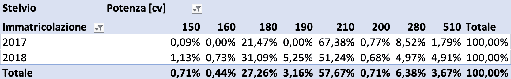

qui sotto un'idea di quanto sono comuni i diversi motori
qui sotto il campione usato sul totale di Stelvio immatricolate in Italia nel 2017 e nel 2018
