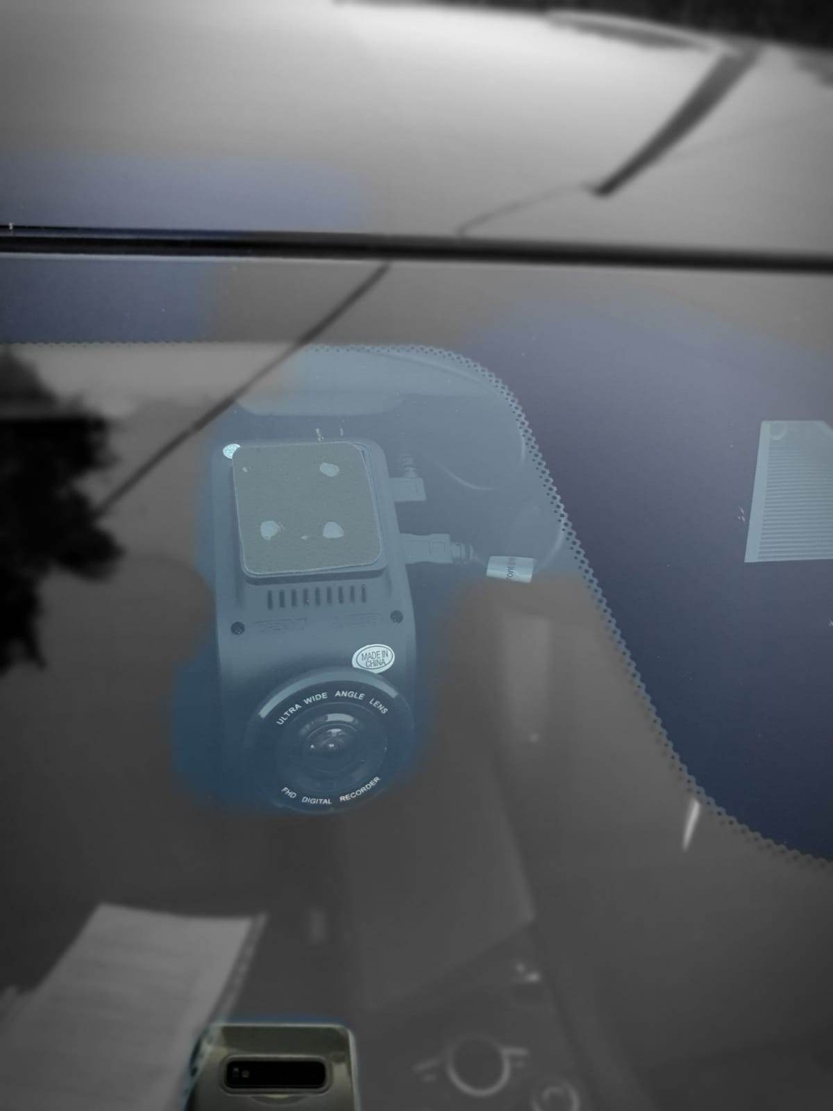

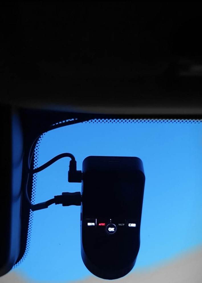

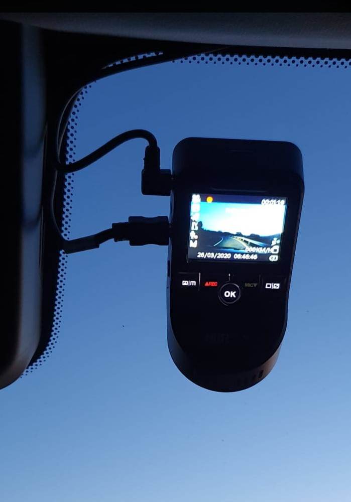

circa 6 mesi fa ho montato questa:
junsun s590s.p 2160p hd auto dvr 170 gradi grandangolo 2 pollici doppia lente ips dash cam con wifi / gps / visione notturna / adas / hdr / g-sensor / rilevazione movimento / registrazione loop / cam posteriore
Pienamente soddisfatto!!!.
Allego alcune foto
I cavi sono nascosti sotto la plafoniera.
Ciao, Ale ma la devi smontare ogni volta che scendi dall'auto? Scusami ma non capisco bene dalle foto sono anche io interessato a questi oggetti.
