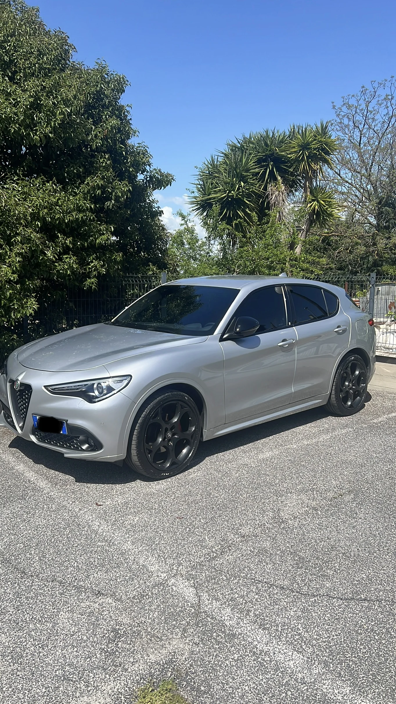

Buongiorno a tutti!
Mi sono appena iscritto al forum perché sono un grande appassionato di Alfa Romeo.
Attualmente possiedo una Stelvio Q4 210cv acquistata tre mesi fa circa. Ho fatto montare subito i cerchi da 21”, ed ho fatto escludere da centralina Adblur e EGR.
La macchina tira che è una bellezza, ma ovviamente ho l intenzione di istallare un Downpipe a 200celle. Chiedo se qualcuno di voi già si è cimentato nell applicare la modifica, poiché la mia unica paura è la possibile puzza (a motore freddo) o un po di fumo quando si tira giù il pedale dell acceleratore.
Sono qui per confrontarmi con altri appassionati, scambiare opinioni e magari imparare qualcosa di nuovo.
Un saluto a tutti!
