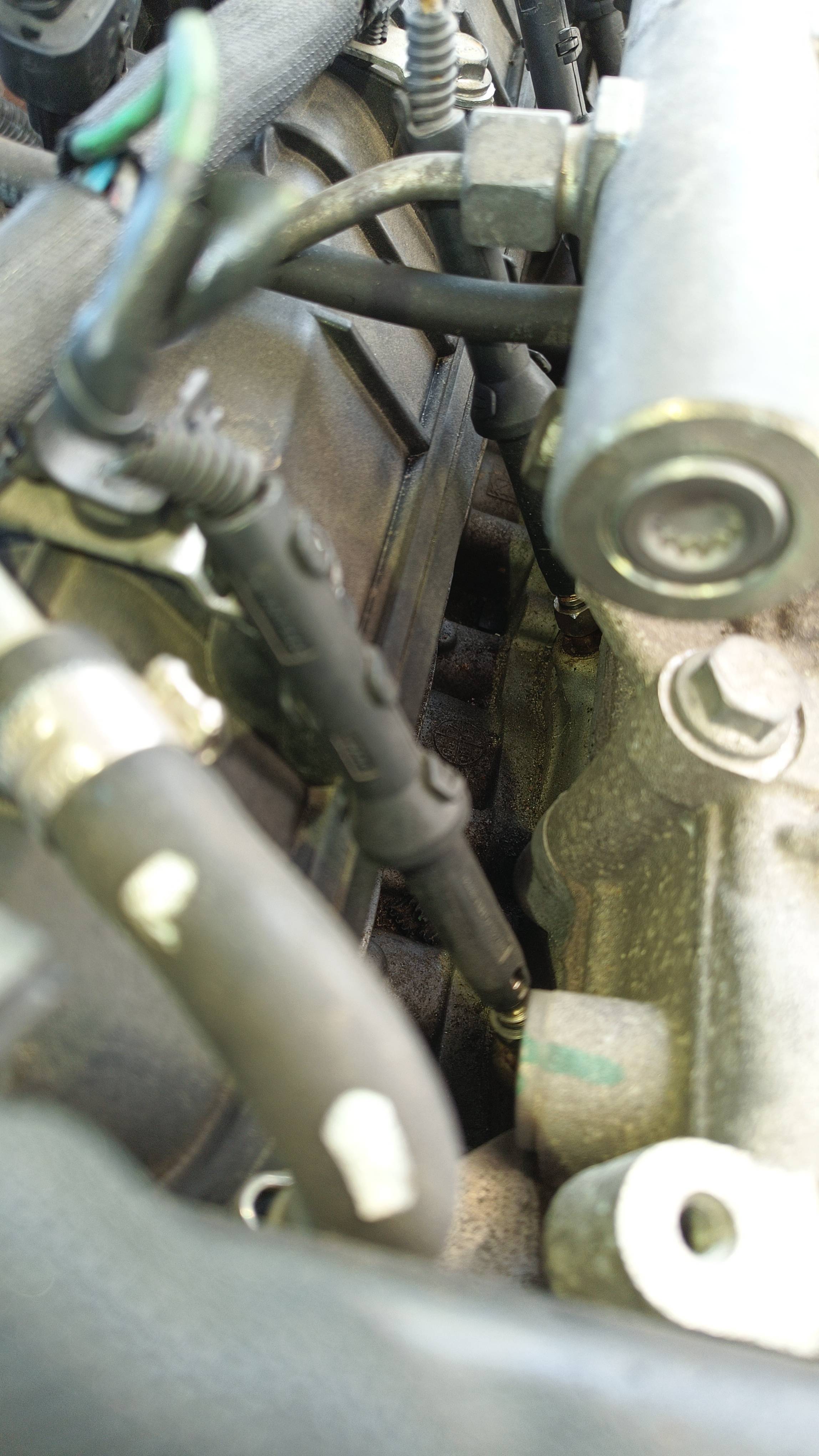

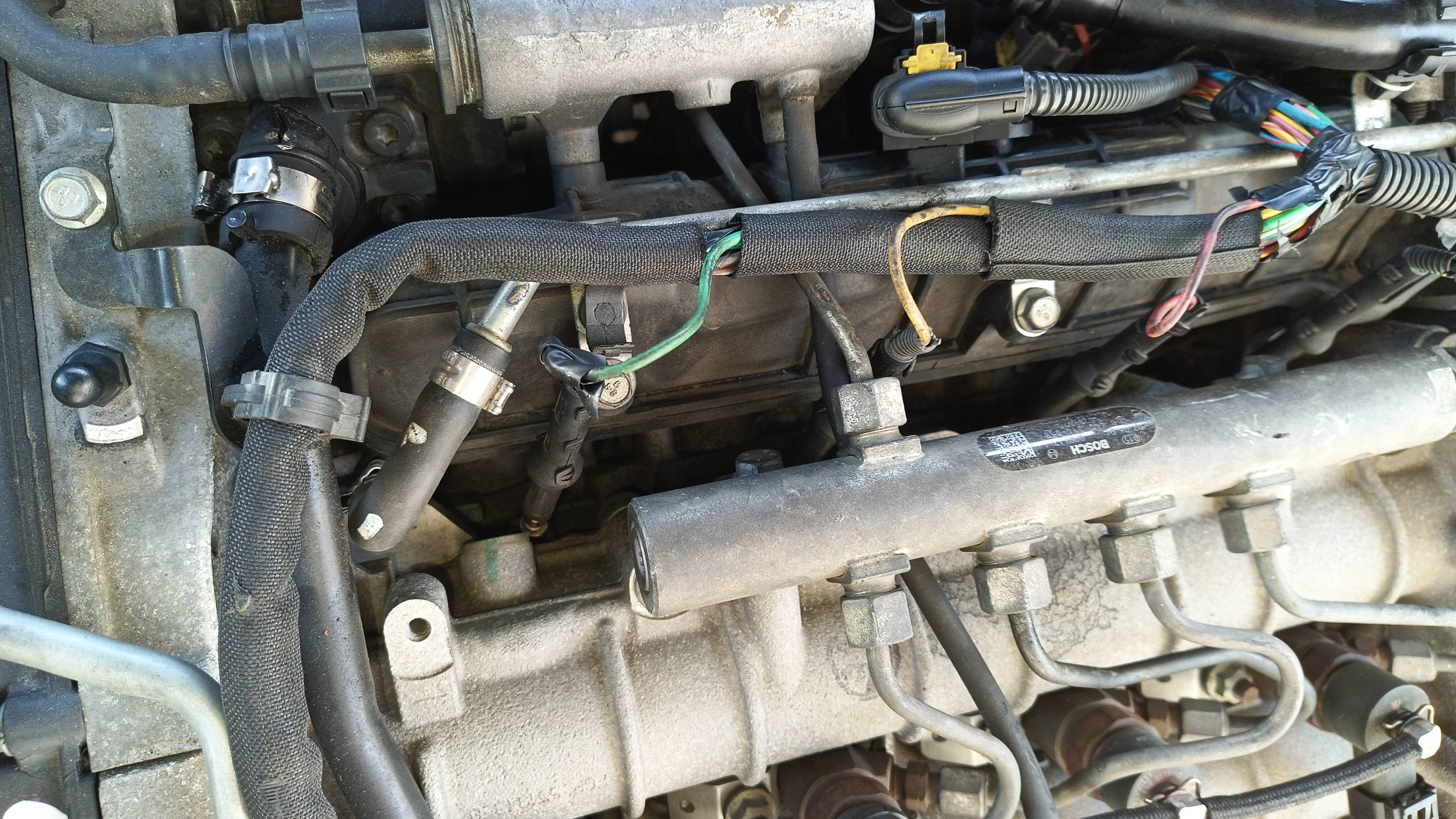

Le swirl le hai tolte?
#6
Esatto, nel centrale comporta che i gas caldi non restano lenti in uscita dalla girante. Dovresti poi sostituire gli iniettori con quelli del 2.4 jtdm e regolare la portata del gasolio.
Eviterei di aumentare ancora la potenza, temo per la frizione già a metà vita utile e comunque non ho il differenziale q2, rischiamo di andare dritti in curva con un'accelerata
Le swirl erano la prima cosa che volevo togliere, ma dopo una breve ispezione al collettore io non le ho viste, che sia una delle prime versioni che non le ha?
#7
Le hanno tutti i 1.9 16V.
Evidentemente erano state rimosse in precedenza o a seguito della sostituzione del collettore.
#8
Le avrà rimosse il vecchio proprietario
    1.3 MB · Visualizzazioni: 96
    694.9 KB · Visualizzazioni: 93
