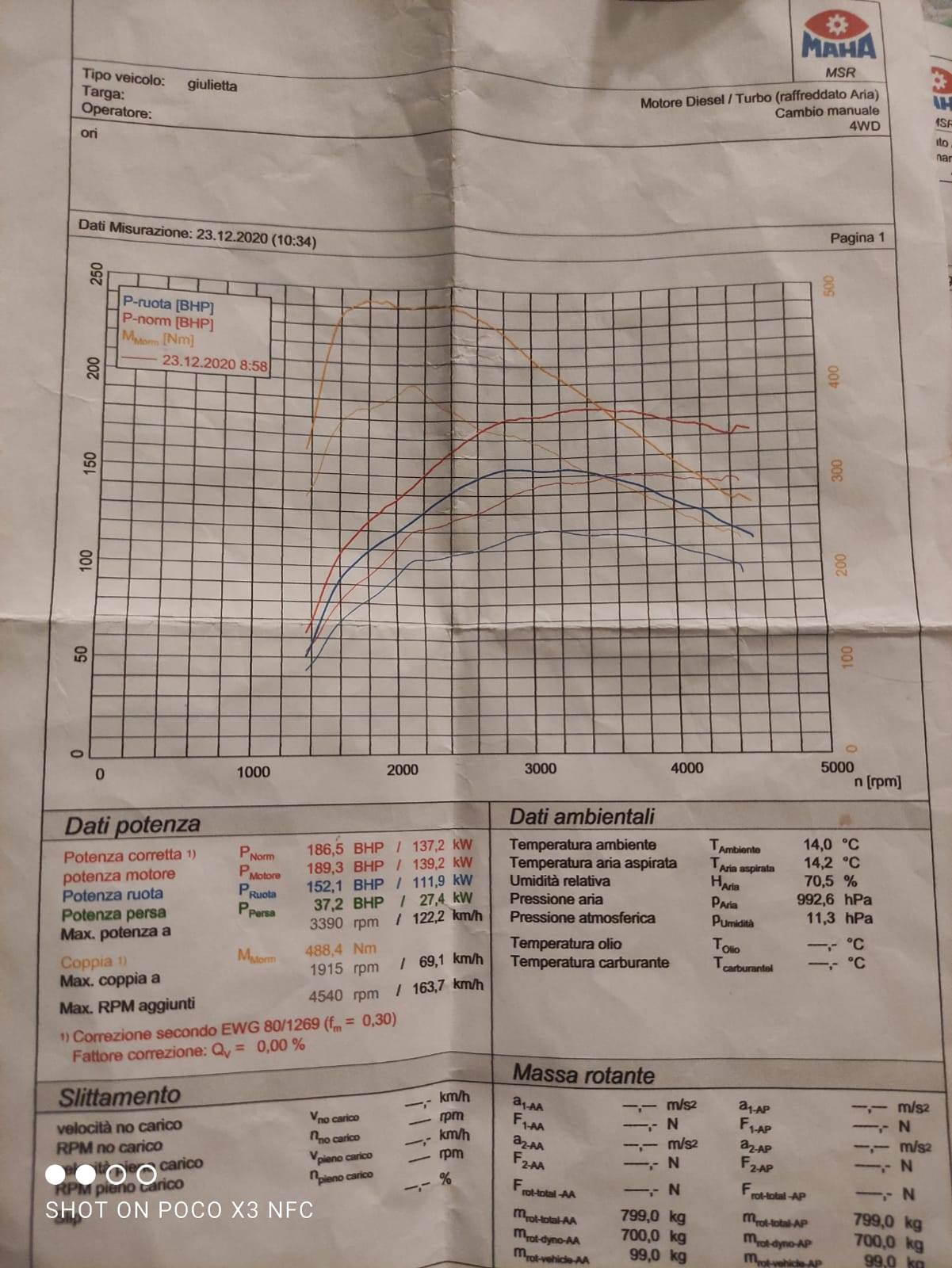

Ciao a tutti, ho bisogno di un consiglio, ho da poco acquistato una giulietta, cambio manuale del 2015 con 77mila km 2.0 jtdm 150cv rimappata e portata a 185cv con 488nm di coppia, l'auto è stata tenuta veramente bene, da un amatore, ora ho notato che la coppia è veramente alta e infatti se provo ad accellerare a fondo quando sono a 2000 giri la frizione tende a slittare propio perché non riesce ovviamente a reggere tutta quella coppia, l'auto mi piace con questa spinta, se dosato bene l accelleratore da veramente una belle sensazioni ed è molto divertente da guidare, la mia domanda è: ha senso pensare di cambiare la frizione e volano con una rinforzata della sachs performance o adirittura saschs performance racing? O rischio di andare ad avere una frizione che comunque non regge la coppia? Il cambio può reggere la coppia o anche lui ne risentirà? Ovviamente non ho intenzione di usarla tutti i giorni a manetta ma qualche volta abitando in un paese in montagna con una strada dove ci fanno i rally tutti gli anni mi piacerebbe poterla sfruttare ogni tanto. Grazie dell'attenzione.
Questa è la foto del test dopo la mappatura
    186.5 KB · Visualizzazioni: 316
Le frizione Racing hanno degli svantaggi notevoli sul uso stradale confort zero è durata ridotta.. il migliore compromesso e la frizione originale ovviamente il diesel ha già molta coppia e se mappato abbastanza spinto ovviamente può fare slittare la frizione ha 3 strade 1 cambi frizione ma non è detto che il problema non si ripresenta dopo qualche migliaio di km 2 rivedi mappa togliendo coppia ai bassi e la aggiusti per non fare slittare la frizione.. 3 imparare a gestire la coppia e non fare slittare la frizione..

Assolutamente sì, certo che conviene sostituire la frizione e soprattutto il volano con pezzi più duraturi. Ora, il problema sta nel vedere e capire quanto effettivamente possano reggere a livello d'incremento i pezzi sachs performance, e, se davvero, ne possano valere la pena.
In alternativa si aprono due strade:
- Bacci trasmissioni
- fiorentini / brs per gruppi frizione&volano adeguati.

Prima della Giulia ho avuto una 159 jtdm 2.0 da 170cv , dopo il lavoretto defap egr e rimappatura la frizione delll'auto ha cominciato a slittare , ho dovuto rifare la frizione e volano , altrimenti dovevo riportarla com'era. Purtroppo la frizione di quei motori non ha la fama di essere un leone. Era meglio la frizione del motore 1.9njtdm teneva qualcosina in più.
