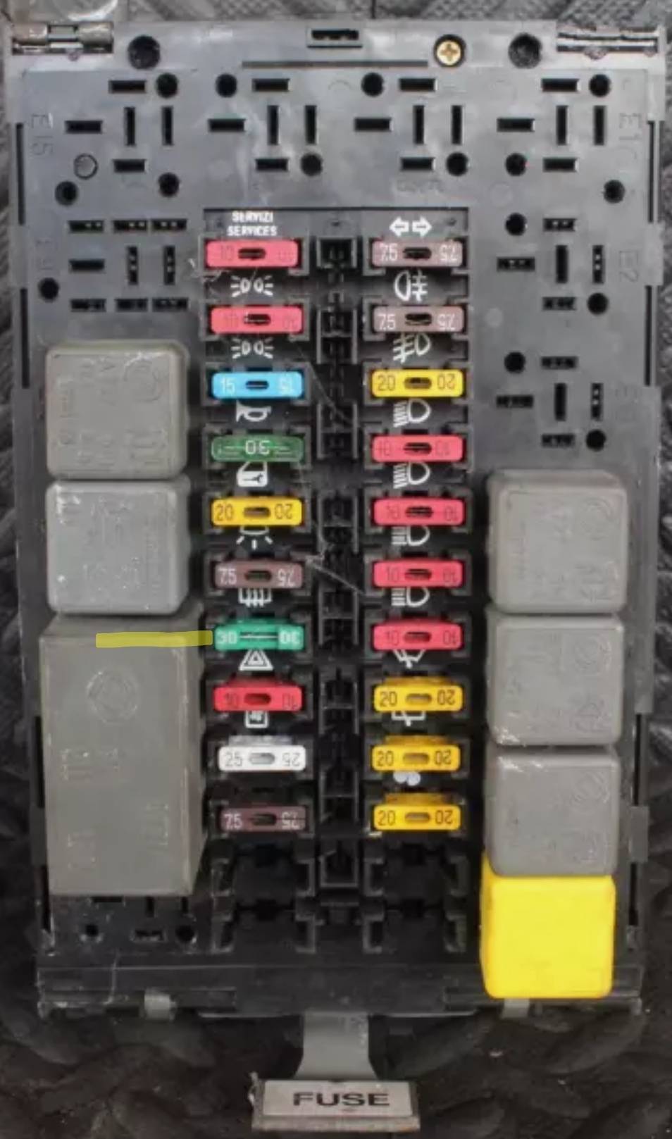

La scatola fusibili con diciamo la leggenda per capire il fusibile quale è qualcuno la a disponibile ?
Verde 30 Ampere

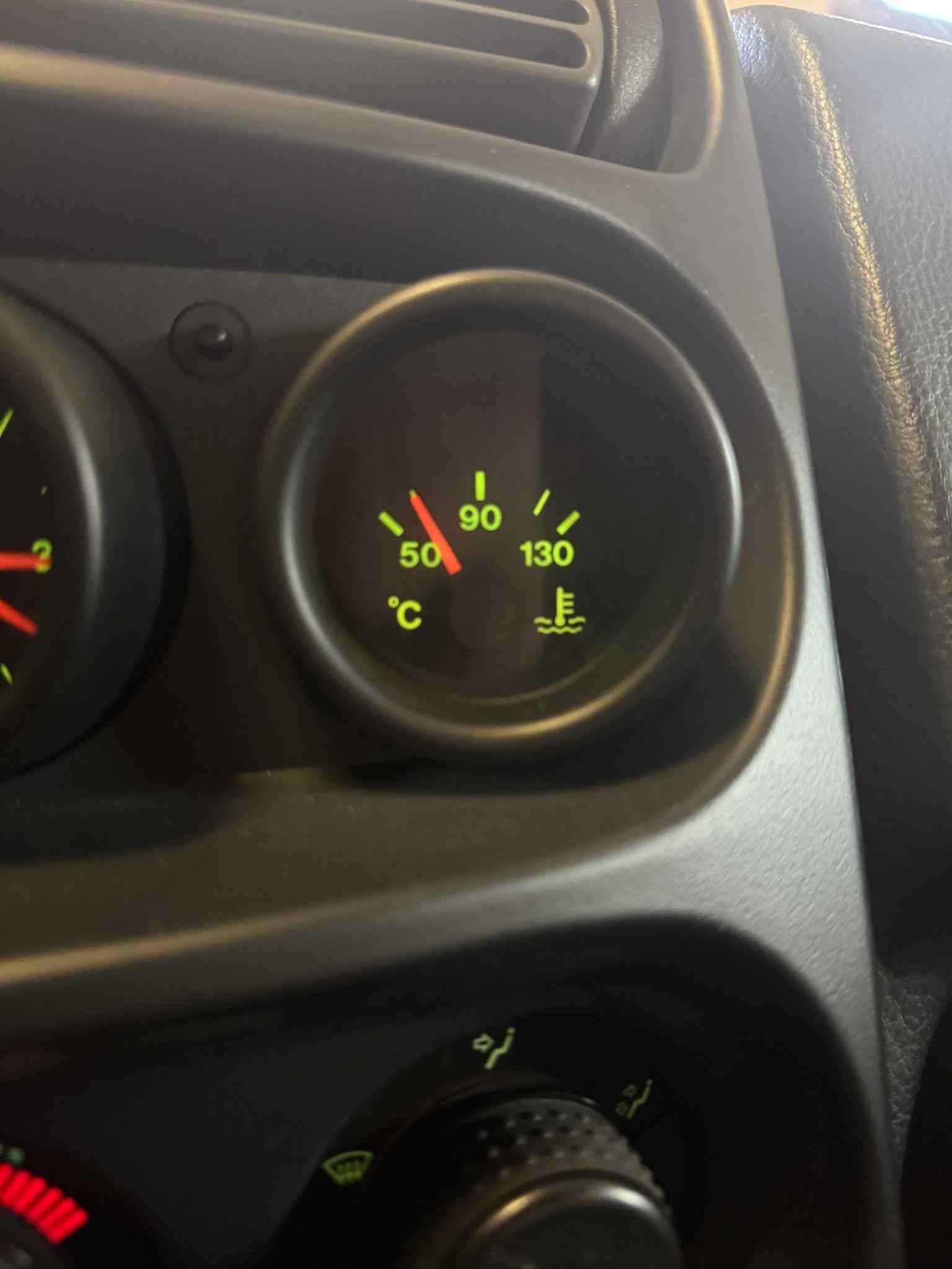

ragazzi invece mi sono accorto che non mi accendono le luci di posizione sicuramente fulminate, ma per cambiarle? poi ho notato anche che già a 70 gradi mi attacca la ventola di raffredamento quindi la macchina a 90 non ci arriva completamente, consigli?
La temperatura è sicura ? Magari è starato l'indicatore, a 70 gradi la termostatica dovrebbe essere chiusa e il radiatore ancora freddo ...
