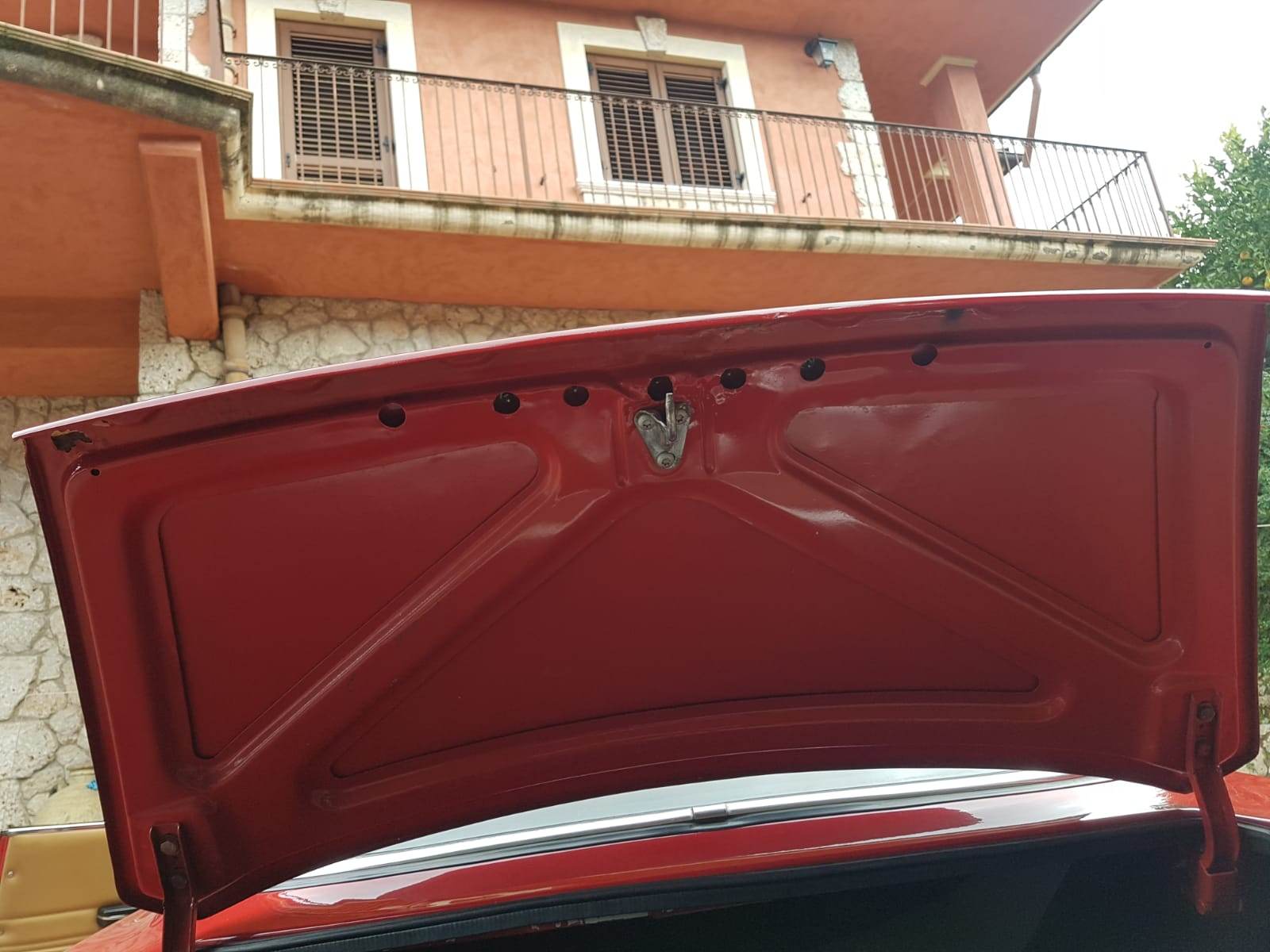

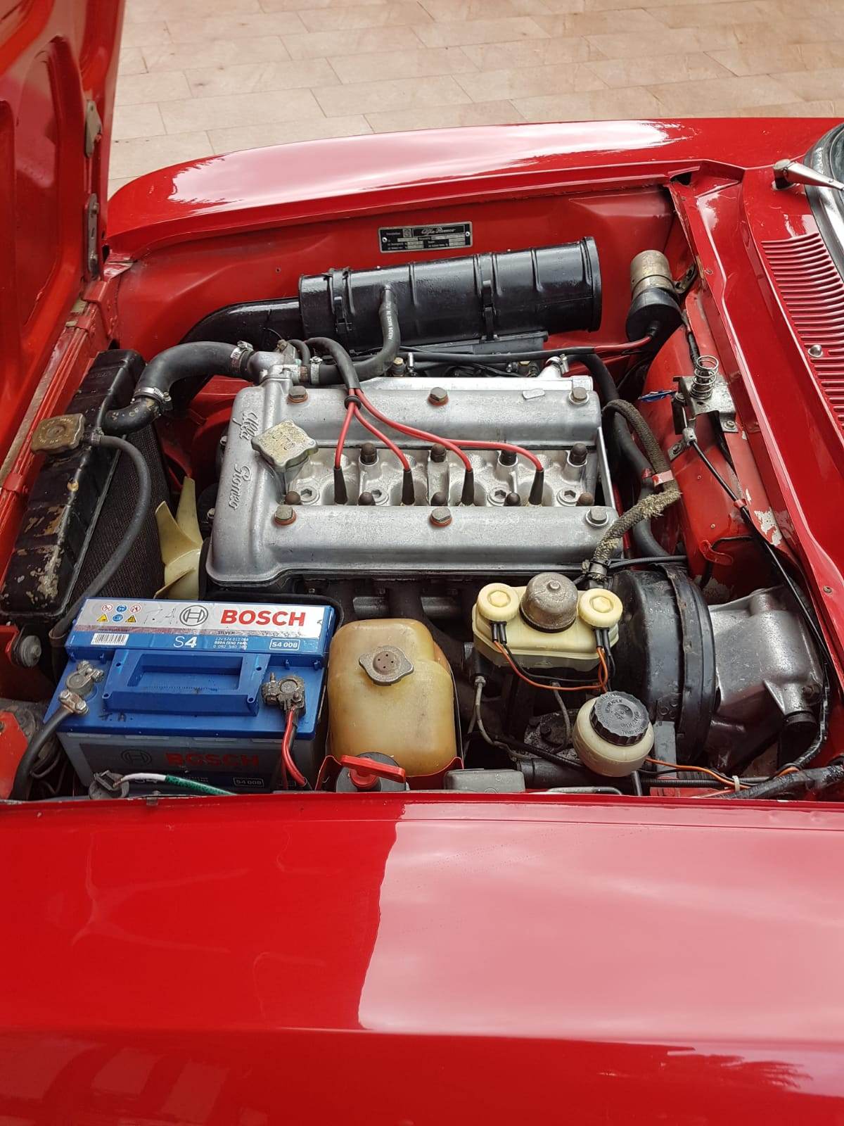

Sono in trattativa per l'acquisto di un'alfa gt 2000 veloce del 71. La macchina ha avuto 5 proprietari, L'attuale l'ha tenuta 10 anni e sottoposta a restauro anni fa e riverniciata di recente, ma non ha documentazione ne foto. La macchina si presenta molto bene, ha solo un buco di ruggine sullo spigolo intero del cofano posteriore ( vedi foto). Dovrò visionarla a breve, vorrei dei consigli per valutare il reale stato della vettura sia come carrozzeria che meccanica.

La ruggine doveva essere debellata prima della verniciatura. Così vista non è male ma necessità un approfondimento.
Il motore è stato visionato da un buon meccanico?
Lavori da fare ipotetici o motore
da rifare?
È un 2000 che cammina forte!

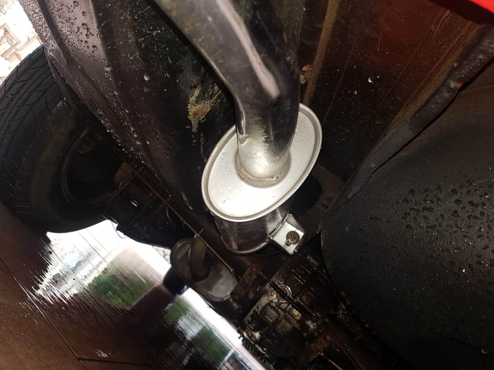

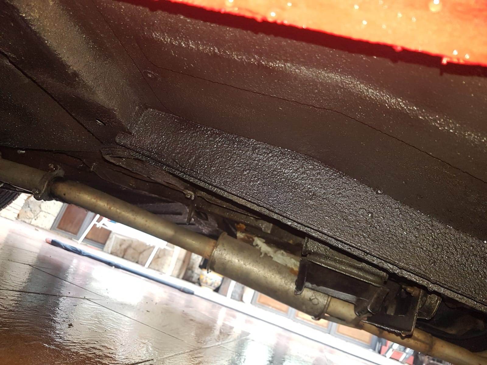

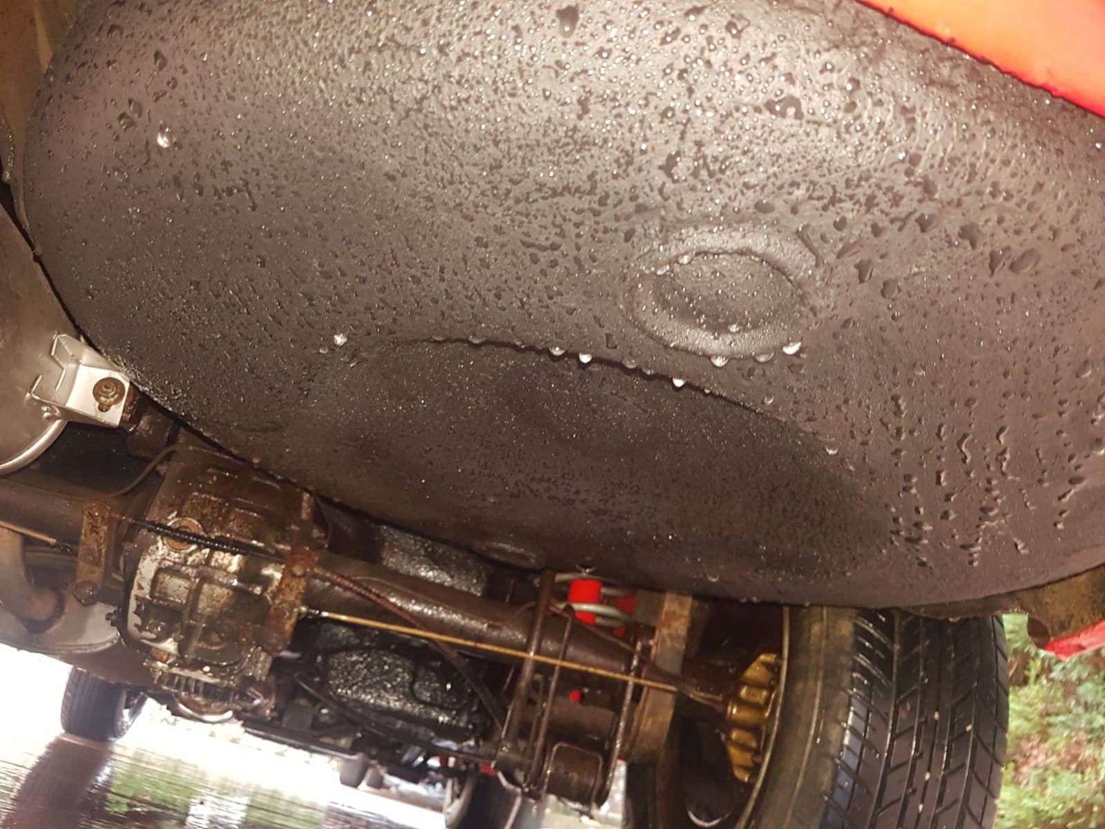

Grazie pere la risposta. Il proprietario mi dice che anche la meccanica è ottima. La proverò senza un meccanico, mi può dire come verificare il buono stato del motore e meccanica in genere? per la carrozzeria la prova calamita nei punti critici ( sottoporta bordi inferiori cofani etc) è valida? Questo il buco di ruggine..altre foto sottoscocca..

Guarderei bene la meccanica.
Il baule era un punto
dolente del GT.
Aveva un bordino finale che non faceva
defluire l'acqua e quindi si arruginiva.
Considera che la scocca dell'auto non subiva ancora il trattamento di "cataforesi" in quegli
anni.
Ho letto che anche gli attacchi degli ammortizzatori erano punti critici: sono facilmente accessibili, specialmente i posteriori?
Se passo una calamita sopra l'antirombo del sottoscocca dovrebbe attaccarsi se non c'è stucco?
