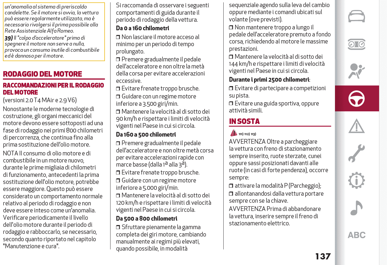

Grazie mille,
certo non sono un neopatentato, ho trovato sul forum una specifica di alfa per fare il rodaggio nella maniera migliore lo riallego puo essere utile a qualcun altro con i miei stessi dubbi.
Tema copertura assicurativa essendo Pugliese mi costa quasi il doppio del bollo + superbollo :eek:, ancora sto girando, se ci fosse qualcuno pugliese che mi potesse suggerire qualche assicurazione con prezzi umani si faccia avanti :D Anche in privato se siete timidi :p

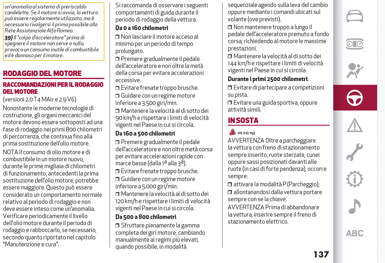

Grazie mille,
Visualizza allegato 271653
Bravo o_O il costruttore che ti dà indicazioni precise per evitare danni anche se mi sento di consigliarti di mantenere alcune di queste precauzioni anche finito il rodaggio... esempio evita le competizioni su pista e non superare i 144 Km/h, se ci sono limiti mdi velocità più bassi. 🤣
