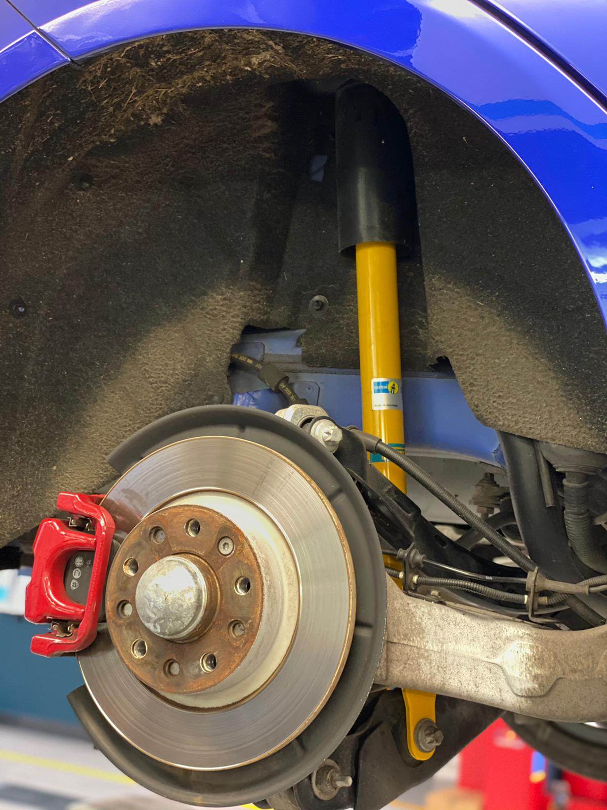

Chi cerca trova...
Non ricordo però di aver letto alcuna spiegazione precisa (esperienza) che mettesse a confronto diretto i due. Non ricordo poi alcun post dove si consigliava un rivenditore online piuttosto che un altro, da qui la domanda.
Su questo posso smentire chiunque con assoluta certezza in quanto chi ha esperienza diretta e chi ne ha scritto di più tra centinaia di post e discussioni in merito a questo argomento in tutto il forum sono solamente due:
Il sottoscritto e @ZioDaedrico

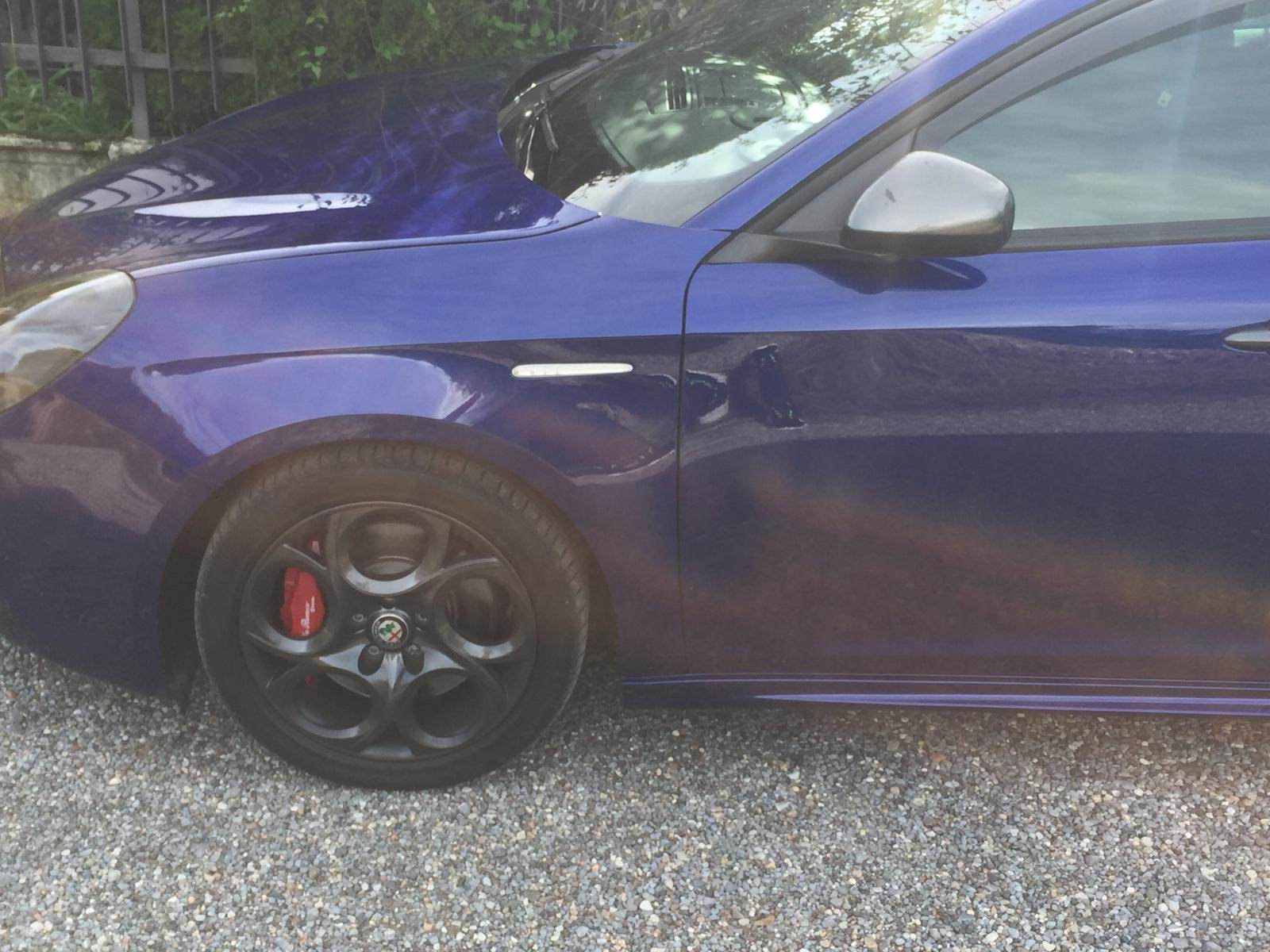

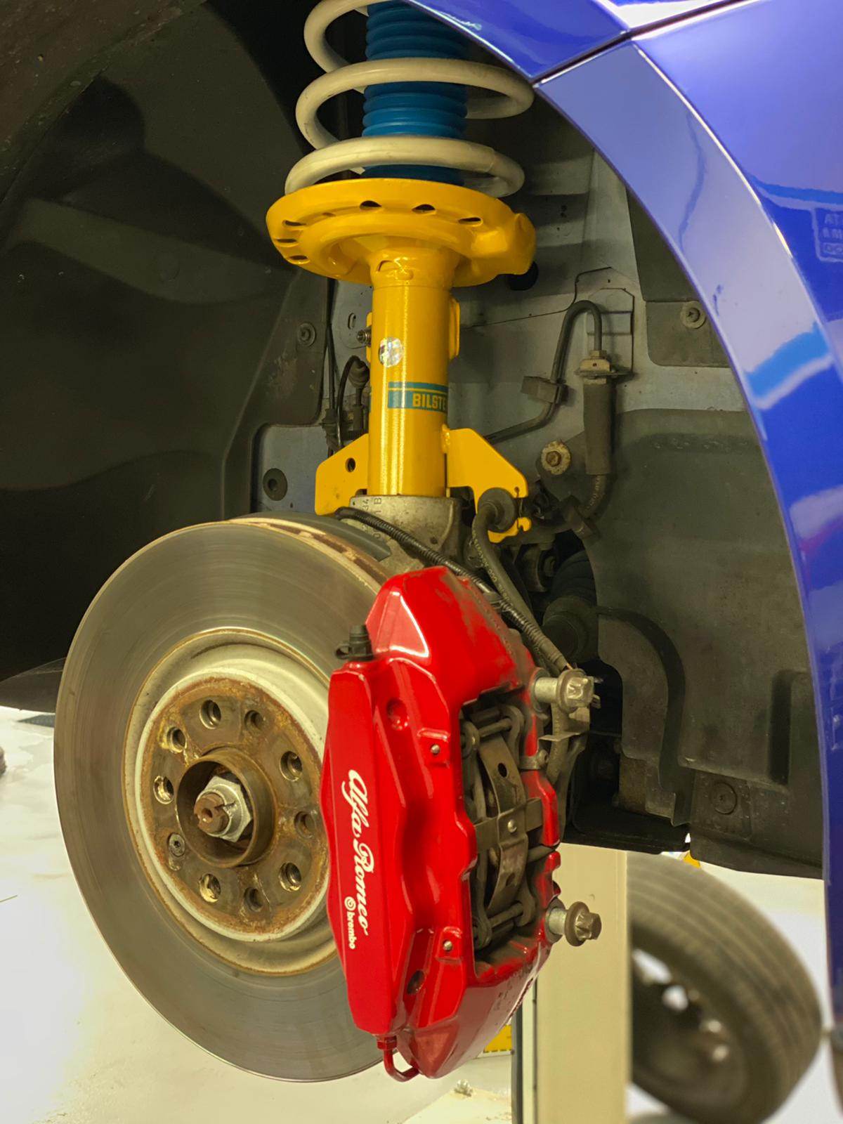

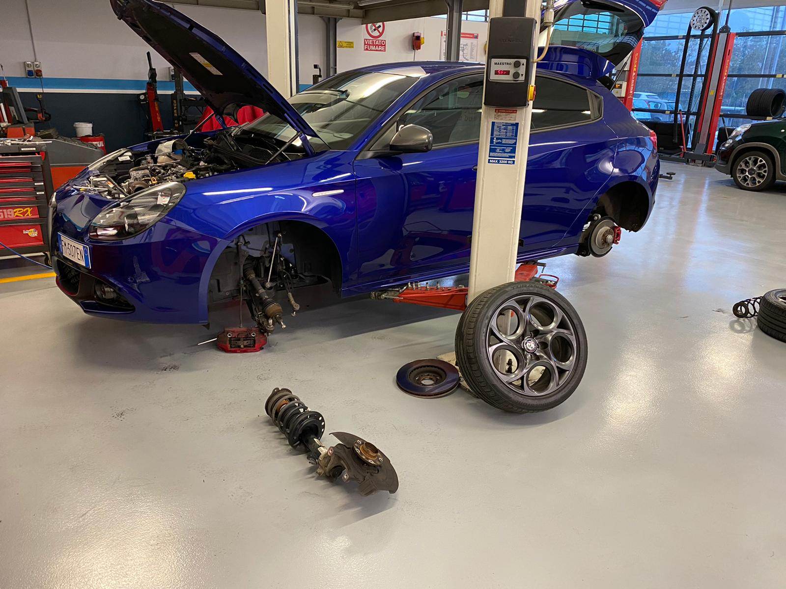

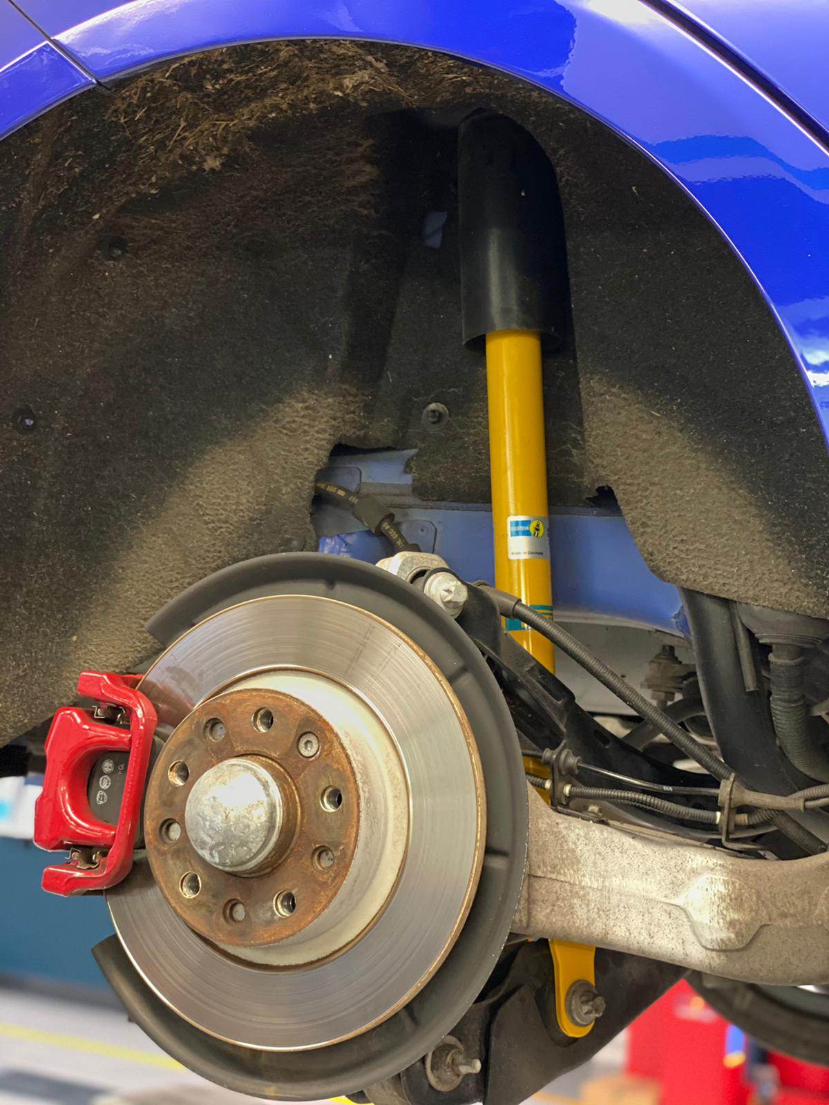

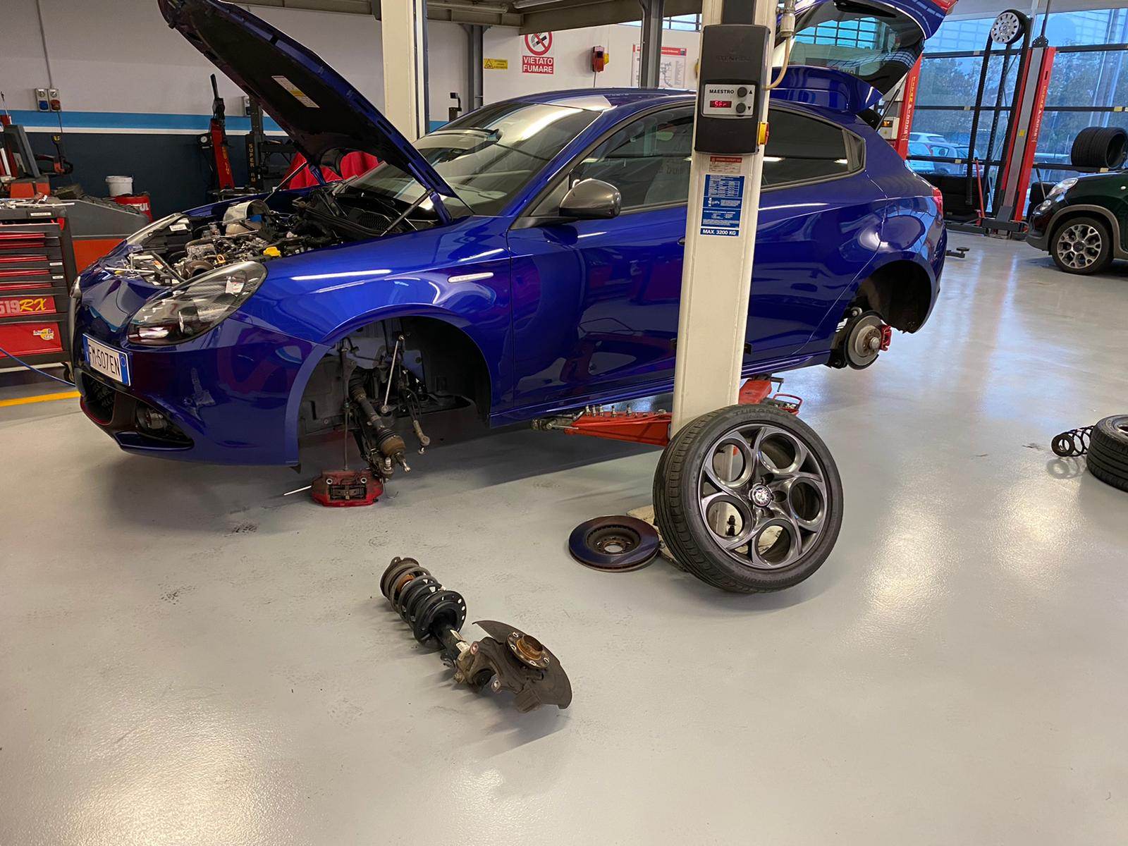

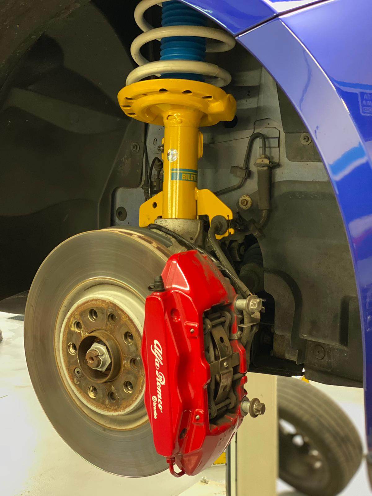

La differenza tra ammortizzatori B6 e B8 risiede nella differente taratura e nella lunghezza differente relativa allo stelo della cartuccia. Il B8 è progettato per lavorare con molle ribassate il B6 NO. Anche se in molti lo hanno adottato comunque in abbinata alle molle Eibach.
Qui c'è il punto vendita migliore in assoluto dove poter comprare i pezzi:
L'esperienza diretta:
Ecco un altro spunto dell'Illustre @mr_blue

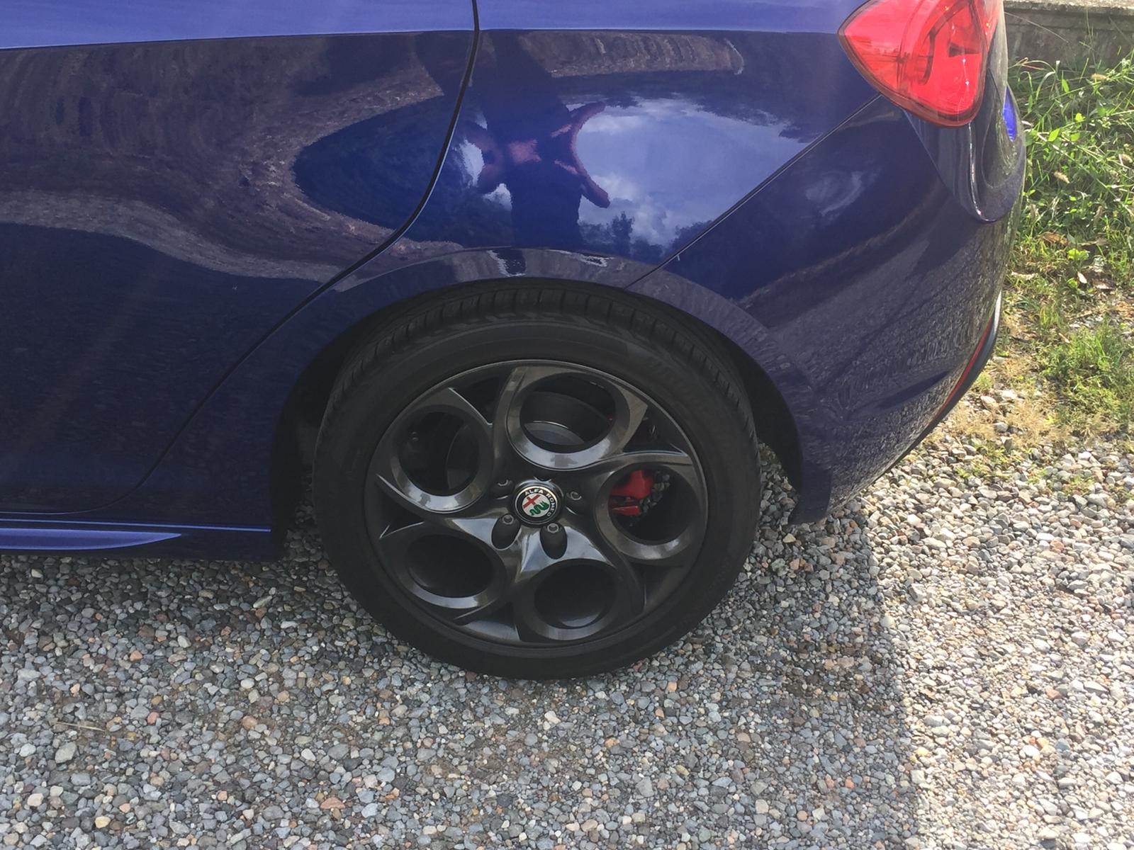

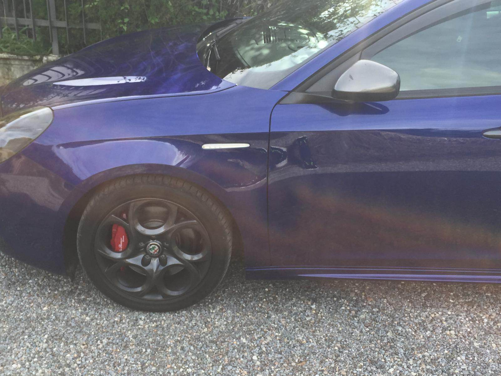

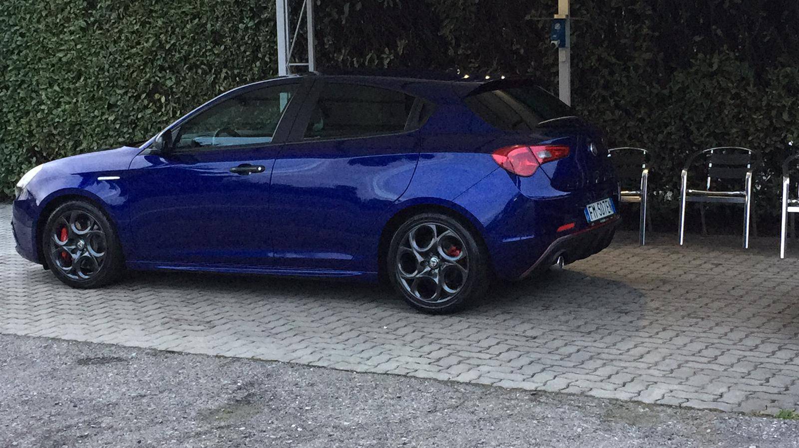

Visualizza allegato 220839Visualizza allegato 220840Visualizza allegato 220841Visualizza allegato 220842Visualizza allegato 220843Visualizza allegato 220844Visualizza allegato 220846Visualizza allegato 220847
