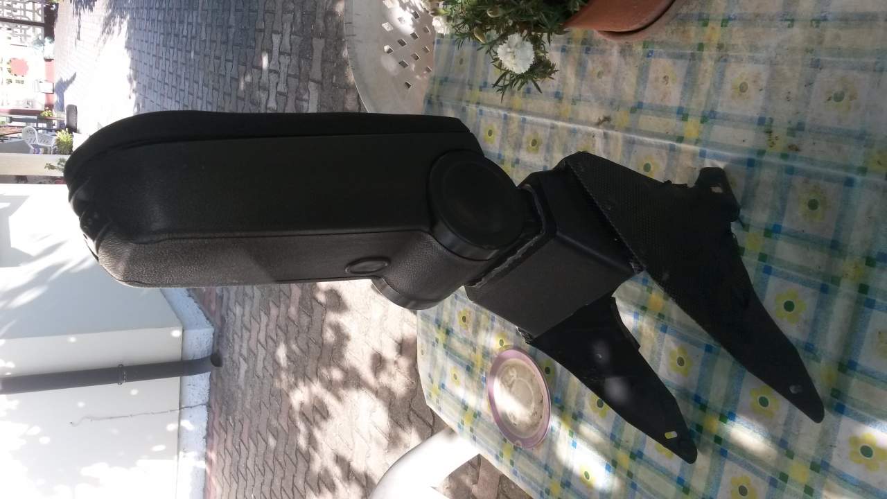

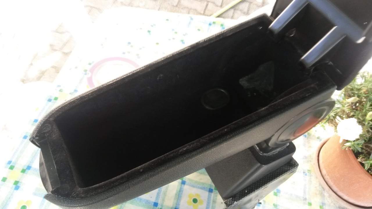

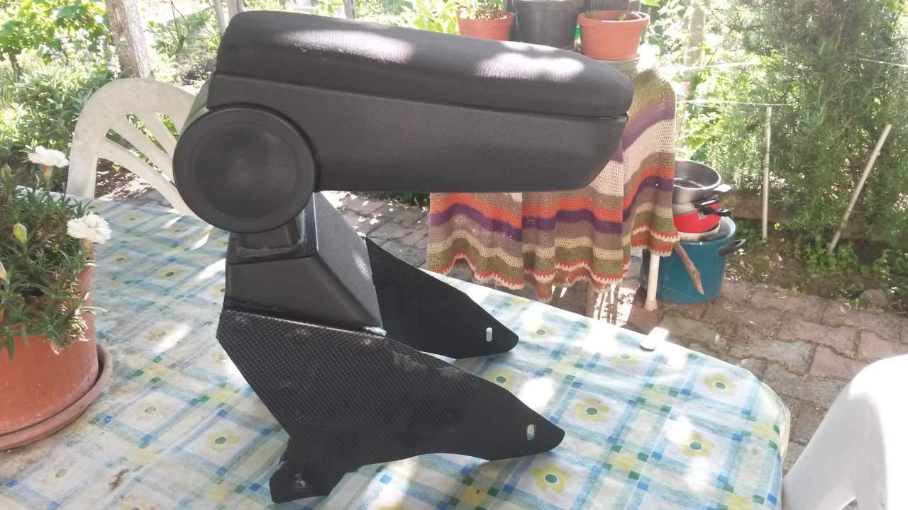

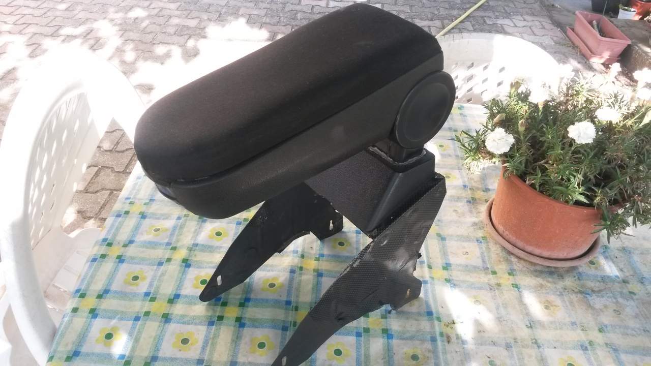

Ciao, è un pò da ripulire, ma se ti può interessare. . . il supporto l'ho modellato giusto per il tunnel dell'auto e va fissato con le due viti già presenti sul tunnel e altre due ben nascoste. Lo montavo sulla mia prima serie prima di trovare uno originale. 20160525_180208.jpg20160525_180217.jpg20160525_180228.jpg20160525_180242.jpg

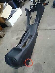

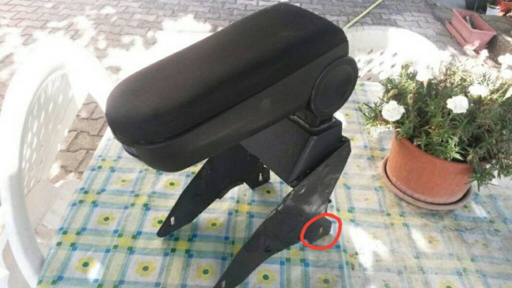

Ciao, in pratica per fissarlo utilizzi i fori che ho cerchiato nella prima foto presenti nel supporto per avvitarlo al tunnel utilizzando le viti presenti nella seconda foto, più altre due viti a metà tunnel praticamente nascoste dai sedili.
