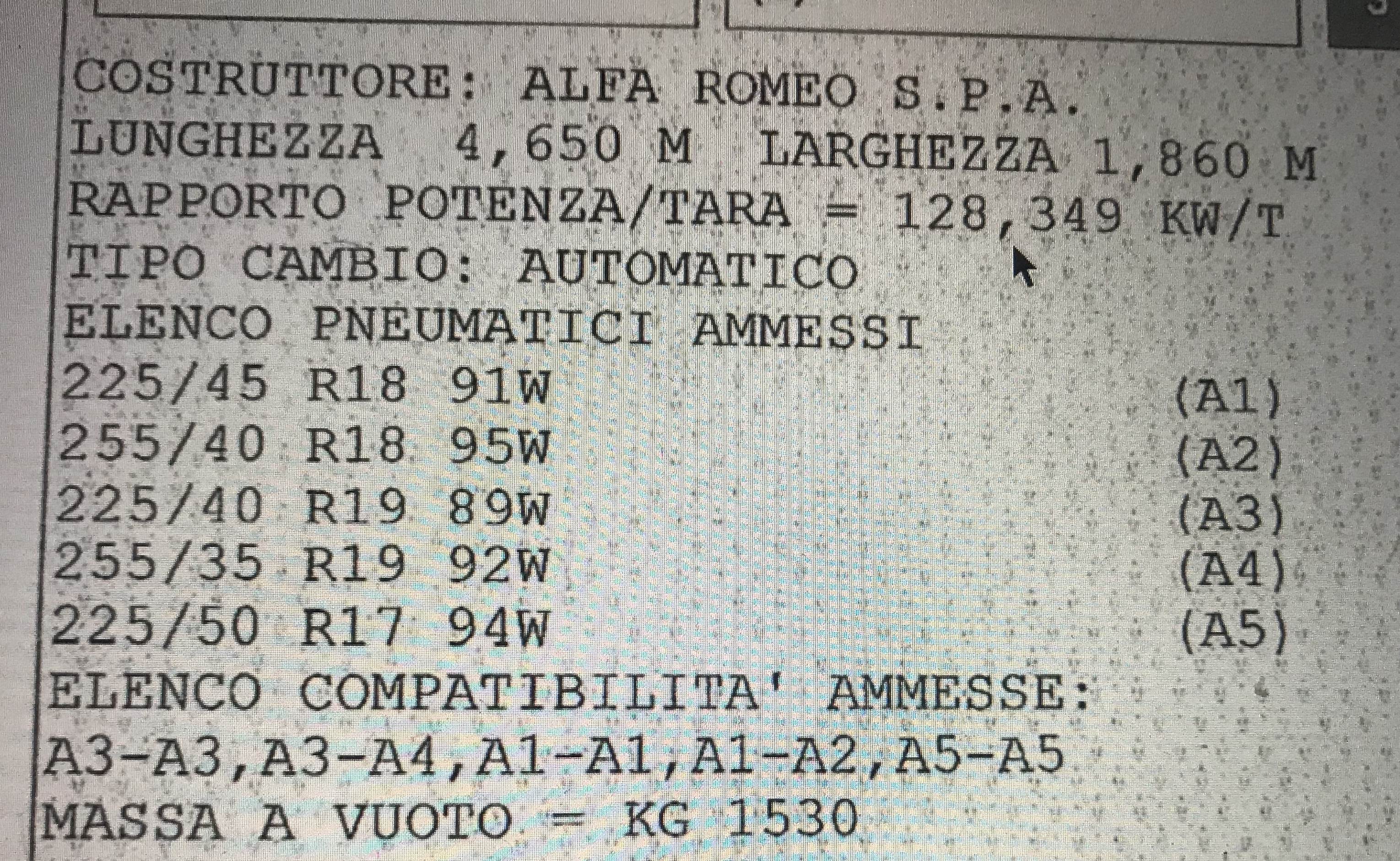

anche io sono incerto sull'atteggiamento da tenere per le gomme invernali.
abito in collina, zona lago maggiore e spesso in inverno trovo neve e ghiaccio...poi da me lo spazzaneve manco passa per non parlare dello spargighiaccio.
ormai da 20anni uso solo auto 4x4 e sono convinto della superiorità delle termiche.
per questo ho preso Giulia Q4 che ha 19" differenziati.
ora non so se quanto montare le termine invernali tenere le misure differenziate oppure passare alle 225-40 nel posteriore ma temo che non si possa sui cerchi posteriori.

Le invernali sarebbero meglio 225, a seconda di che uso ne fai. Se ti muovi in pianura e non trovi mai neve, va tutto bene. Se prevedi qualche salita innevata 225 senza dubbio.(e catene a bordo)

Devi guardare le combinazioni ammesse sul tuo libretto: sulla mia posso, mentre ho visto altri libretti in cui non è concesso.
#13
bhe per quello sono in regola, non so se ne vale la pena visto che il Q4 dovrebbe aiutarmi
