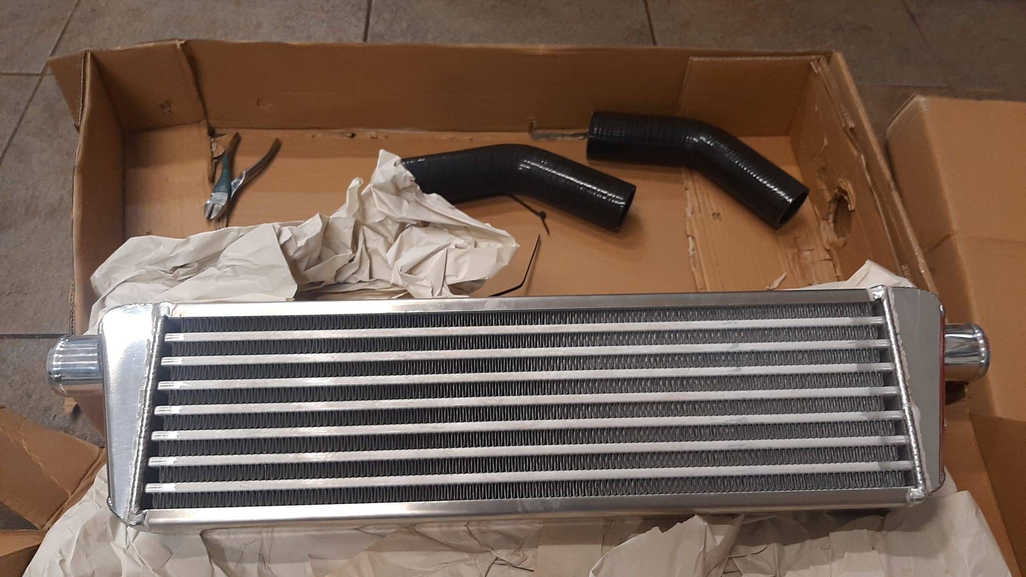

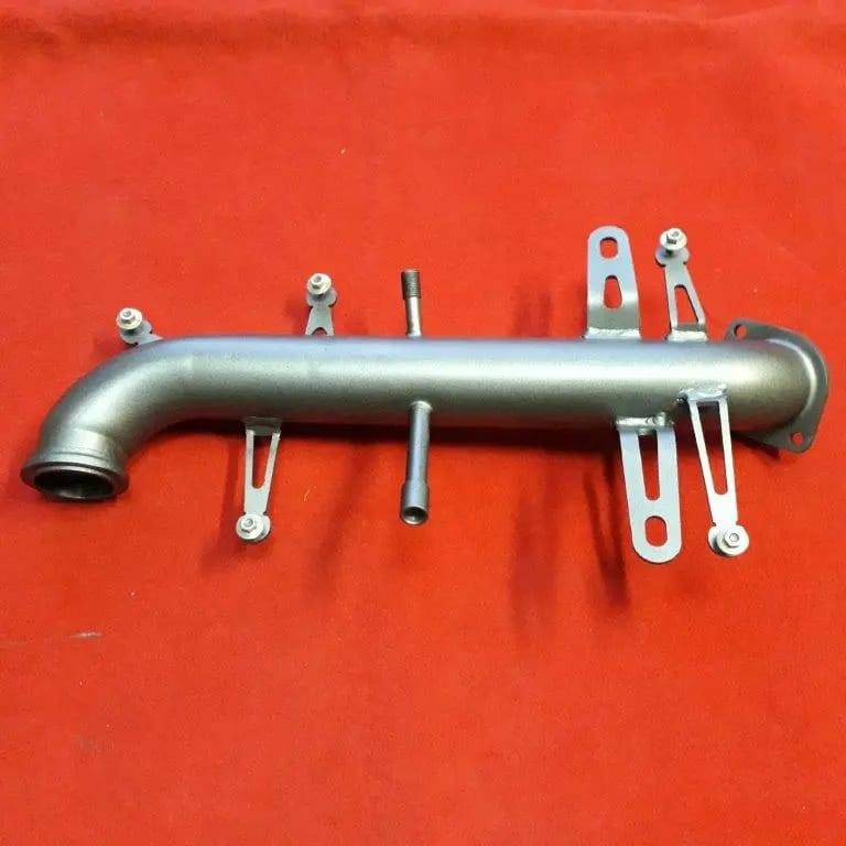

Ti posso indicare quello che ho fatto sulla mia Mito 1.6 120 cv.
Eliminazione Fap, chiusura Egr, filtro a pannello BMC, downpipe e intercooler maggiorato artigianali, ed ovviamente rimappa. Inizialmente fumava un po' poi l'ho fatta ridurre ed ora va bene.
Non l'ho fatta rullare per determinare i cv effettivi, però posso assicurare che rispetto a prima c'è un abisso.
