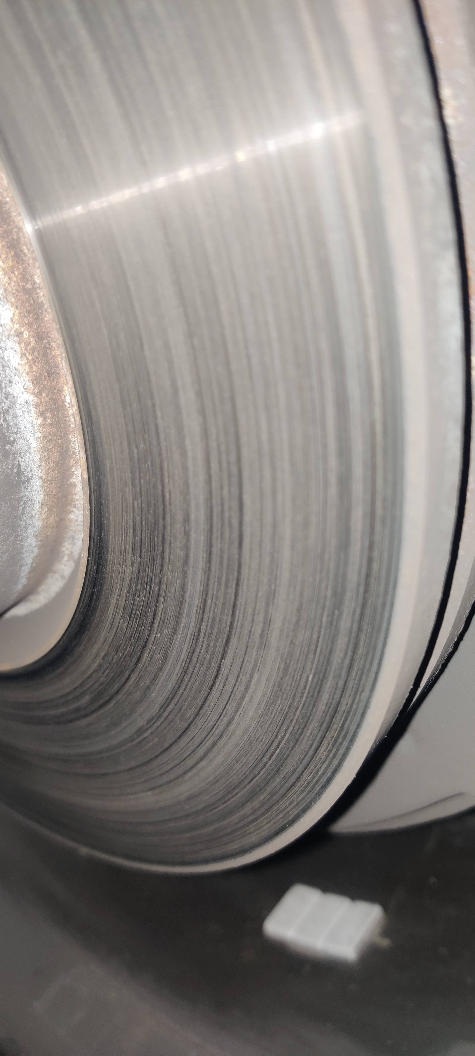

Grazie a tutti.
Nel we recupero il codice VIN e mi faccio una ricerchina on line.
Nel mentre mando foto del disco

Il consumo è relativo al percorso e soprattutto al piede, per i dischi se lo scalino è troppo in tutta probabilità è a limite imposto dal produttore e va sostituito.
Più che consumarsi in fretta se non fa la limatura a quelle nuove fischiano di brutto oltre che il disco è a limite (spessore) e non si garantisce più la sicurezza.
