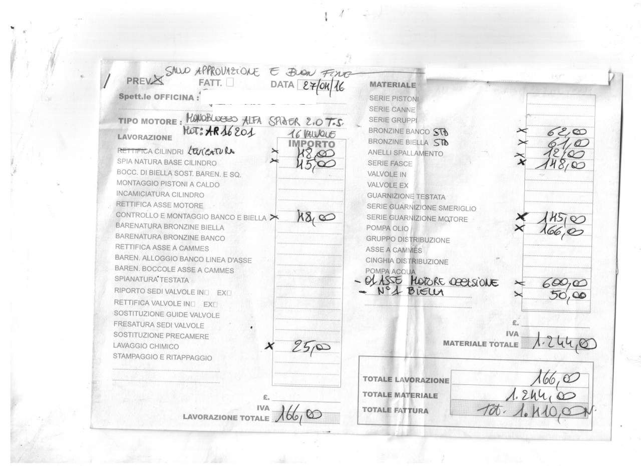

L'alternativa potrebbe essere questa: 750€ per rettifica e tutti i relativi accessori, con acquisto da parte mia di una biella e albero motore nuovo per altri 600€ circa.
Per vari motivi e per la cifra spesa fino ad oggi, mi viene pesante spendere circa 1350€, ma ad oltre 2000€ proprio non posso arrivare, quindi nella seconda ipotesi dovrei ritirare il motore, portarlo a casa e lasciare l'auto ferma dal meccanico per un tempo X, in attesa di riavere in mano i liquidi per procedere (non prima di Giugno).
Comunque, per info, il centro rettifiche il lavoro sul monoblocco me lo garantirebbe, come d'altronde avrei la garanzia sull'albero e sulla biella acquistate.
A pensarci prima avrei acquistato subito un motore nuovo, senza perdere tanto tempo (ero propenso, poi ho dato ascolto al meccanico che mi consigliò di cambiare la sola testata...).
Per info, allego il preventivo con il dettaglio dei lavori che verrebbero effettuati:
L'albero motore sarebbe nuovo? Non ho presente haii le canne dei cilindri estraibili ma se così fosse con 500€ compri pistoni stampati, fasce e canne dei cilindri nuovi di pacca senza nessuna rettifica. Le bronzine di banco nel tuo caso costano 59€ ALFA ROMEO 146 156 166 GTV SPIDER 1.8 2.0 TS 16V SERIE BRONZINE BANCO | eBay
Una sola biella è già più difficile da trovare ma fossi in te le cambierei tutte e 4, se l'albero era piegato figuriamoci se non ha piegato quanto basta anche le altre, 250€ ti costano le bielle ad H rovesciato più leggere e decisamente più performanti e più resistenti.
Guarda, le altre bielle sono state controllate già in rettifica e risultano ok, solo da revisionare. Il danno è soltanto ad una biella, pensi convenga cambiarle tutte e 4 ugualmente? Il centro rettifica me lo indica come un intervento non necessario.
Per il resto, non so se ho le canne dei cilindri estraibili, bisognerebbe attendere qualcuno più esperto di me (AR16201).
Le bronzine di banco costano 59+8 di s.s., mentre il centro me le passa a 62, quindi mi conviene prenderle da loro.
Allora le bronzine prendile da loro. le bielle io le prenderei nuove sai almeno ti togli il pensiero
