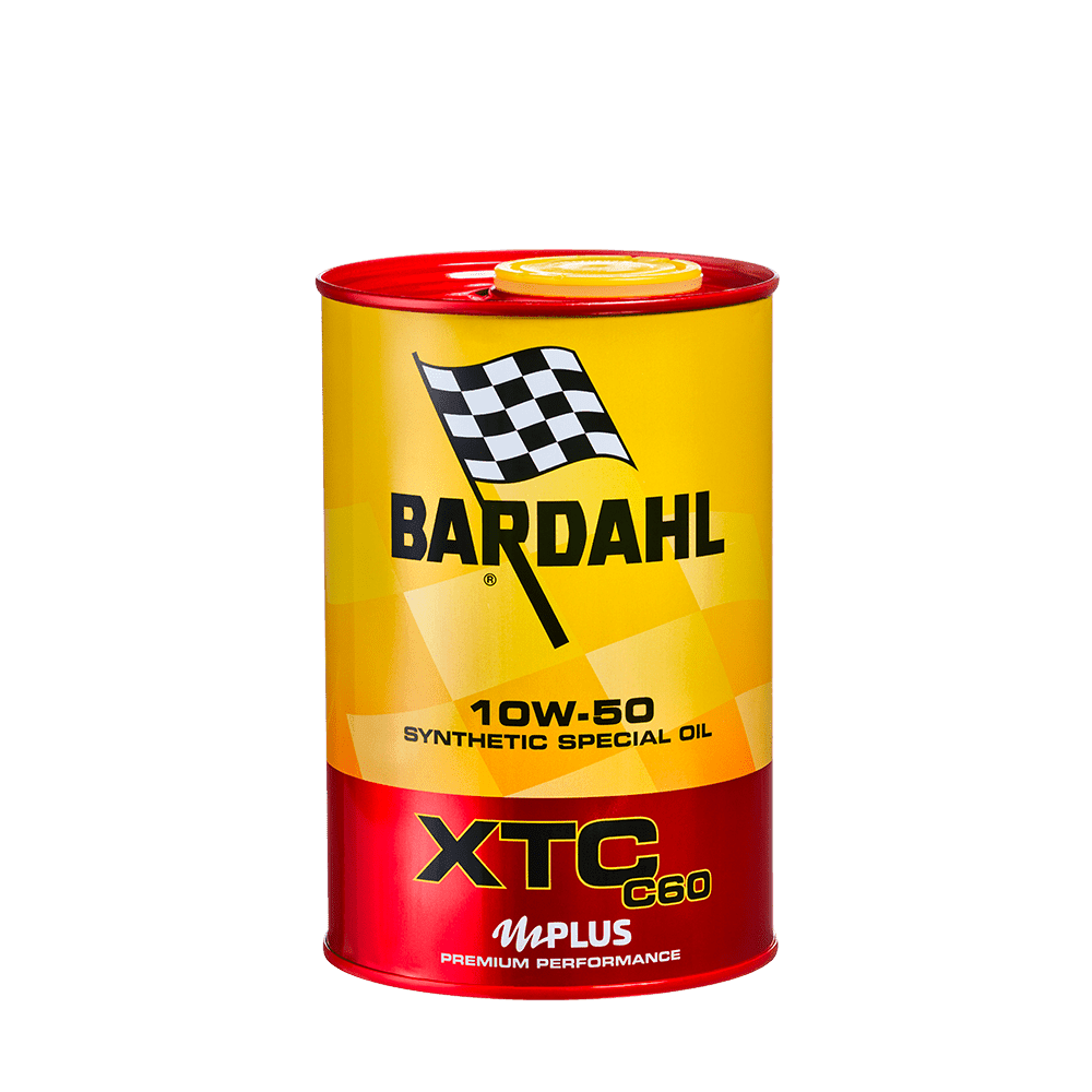

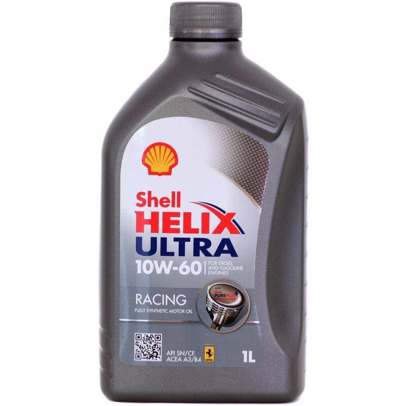

Per quanto riguarda l'olio su questo motore ci puoi anche mettere il 10W60. Il motul è da abbandonare in quanto ha perso di qualità negli anni, è stato surclassato ampiamente da shell. Volendo potresti anche impiegare lo 0W40 e sostituirlo fisso ogni
8000 ~ 10 000km ma visto che rilevi del consumo d'olio puoi passare direttamente al 10W60 shell o in alternativa il 10W50 Bardhal
Prima di eseguire il cambio olio definitivo ti conviene scolare l'olio che c'è presente attualmente in coppa e versare dentro lo shell ultra 5W40 e girarci me qualche 3000km per poi eseguire un lavaggio con additivo specifico Bardhal per poi passare al cambio d'olio definitivo. In questa maniera l'olio resterà molto più pulito.
I prodotti da utilizzare sono questi
L'additivo va versato a motore caldo e fatto agire per 350km girando su strada e poi sostituire immediatamente l'olio.

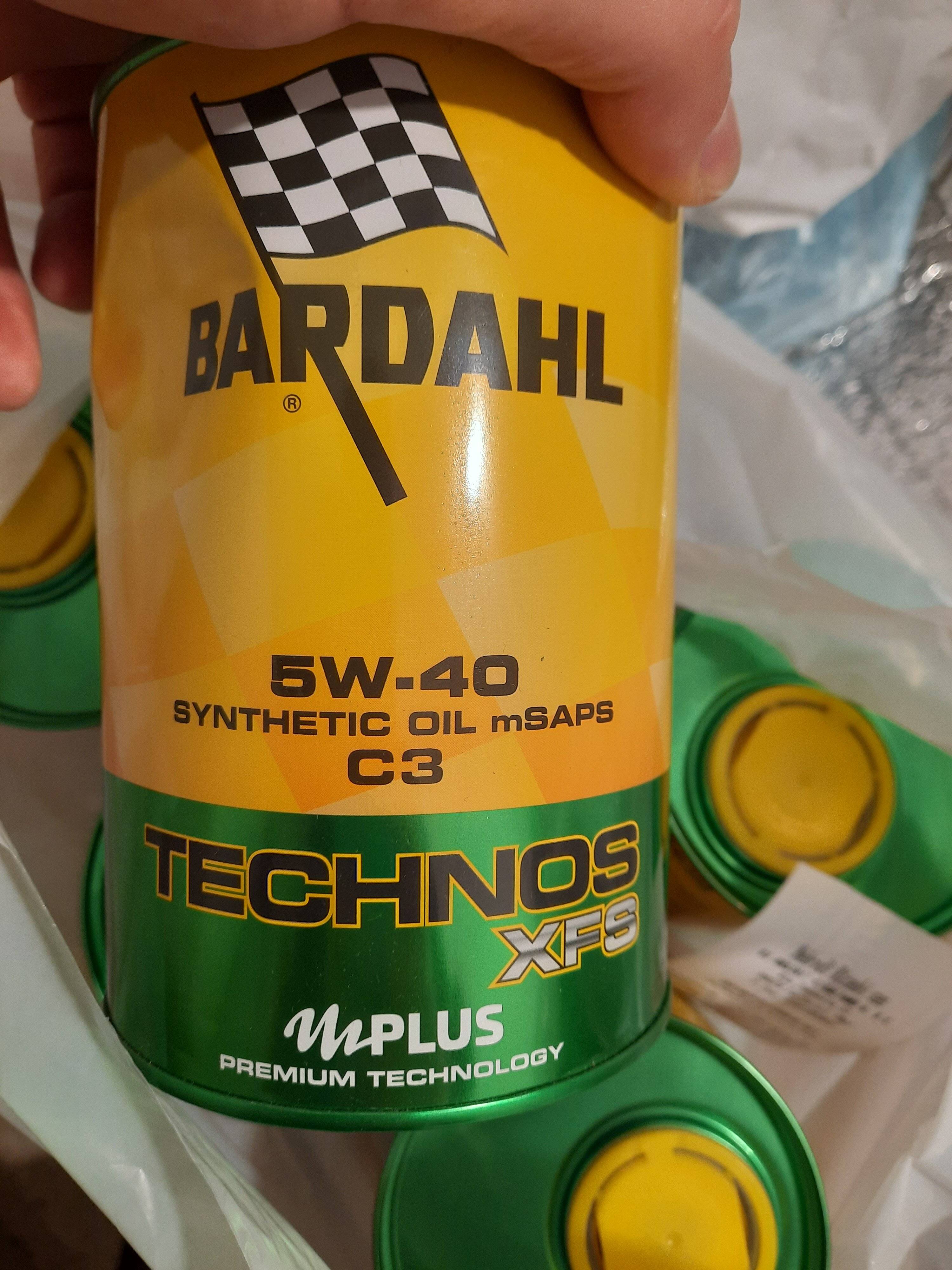

No, assolutamente no. È un motore assai semplice e primitivo senza fronzoli e supercazzole pseudo ecologiche. La specifica C3 riguarda il catalizzatore e non la protezione dell'usura. Lo stesso 1.4 in versione turbo montato su 500, punto abarth e mito gira con olio 10W50.

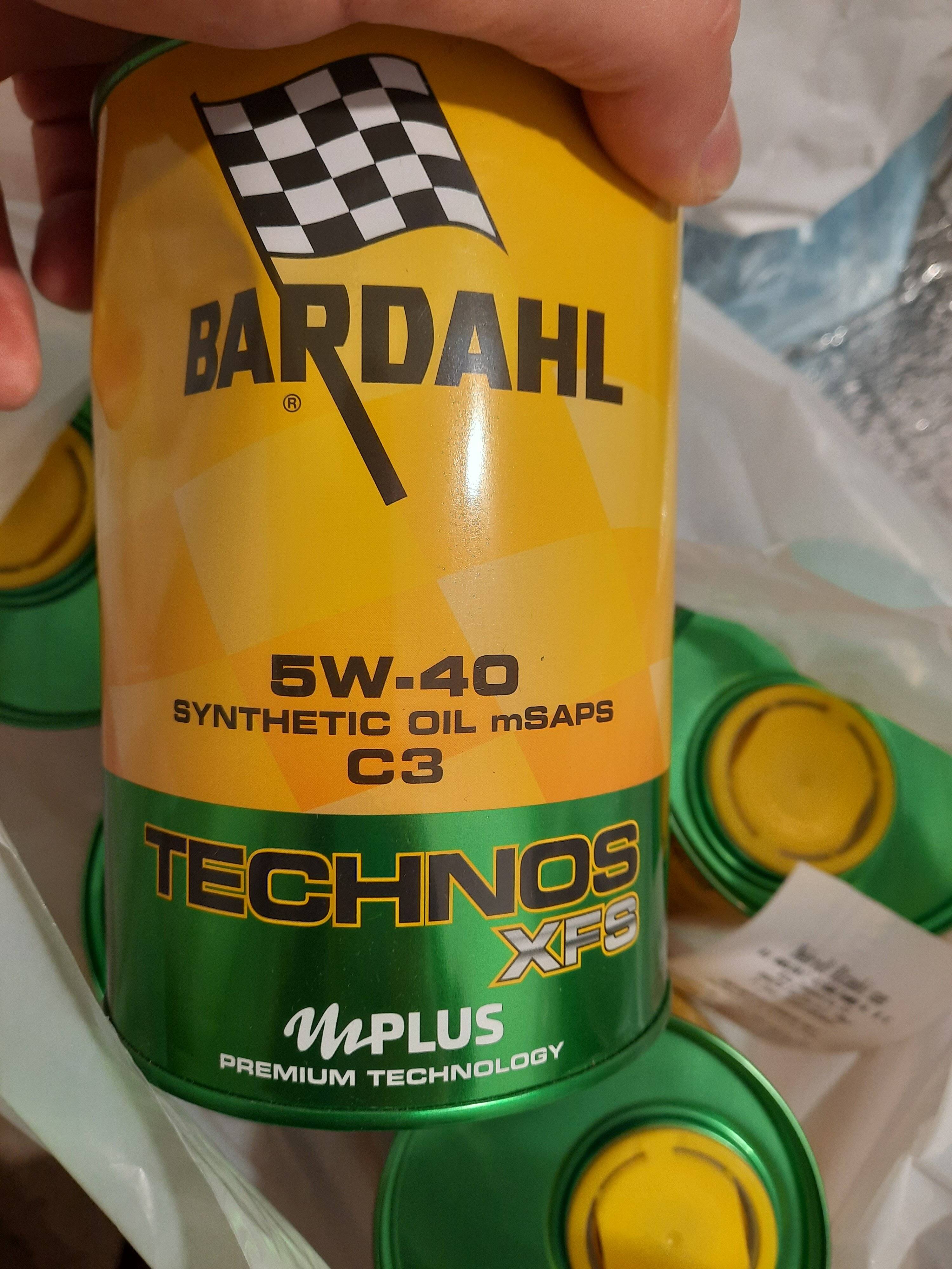

Eventualmente, se proprio ti vuoi attenere alle specifiche devi prima valutare quanto olio consuma il motore su quanti chilometri. Metà astina equivale a mezzo litro mentre dal minimo al massimo è 1 litro. Se vedi che ne consuma mezzo litro su 10 000km puoi anche continuare con il 5W40 in questo caso questo:
