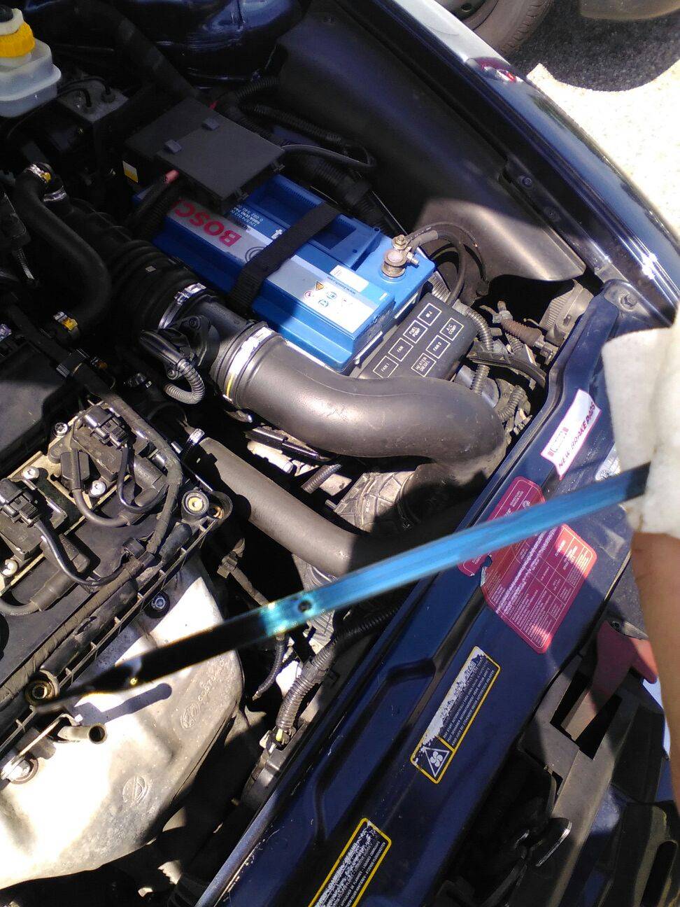

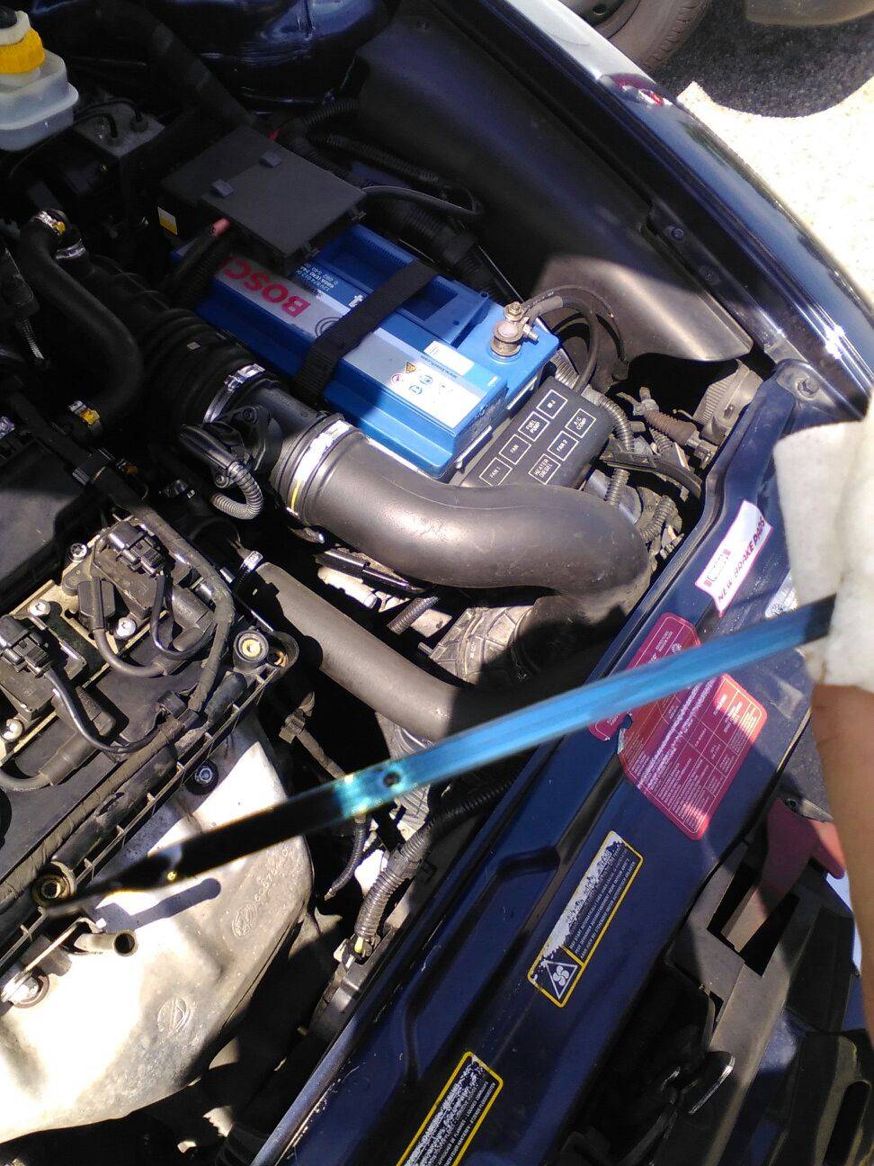

Adesso il Fire l'hanno tolto di produzione e l'hanno sostituito con quelle porcherie di 1.0 e 1.2 farfallina firefly porcherie progettuali in tutti sensi. Tornando al discorso dell'olio, dicevi che lo vedevi nero dopo neanche 5000km giusto? Se diventa nero catrame la situazione è preoccupante. L'olio in un motore a benzina in buone condizioni passa da trasparente a giallo dopo i primi 5000 ~ 6000km e man mano che avanzano i km deve diventare giallo scuro tendente al marroncino ma mai nero. Se diventa nero vuol dire che viene bruciato o passa compressione dalla fasce o dai guidavalvola.
Un esempio di olio nero che non deve esistere su un qualunque motore a benzina. Se vedi l'olio così preoccupati.
Visualizza allegato 274919

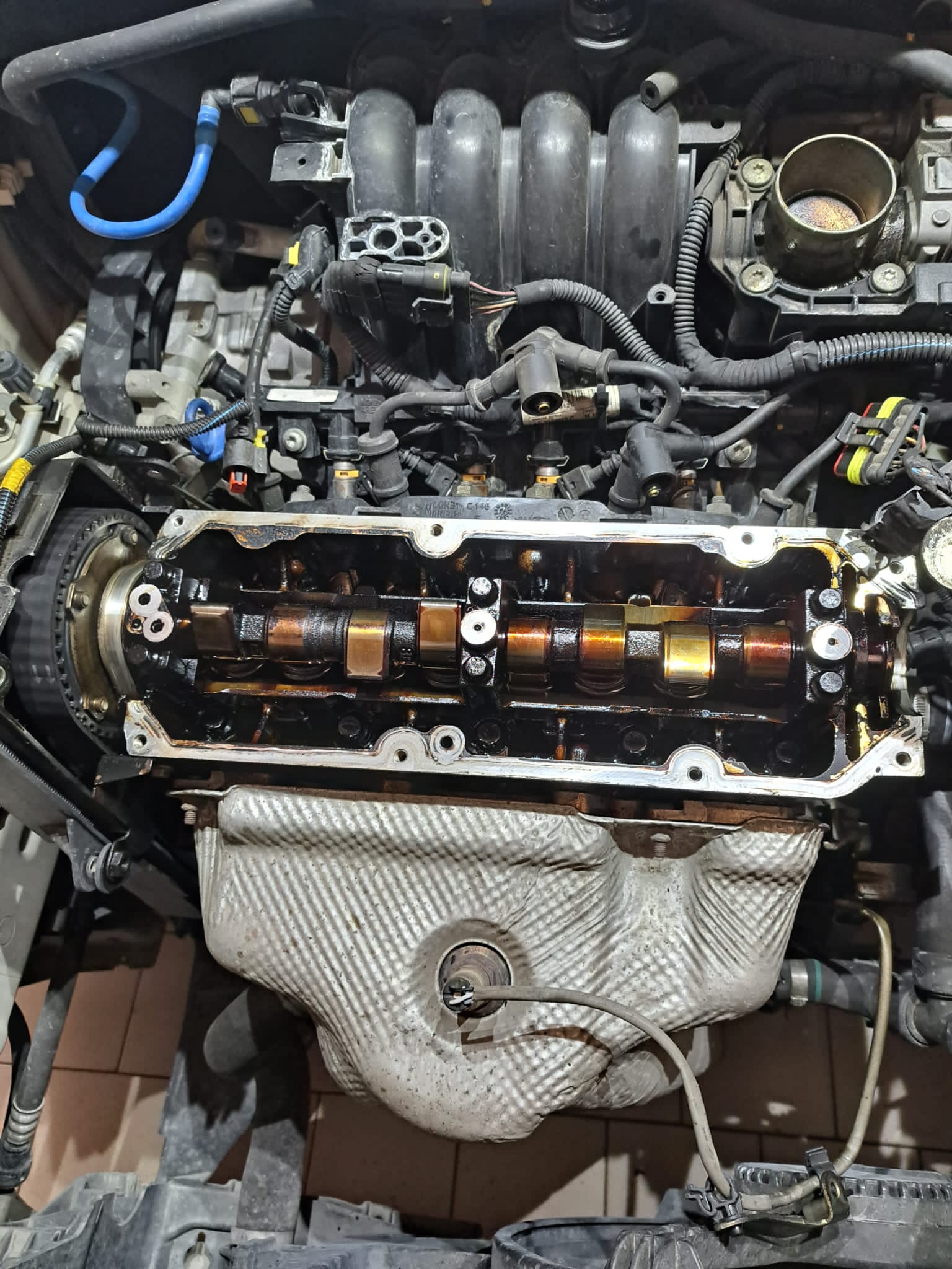

Non è così il mio olio. È scuro ma non nero. Se lo metto sul tovagliolo è giallognolo. Allego una foto di quando mi venne cambiata la guarnizione delle punterie

Olio il precedente proprietario lo cambiava quando si ricordava e molto probabile che ci faceva tragitti di 500 metri così olio si degrada molto velocemente e andrebbe sostituito spesso.. tt umidità si attacca al olio degnandolo.. fai un bel lavaggio anche più di 1 servirebbe.. se uno cambia olio spesso e il motore va quasi sempre in temperatura e ci lavora le croste nere non ci sono!!
