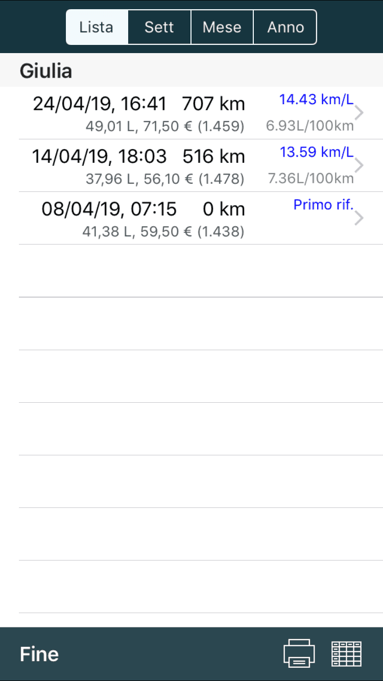

#7
Anche io uso la stessa applicazione.
Questi i risultati attuali.
Sono molto demoralizzato e scontento.
