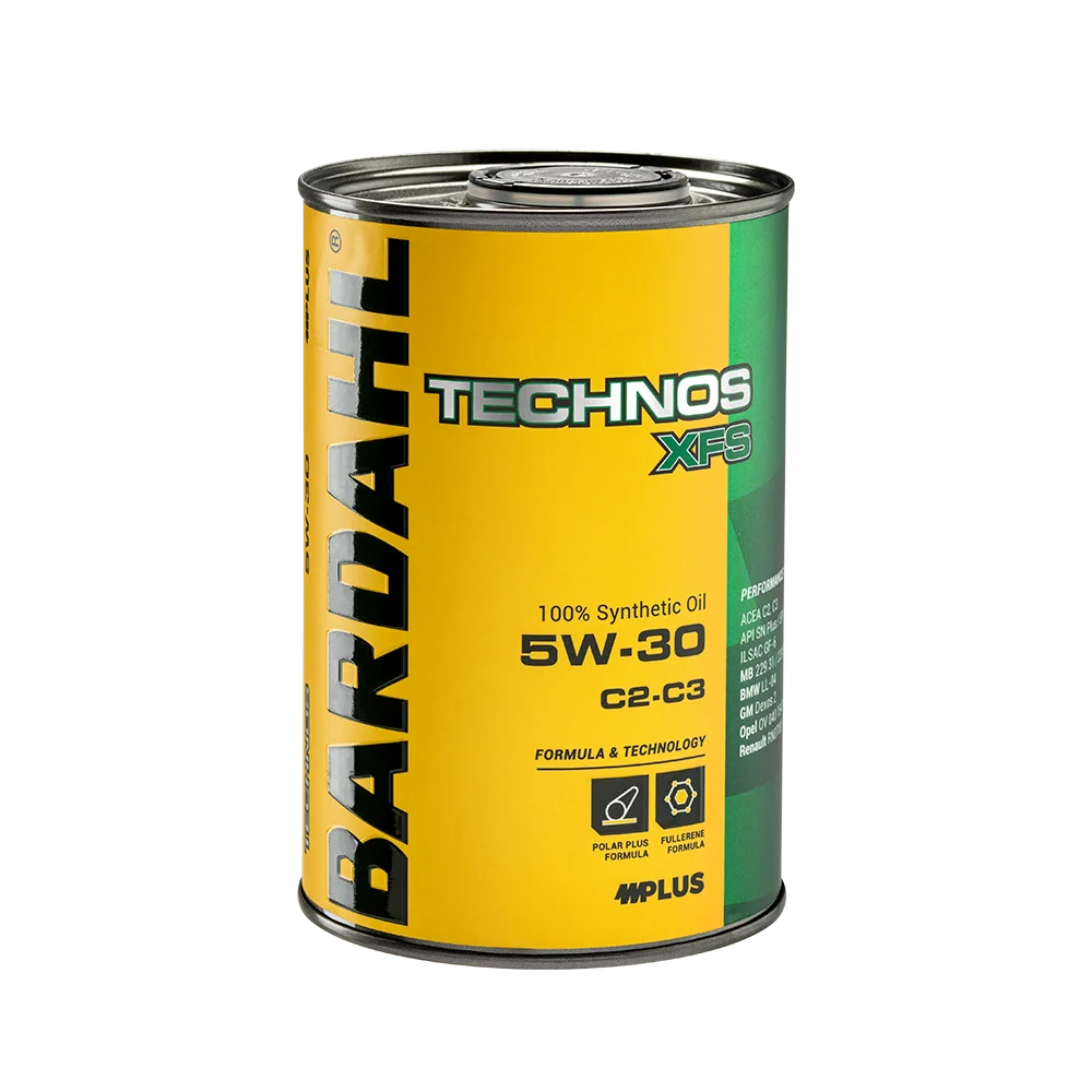

buonasera ho comprato una Giulia da circa un anno 2.2 180 cv con vari lavori fatti,dowpipe ecc, mi consuma abbastanza olio quando faccio tratte lunghe, il mio meccanico mi consiglia lo 0w20 selenia, notando un eccessivo consumo, mentre io all acquisto ho trovato il5W30 sempre selenia, con un consumo un po minore. Adesso vorrei provare cambiare olio e mettere il bardha sempre 5w30. Qualcuno con esperienze simili?

No io quando comprai la macchina dal ragazzo che gli aveva fatto le modifiche aveva già utilizzato il 5W30, poi il mio meccanico al primo tagliando mi ha consigliato di usare lo 0w20 selenia come da casa madre, io vorrei cambiare marca di olio e mettere il bardhal per vedere se cambiando qualità di olio il consumo rimane? Cosa consigliate?

No qui non basta cambiare la viscosità dell'olio il problema è molto più serio. Se proprio vuoi provate allora buttaci dentro questo:
