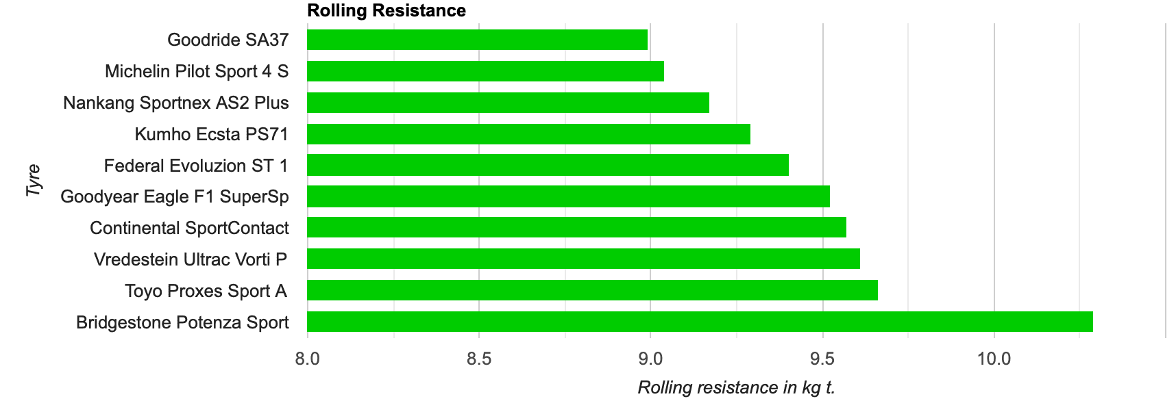

Ciao, ti confermo che i pneumatici sono responsabili del tuo aumento di consumi.
Per quanto sembri assurdo, in realtà non lo è.
Vi faccio vedere una tabelle di una recente comparativa di pneumatici UUHP.
Il Potenza Sport è di gran lunga il peggiore. Puoi provare a migliorare la situazione aumentando la pressione ma...la differenza in termini di resistenza al rotolamento è davvero elevata.
Circa l'aumento di consumo sul bagnato, una volta forse non ci si faceva tanto caso ma ora abbiamo gommature di dimensioni importanti con un battistrada, al posteriore, da ben 255 mm, che alla fine incontra un velo d'acqua che, per quanto sia sottile, genera una certa resistenza aggiuntiva all'avanzamento.
