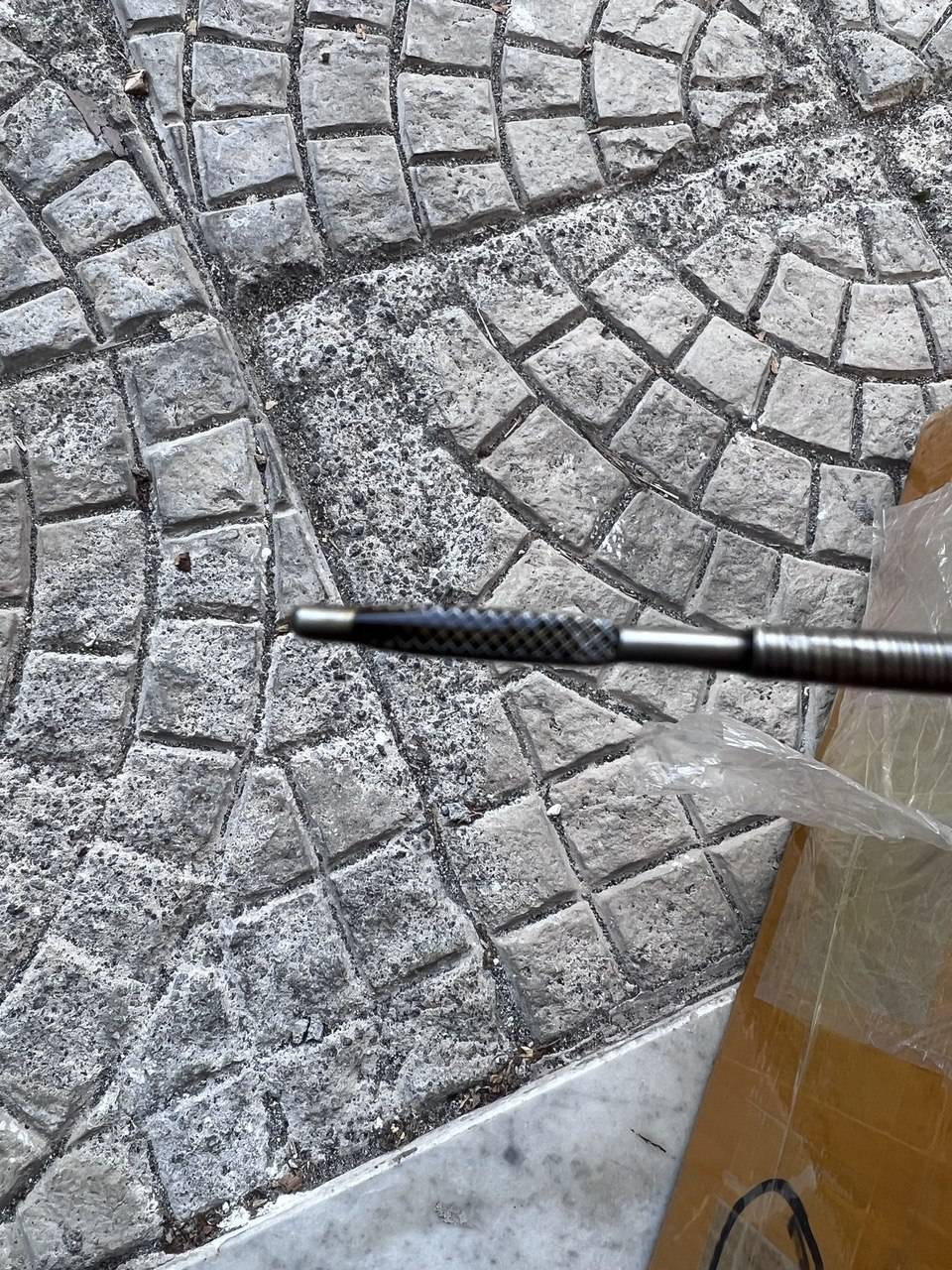

Ad oggi 2050 km nessun consumo di olio
Ciao fenomeno, non ho avuto tempo di postare, per chi è interessato ho fatto 1700 km in totale e l'asta è come da foto, vedremo in seguito se il consumo rimane costante o aumenta/stabilizza
A me fa solo un gran piacere apprendere che la mia tesi fosse completamente sbagliata. Lieto di essere stato smentito dai fatti. Nonostante tutto, quel colore nerastro dell'olio dopo soli 1700km non mi lascia sereno. Ci vorrebbe qualche altra giulietta 1.4 con cui fare un confronto, a maggior ragione che sulla tua Simone è stato fatto addirittura un doppio cambio dell'olio con l'aggiunta dell'additivo pulente. Ti rinnovo il mio invito a riprovare con il Bardahl 5W40 magari questa volta privando a comprarlo presso rivendite ufficiali.
