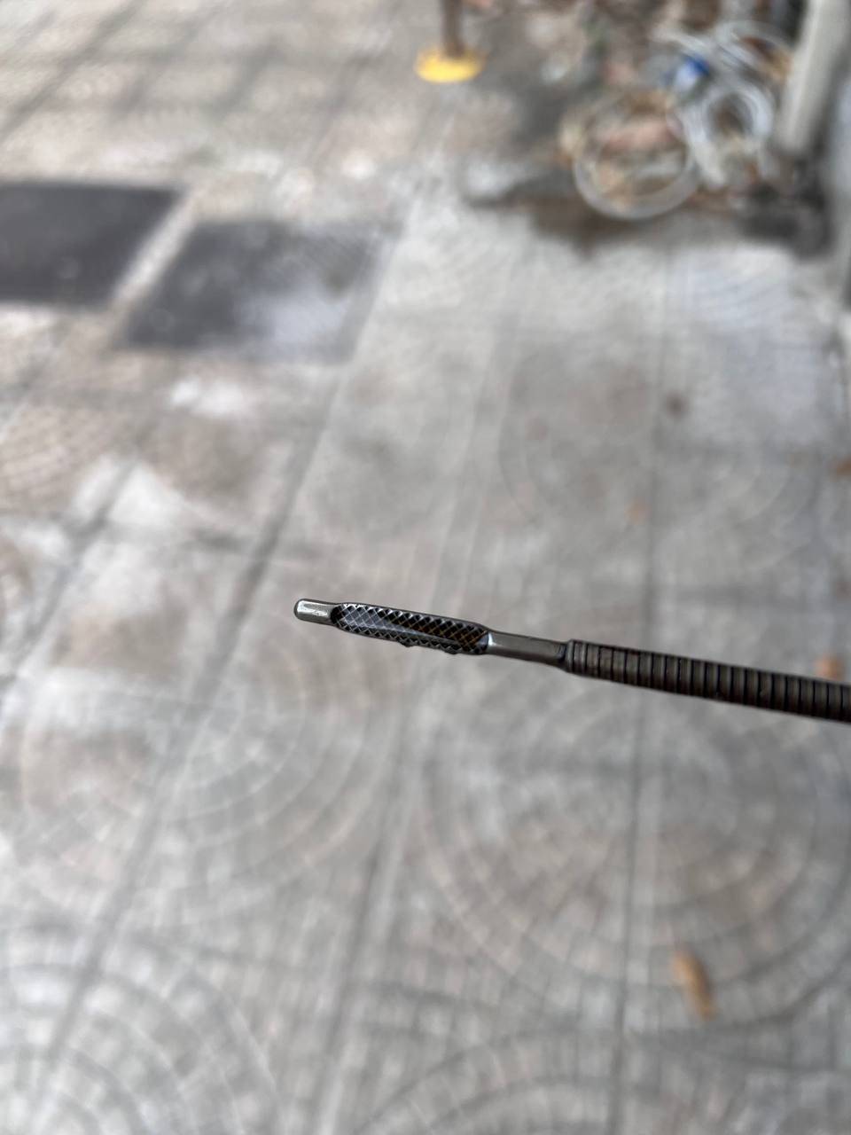

Buonasera Signori, ho appena controllato il livello dell'olio dopo 500 km, non ci sono perdite il momento.. vi aggiorno non appena arrivo ai 1000
