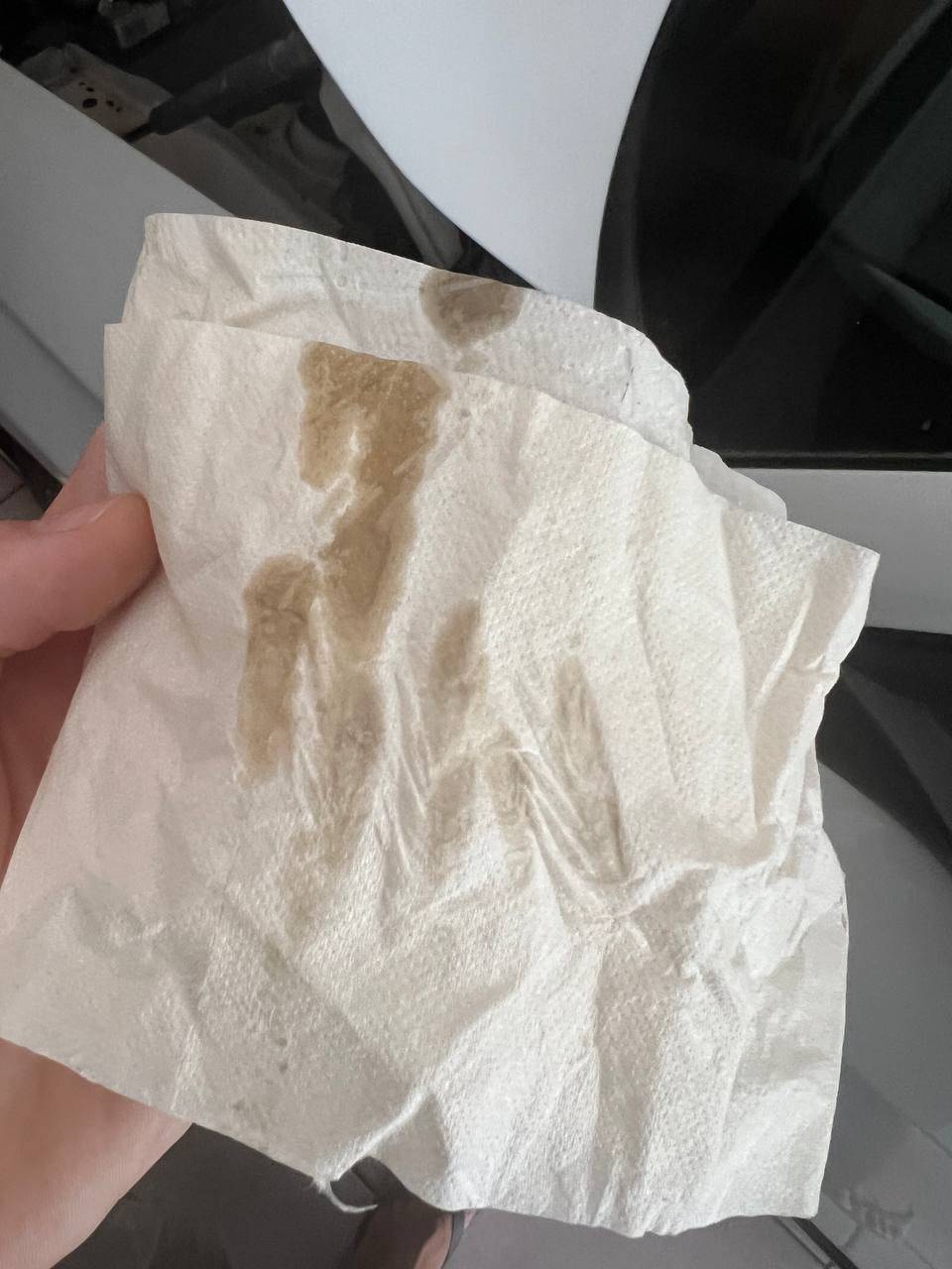

Sulla pezza l'olio rimane giallo/trasparente oppure è già nero? Aspetto il verdetto dei 1000Km poi vediamo.
Non avevo visto.. comunque non è nero, dopo 550 km è così
Ancora non mi capacito di come possa essere uscito conciato il precedente olio che se non ricordo male era il Bardahl, addirittura nero come catrame e azzerato dopo neanche 1000km.
Comincio a pensare due cose:
1. Si era impastata qualche fascia e con l'additivo si è pulita
2. Qualche contraffazione sull'olio Bardahl o che sia diventato davvero una porcheria.
Vediamo tra altrettanti 1000km come si comporta questo repsol e nel caso vada tutto bene a questo punto per levarsi ogni dubbio ci vorrebbe un ulteriore cambio olio sempre con Bardahl per vedere di cosa si tratta.
Quando ti eri accorto del problema chi l'aveva fatto l'ultimo cambio dell'olio?
Reazioni: Cristian. S
