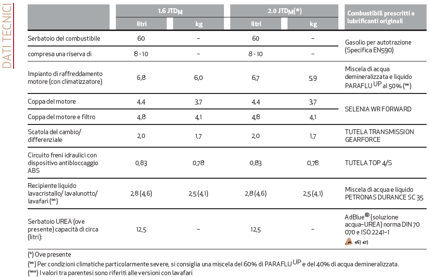

il vostro LUM dà indicazioni circa il consumo di ADBLUE??
Il serbatoio è circa 20 ma la spia si accende a metà e li è consigliabile riempire. Io dal 2021 e quasi 130000 km ogni 2500 km sono alla pompa sdblue. Da nuova consumava di più. Mezzo serbatoio circa 1500 km a volte. Nn si scappa è così
