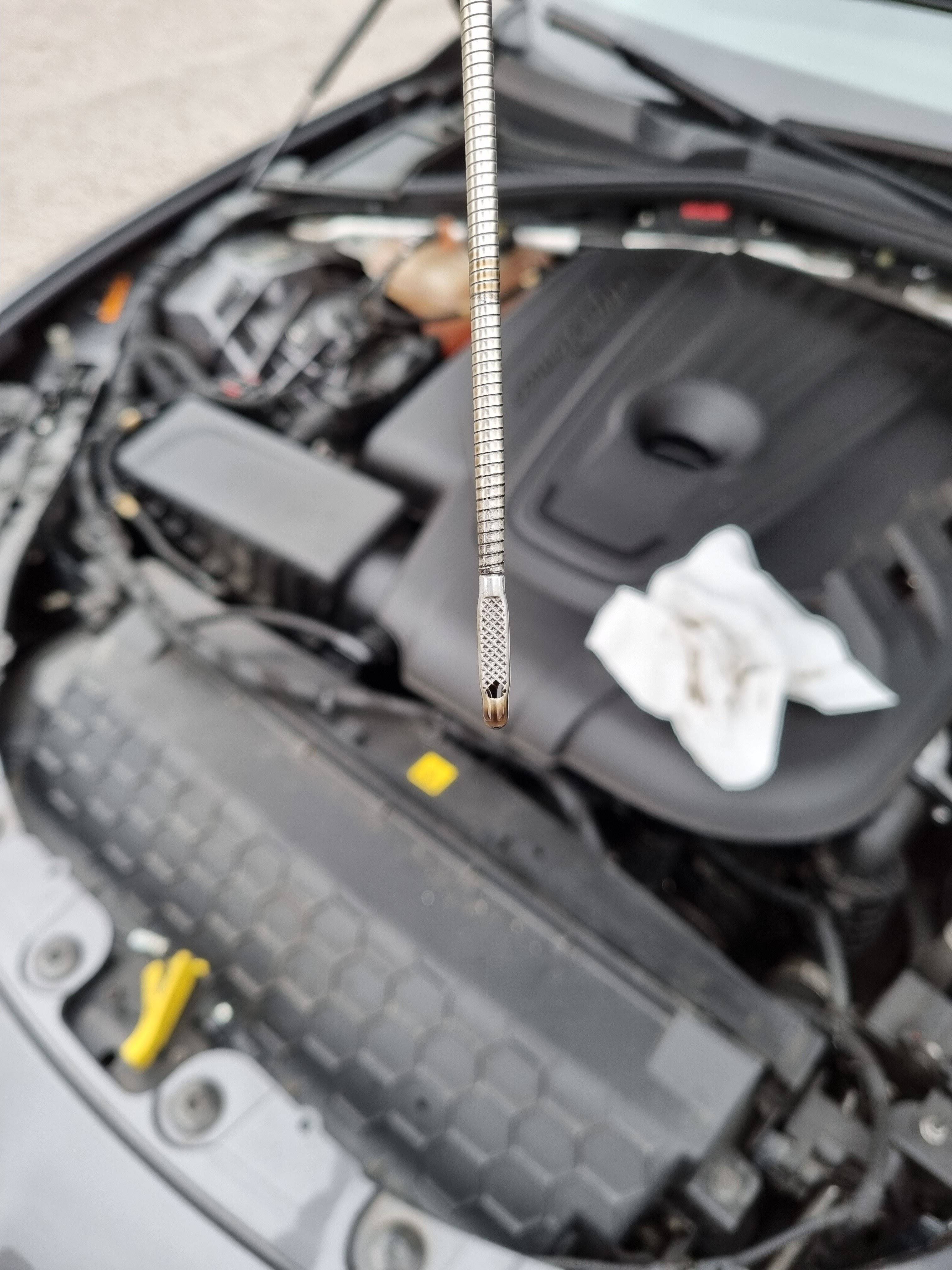

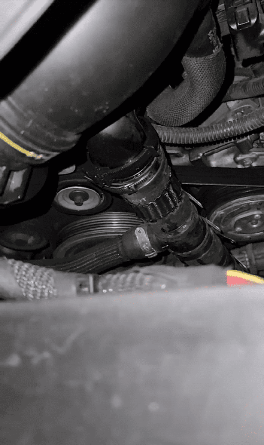

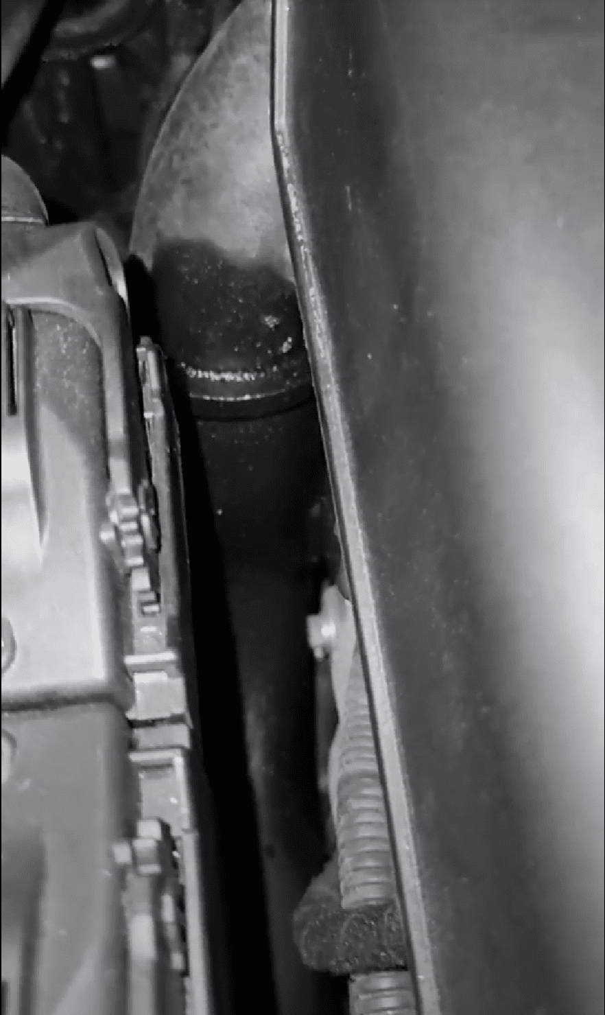

Da un paio di giorni a 'sta parte, però ho notato che da computer di bordo l'olio sta diminuendo ancora una volta dalla classica posizione dove è sempre stato, dunque sui 3/4. Devo ancora verificare a dire il vero tramite astina quanto olio effettivamente c'è e penso che sabato verificherò, tuttavia ho aperto il cofano ed ho deciso di vedere se vi fossero perdite o altro, e ciò che ho trovato è questo.

Grazie mille a tutti, allego qualche foto che ho fatto questa sera cercando di vedere se c'era olio da qualche parte. Questo è quello che ho trovato

Come mai hanno sentenziato la necessità di intervenire sulla turbina? Hanno realmente verificato oppure è una supposizione in seguito al consumo di olio? A volte è solamente una trasudazione delle tubazioni olio.
Circa la foto, è il recupero vapori olio, su una vettura con 110.000 km è assolutamente normale vederlo in quello stato secondo me.

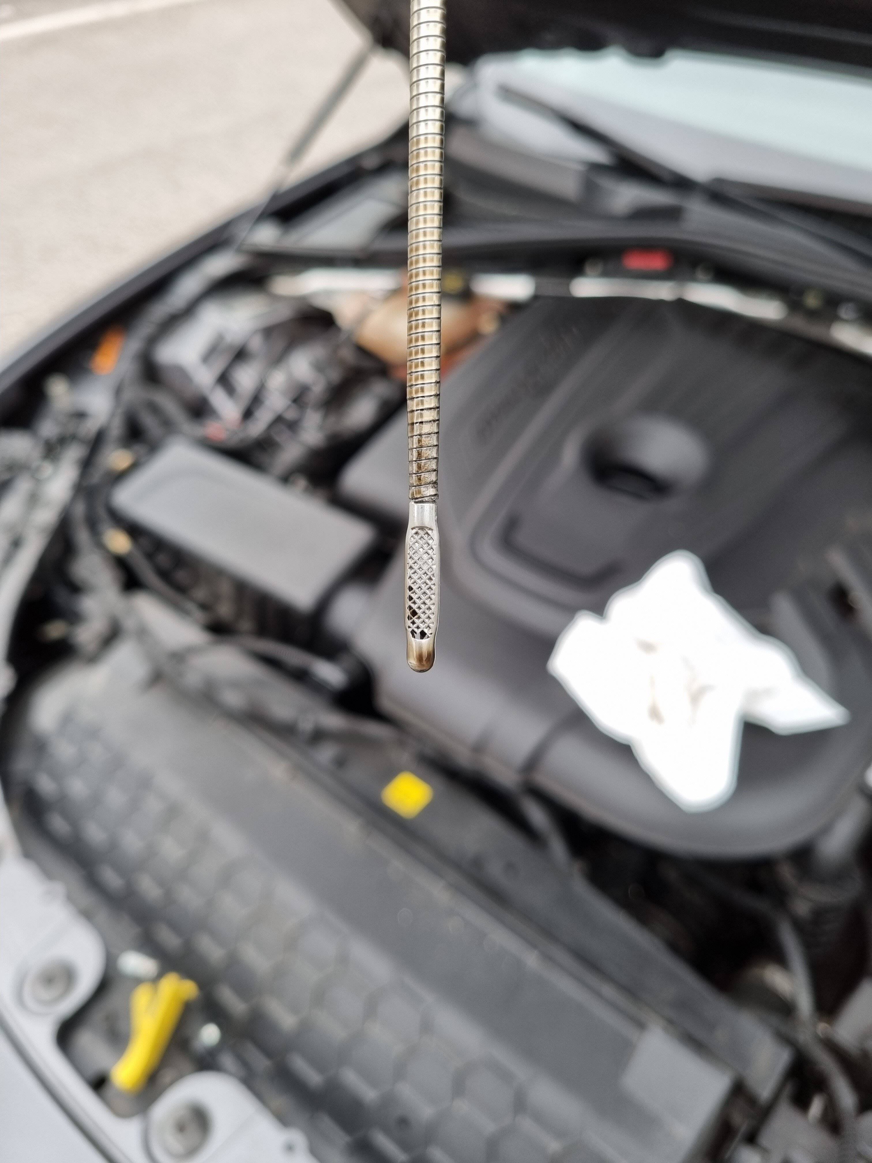

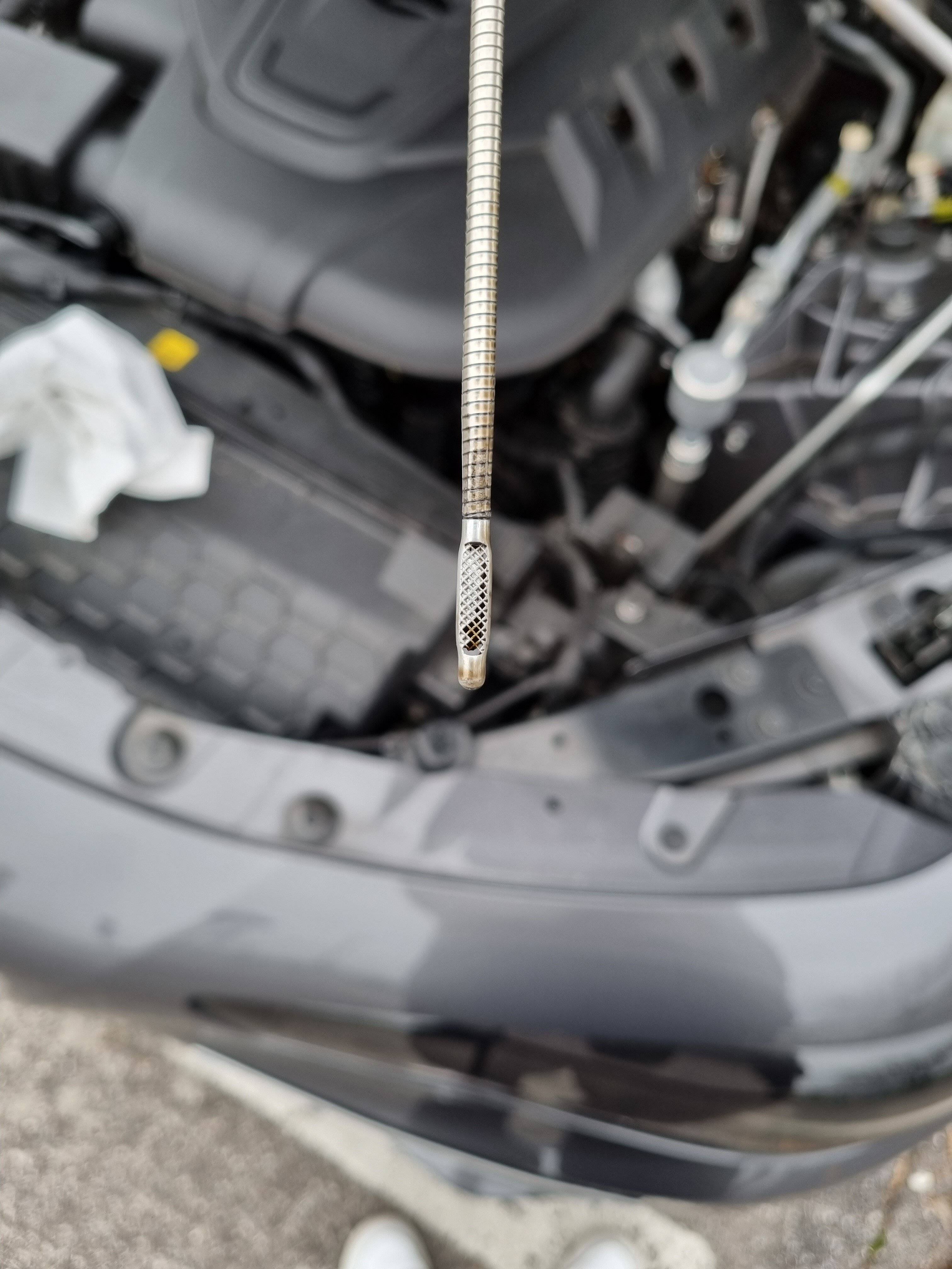

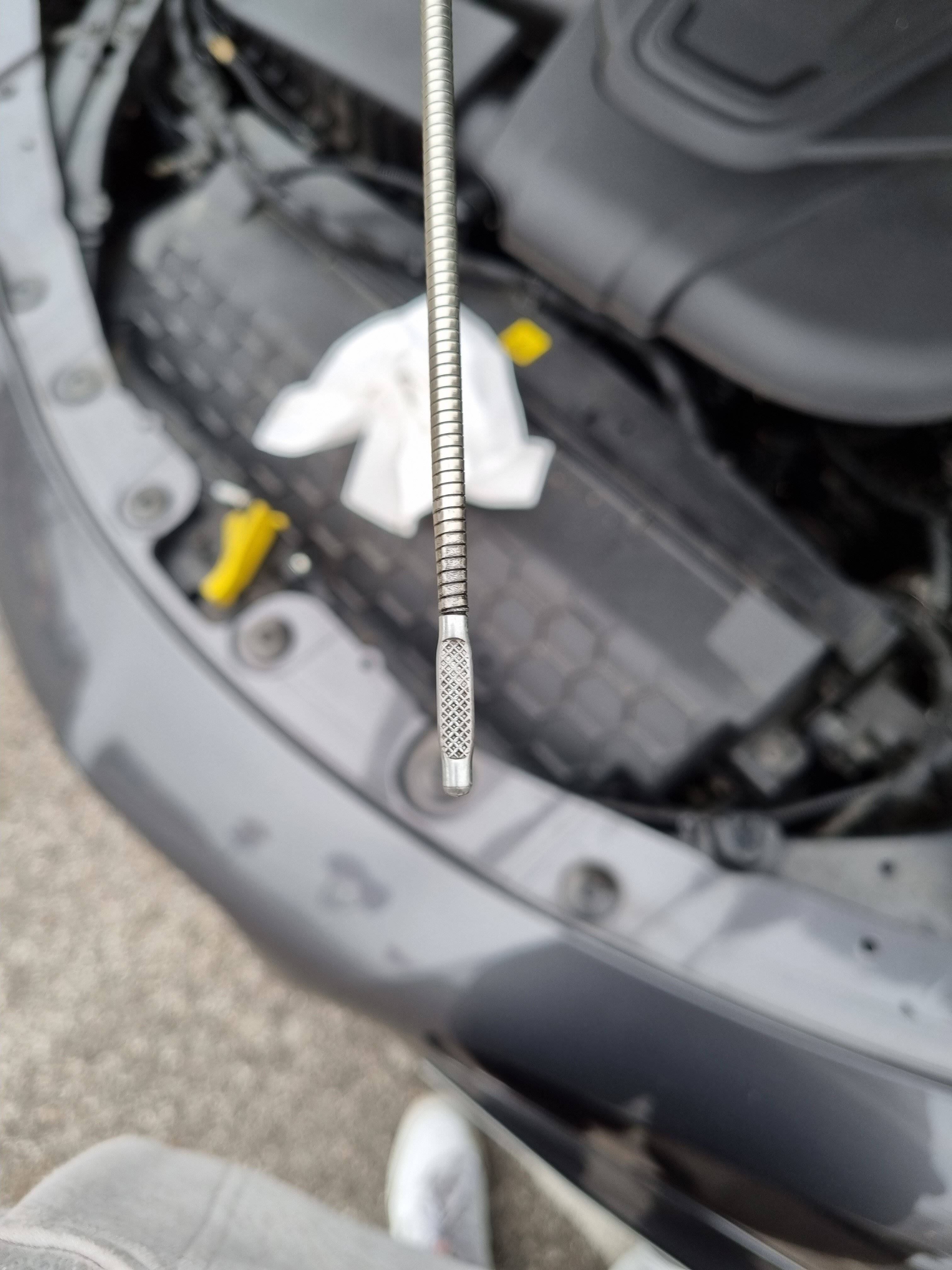

L'olio lo sto tenendo monitorato, ho appena misurato la quantità tramite astina ad auto fredda (spenta da ieri notte), perfettamente in piano ed ora posto le foto.
Loro hanno sentenziato subito la turbina (l'officina dove solitamente andavo, ora non credo che andrò ancora da loro) penso proprio per supposizione. Difatti la turbina non ha nulla di anomalo almeno a livello funzionale, non fischia e non emette alcun rumore anomalo se non alla mattina con il freddo (3°-7°), dove si sente quel leggero sibilio ma che nel giro di 100 metri scompare. Dunque boh, cioè... Potrebbe anche essere la turbina, per cairità. Avrei intenzione di farla controllare e vedere com'è messa, solo per assicurarmi che non sia lei la causa.
Le foto che ho fatto oggi dell'asta sono le seguenti:
1) Asta pulita prima della misurazione
2) Prima misurazione:
3) Seconda misurazione:
Di olio, per quanto poco, mi sembra che ce ne sia. Lunedì la porterò in officina e sentirò anche un loro responso.

Ciao, ho letto attentamente quanto hai scritto e sinceramente non capisco cosa sia successo.
Esaminando le ultime tre foto non comprendo come possa esserci una differenza d'olio in tre misurazioni consecutive, essendo il motore fermo non può calare olio salvo che non hai una perdita dal tappo di scarico, quindi qualcosa non quadra nella misurazione.
Prima di cambiare la turbina o altro prova ogni mattina a controllare accuratamente la quantità d'olio, quanto viene comunicato dal computer non ha mai una certezza assoluta, quello che devi fare è verificare attentamente con l'asta.
Se la turbina fosse rotta ti aspira olio e lo vedresti uscire dallo scarico, in breve tempo rimarresti senza olio....
