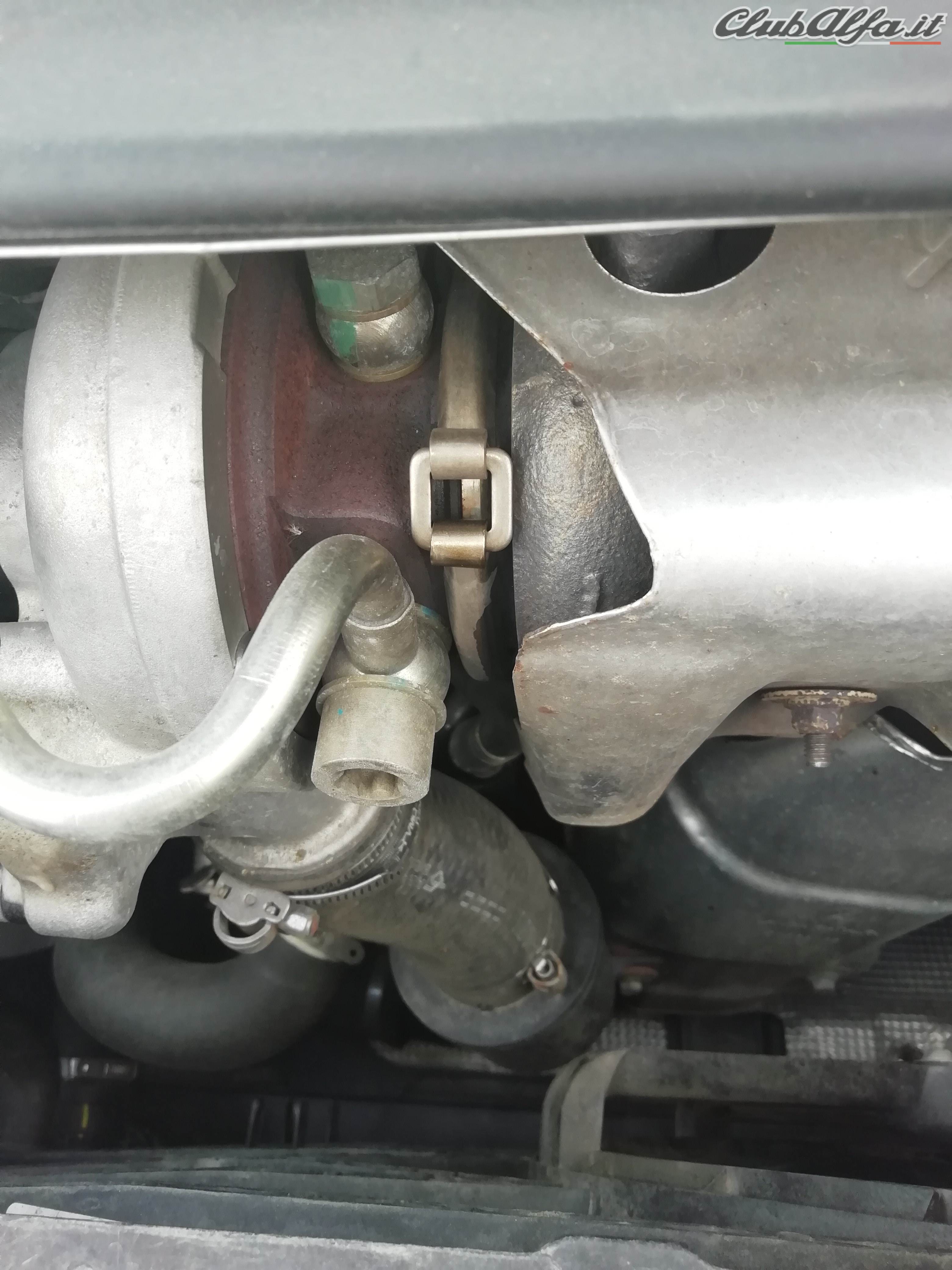

Auto acquistata da concessionario, immatricolata maggio 2016 e venduta come usato garantito Alfa. Il vecchio proprietario aveva fatto uno di quei programmi in cui ti configuri il nuovo pagando una rata e dopo 3 anni l'ha restituita... I tagliandi li ho tutti anche perché erano inclusi nella rata. Se riesco posto un video. L'unica cosa che ho notato negli ultimi 2/3 giorni è una bava d'olio lungo la fascetta a metà turbina (tra le 2 girati)
Finalmente sono riuscito a caricare gli allegati! Saranno al massimo 2 settimane che ho segni di olio sulla fascetta del turbo.
È nel video mi sono fermato dopo una discesa in cui ho lasciato tenere il motore. Visto che è "usato garantito" da concessionario spero davvero di non dover tirare fuori un euro! Anche se purtroppo ho poche speranze...
