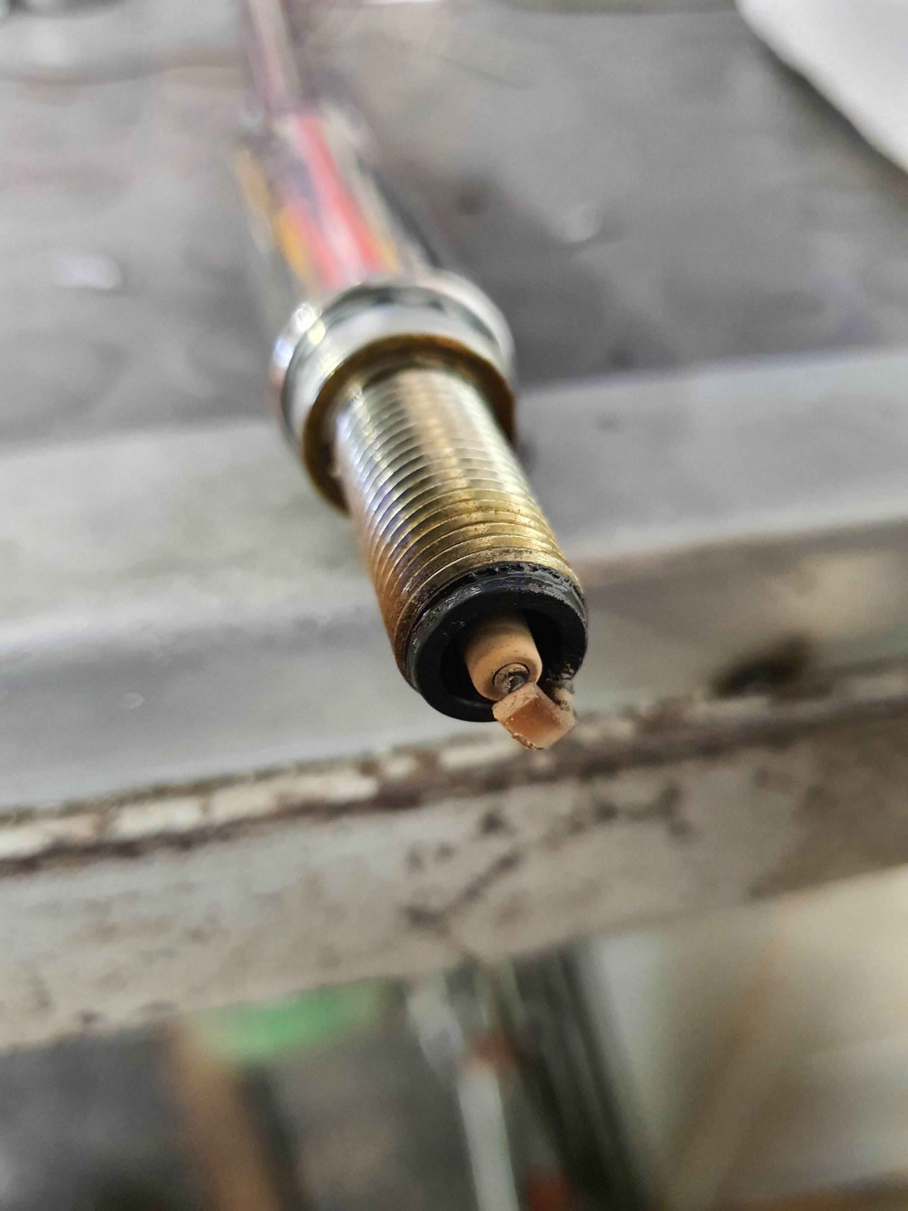

Aggiornamento.
Percorsi circa 800km dal cambio olio.
La candela incriminata si sta pulendo e con la sonda le righe di olio sono scomparse. Sparito fumo dagli scarichi, sparita la puzza di olio bruciato, spariti tutti i rumori. Dal video con la sonda il cilindro è perfettamente pulito senza più alcuna riga di olio. Olio esattamente dove l'ho messo. Pare tutto ok... rimango perplesso
    630.1 KB · Visualizzazioni: 278
#106
Riprova di compressione
8.2 bar come sugli altri cilindri.
Pare davvero tutto a posto....
#107
A parte i " MIRACOLI " di sicuro era qualche fascia elastica che ha ripreso a funzionare .... Tienilo sotto controllo e non smontare nulla...
