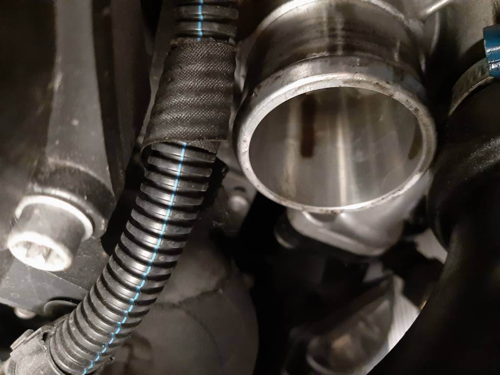

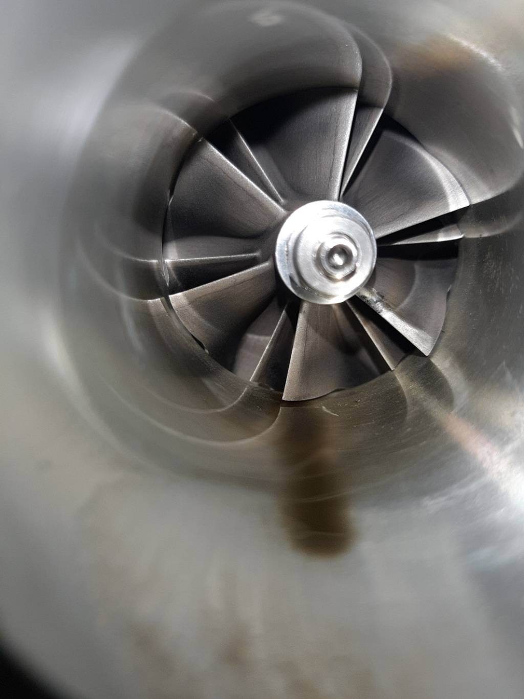

È normale trovare quest'olio nel collettore aspirazione turbina?
sì purtroppo è il recupero vapori. in piccole tracce come in questo caso.
chiaro che le gocce d'olio diventano veri e propri proiettili quando
vanno a finire sulle palette. e quindi è consigliabile modificare il recupero vapori d'olio
con un apposito decanter ed intercettare i tubi di aspirazione modificarli
e far si che l'olio condensato ritorni nella coppa anziché nel collettore d'aspirazione.
Reactions: Gaetano9090
Ma il problema del consumo dell olio può dipendere da questo problema?
