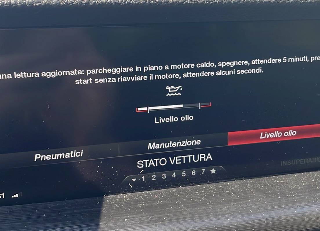

Buonasera,
Oggi dopo una verifica del livello olio, dal computer di bordo,ho notato un calo del livello un pochino anomalo. L’ultimo tagliando è stato effettuato in alfa pochi mesi fa e ho percorso un totale di 6000km!! La vettura in questione è Stelvio 2018 2.2 180Cv. Volevo sapere da voi se è una cosa abbastanza normale dover rabboccare già dopo solo 6000 km oppure no.
Vi allego la foto di dove si trova ora il livello olio, e nella seconda foto è a tagliando appena effettuato( perfettamente a metà fra il minimo e il massimo proprio sotto la goccia)
Grazie a chi mi risponderà

Sembrano quasi uguali.
La cosa anomala è che al tagliando ti abbiano messo meno olio di quanto prescritto: doveva arrivare alla tacca subito prima del massimo.
Magari hai fatto la foto quando non aveva ancora ricalibrato la misurazione?

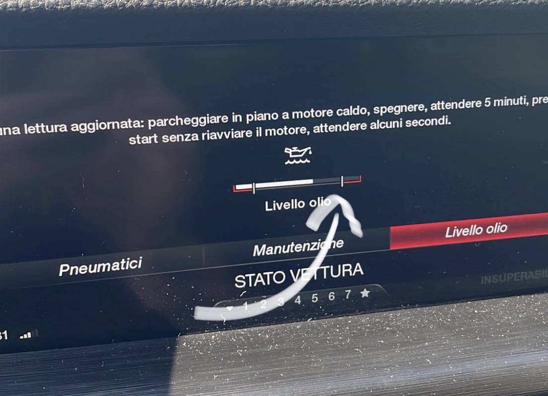

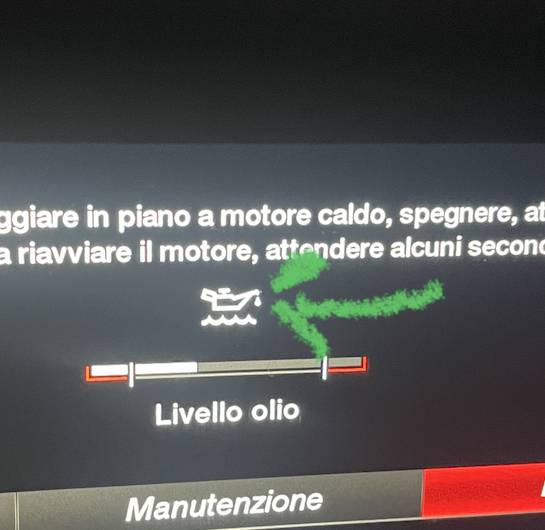

Le foto sono identiche, solo che purtroppo non ho la foto del livello appena tagliandata, e per farti capire ho fatto la freccia in verde per farti vedere dove si trovava l’olio 6000 km fà.

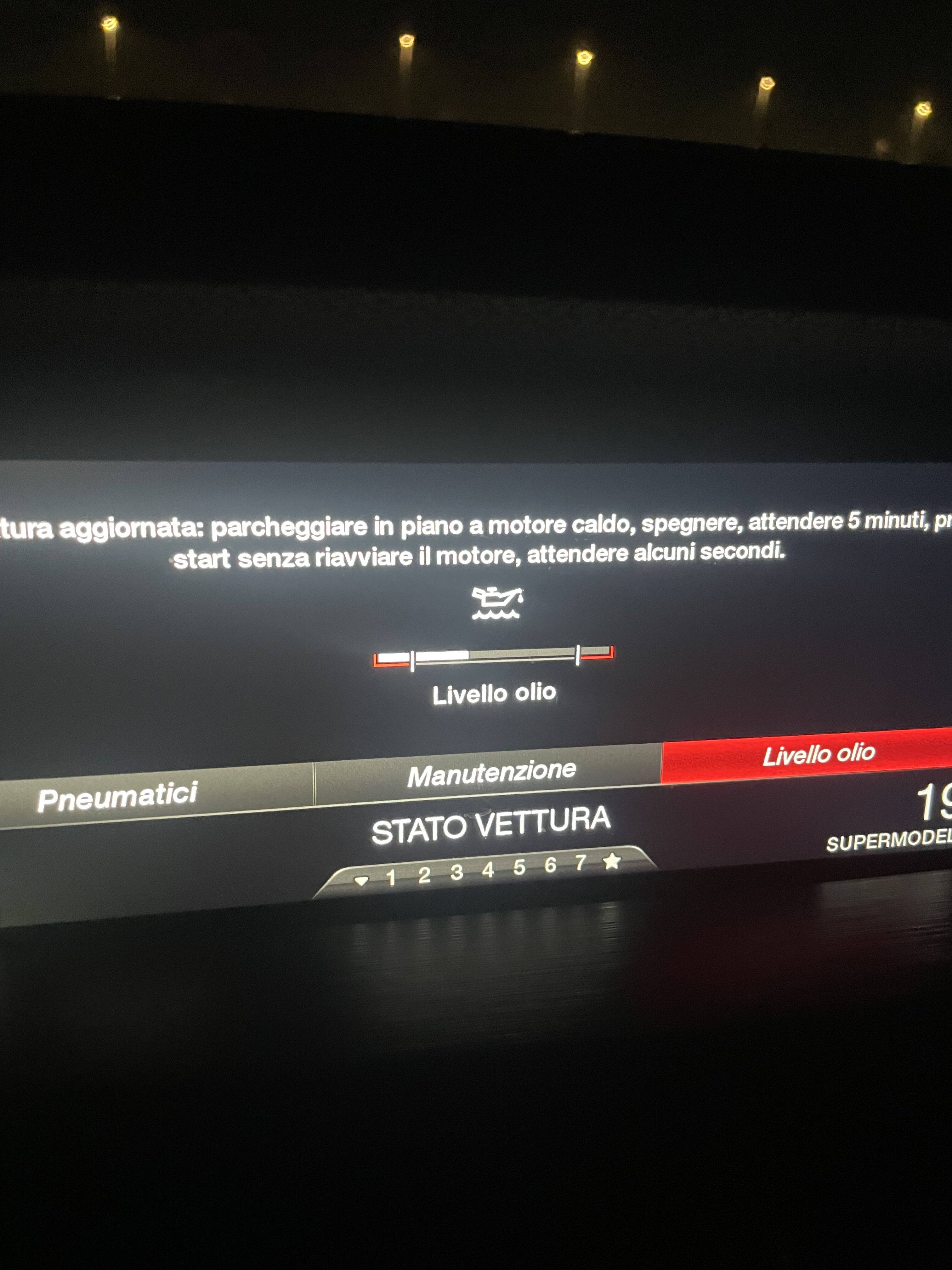

Anzi l’ho trovata!!! Era così a tagliando appena effettuato

6000km son pochi per aver consumato qualsiasi quantità di olio misurabile.
Magari al tagliando non si era ancora aggiornato, o non in piano così come ora.
Comunque doveva arrivare qui per un tagliando a regola d’arte

Visualizza allegato 245952Il livello è sempre stato stabile perché io ogni tanto lo controllo, sempre su piano pari ovviamente!! Dopo il controllo di oggi mi sono trovato il livello calare di un bel pò.
No no sempre a temperatura!!
Dopo un bel giro, quando la macchina è arrivata a temperatura,spengo la macchina aspetto 5 minuti e faccio il controllo.
senti in officina alfa non riempono mai fino al massimo perchè poi basta una rigenerazione non completa che si accende l'albero di natale ma il calo del livello nn mi piace, quanti km h l'auto? quanti ne fai all'anno?
Hai asta olio? Usa quella per il livello se presente.. il sistema elettronico non è mai precisissimo.. quasi sicuramente il livello al tagliando è stato messo sotto il massimo per molti motivi validi e se cala di poco segna comunque se mangia anche 1/2 litro in 5000/6000 km è normale ci sono motori che mangiano olio e altri no.. importante e che il consumi siamo minimi e non esempio 1/2 litro ogni 1000 km… comunque non aggiungere nulla vedi a 10000 km come è il livello e caso mai li fai il tagliando piuttosto di aggiungere olio…
