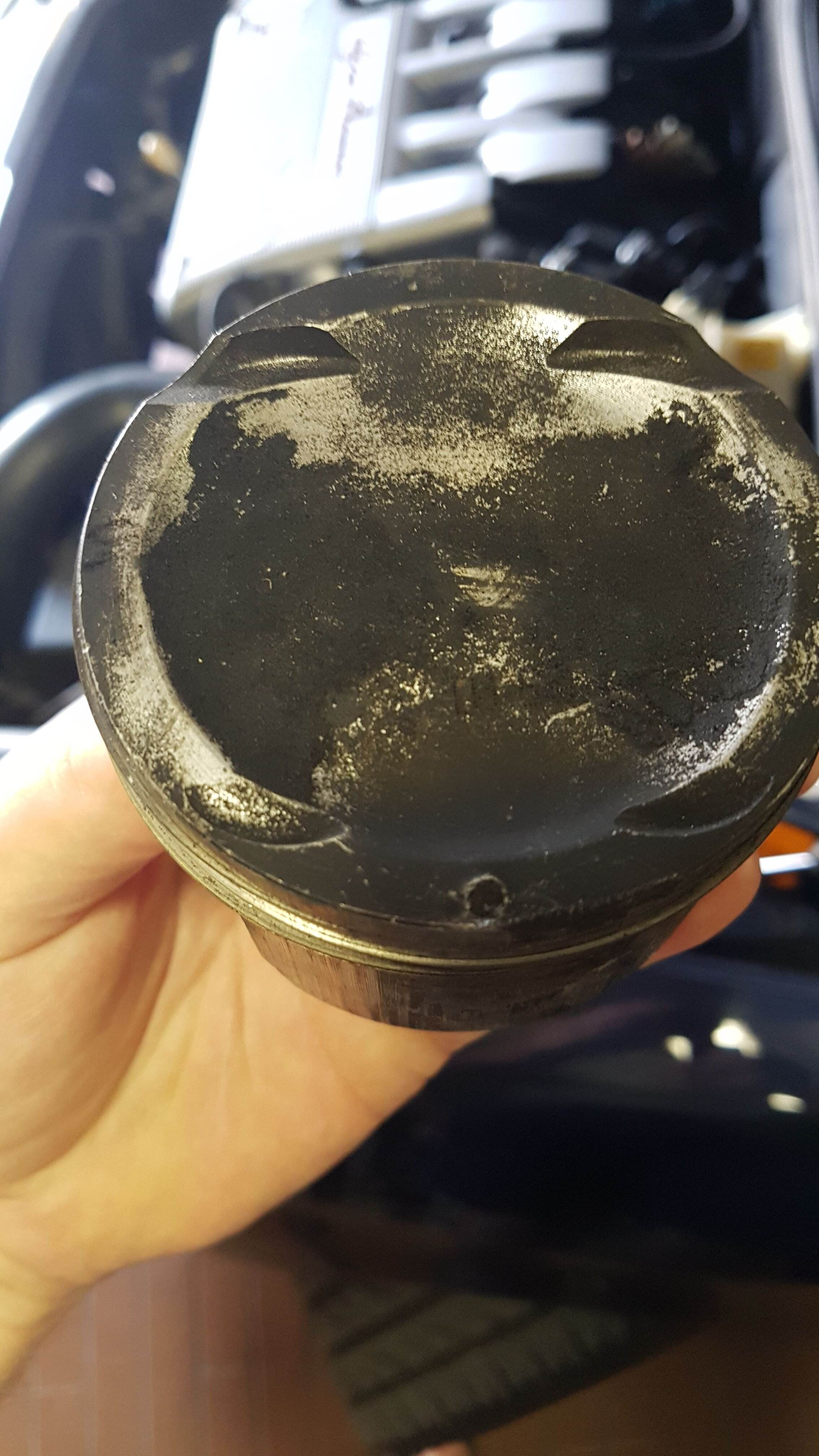

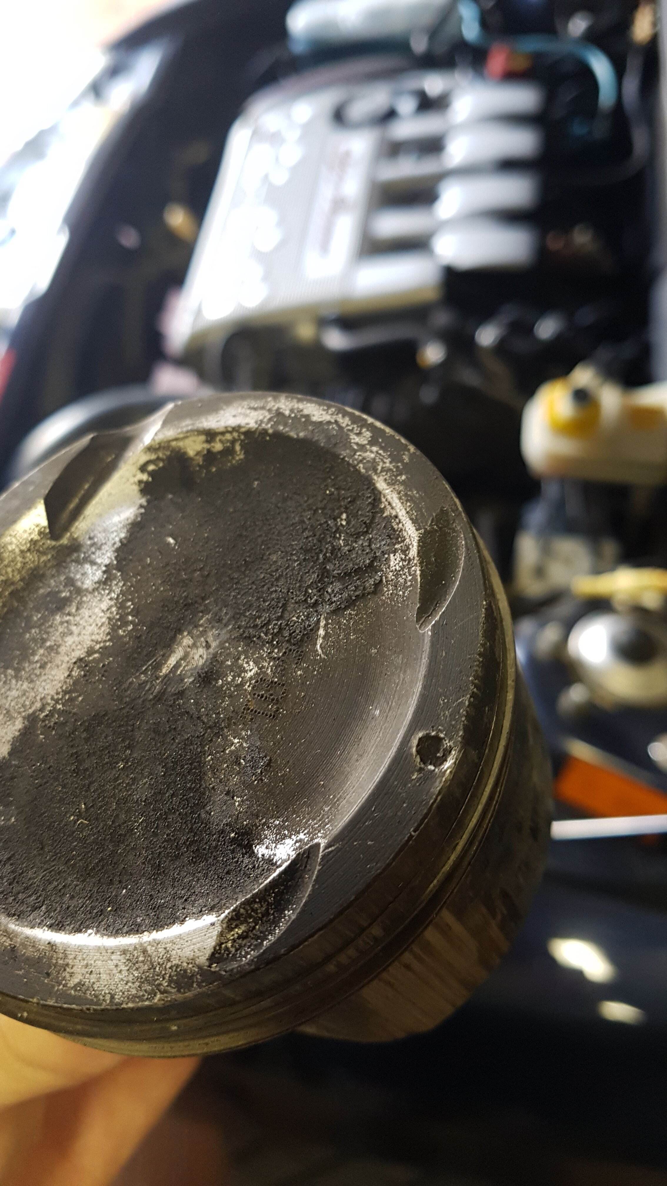

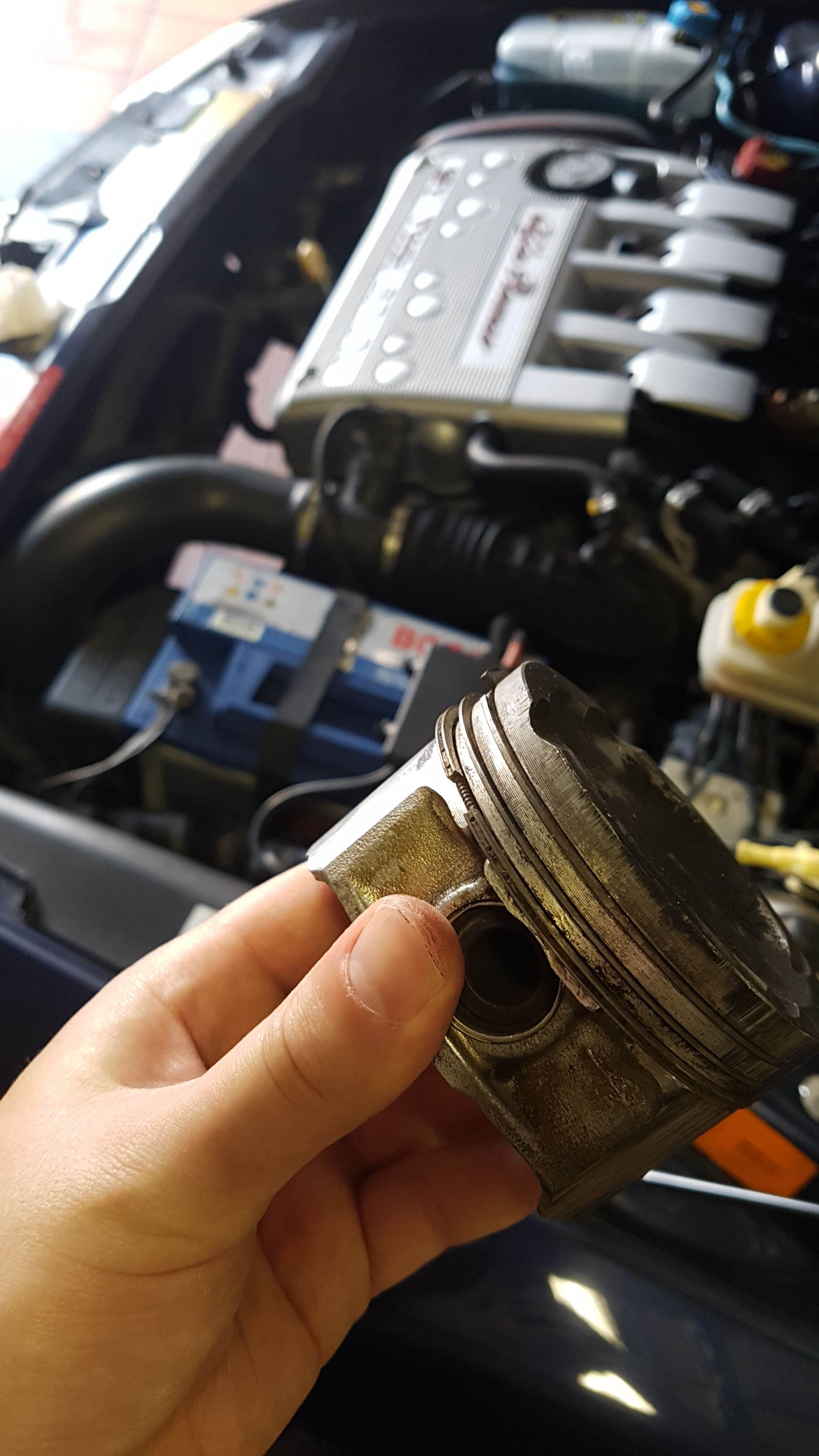

È il classico additivo addensante che aumenta la viscosità dell'olio presente in coppa rendendolo più pastoso e di conseguenza trafila molto meno. Per aver durato 6000km si è dimostrato veramente valido. Ad ogni modo non dura in eterno, perché tra qualche migliaio di km, forse anche meno, sarà necessario effettuare ulteriori rabbocchi e l'olio aggiunto andrà a diluire l'effetto addensante dell'additivo. Per tirare a campare va benissimo, ma non è risolutivo per tutti i casi di consumi di olio. Quando avevo la 156 2.0 twin spark che andava a Miscela, l'effetto magico della pozione durava a malapena 700~800km. Ma del resto, come potete ben vedere, c'era un motivo valido. 1 litro d'olio ogni 150km di autostrada.
