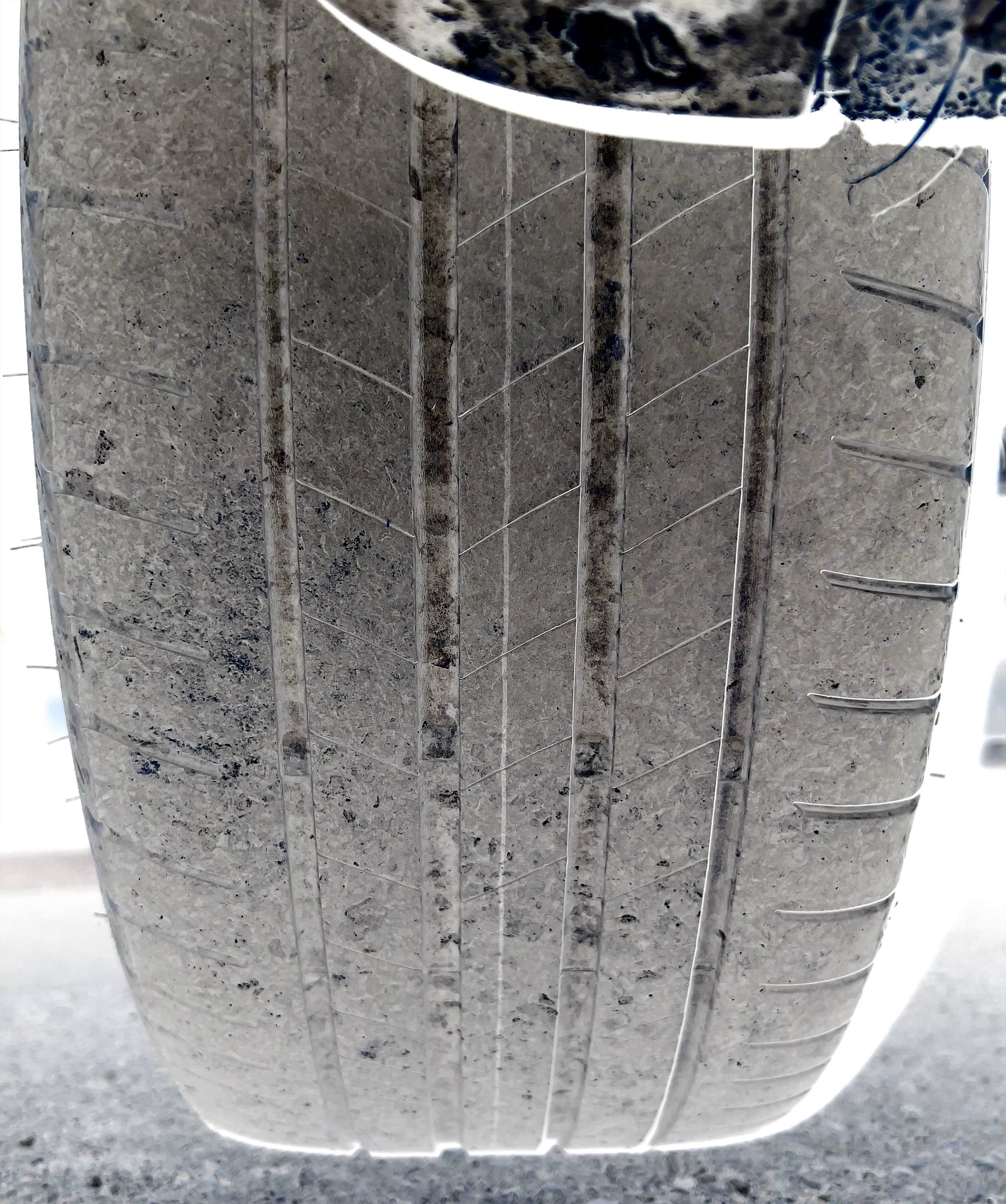

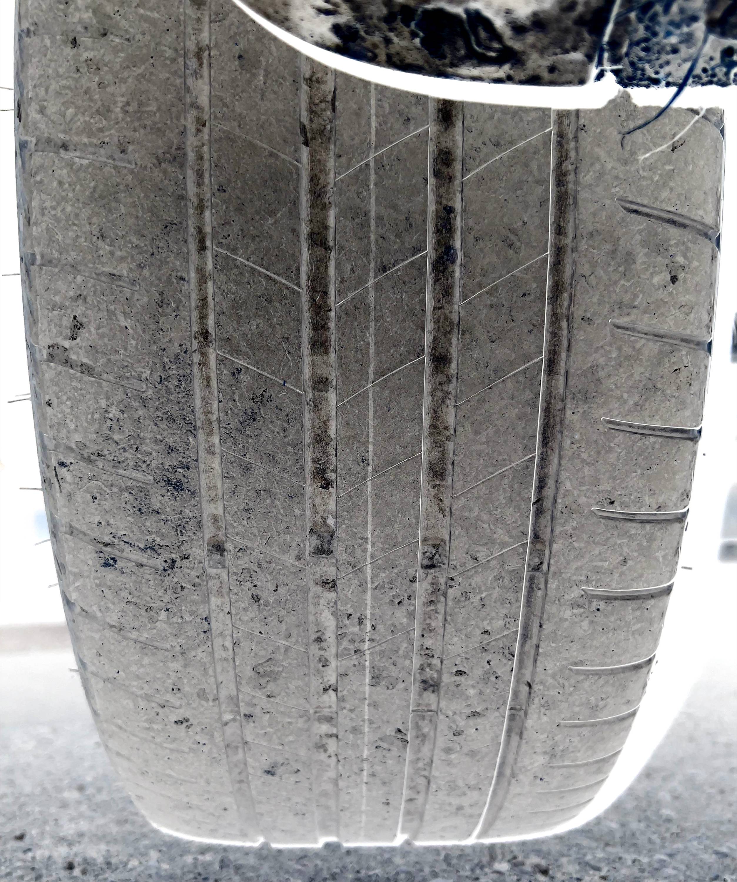

@Amedeo95 Dalla foto la gomma oltre ad avere un consumo anomalo, è parecchio rovinata (posto la tua foto a raggiX), dopo soli 15mila km mi sembra troppo strano. Percorri strade con asfalto ruvido, sterrate, curve a gomito, montagne ?
Visualizza allegato 270261
All’isola d’Elba è già tanto se non abbiamo i canyon per le strade 😂 giusto per far rendere l’idea di come sto messo. In più, dopo aver preso confidenza con la macchina, ultimamente la spingevo un po’ di più. Forse lo stile di guida non è stato molto di aiuto 😅 ma giuro che, lavando anche sempre l’ auto a mano e spesso, non mi ero mai accorto di un consumo così importante e anomalo
Per rispondere meglio alla tua domanda, dove vivo io rettilinei praticamente inesistenti e strade in condizioni veramente pessime: asfalto vecchissimo e anche un po’ di strade sterrate. Per uno strano scherzo del destino, proprio adesso che ho sto problema delle gomme, stanno rifacendo un po’ di strade (non molte, avessero a fare troppa bella figura!). Comunque è assurdo pensare che dei 15/16 mila km percorsi fino ad ora, 3000 circa li ho percorsi nel viaggio che ho fatto fino a Parigi per il periodo del capodanno scorso. Mmmmah!!? A sto punto sono curioso di sapere cosa mi dirà alfa, fino ad ora sono stati molto disponibili, spero non mi deludano proprio ora 😂
In tal caso fai presente al gommista di montarti gomme (no morbide) più adatte all'uso e alle strade che percorri
Un paio di giorni fa sono andato finalmente a far vedere la macchina. Per fortuna niente di grave, mi hanno fatto convergenza anteriore e posteriore. Le strade dalle mie parti fanno solo danni 😪. Ieri sono andato a farmi fare preventivo per le Bridgestone e mi partiranno ben 600€. che amarezza dopo solo quasi 18.000 km🥲. La cosa “strana” è che non hanno fatto direttamente la sostituzione in officina alfa, però mi avevano detto ed era evidente che fossero parecchio incasinati
beh... 18k sono pochi, però a parte lo stile di guida confermi l'asfalto delle tue percorrenze non al meglio, infatti l'usura anomala è notevole.
Le Bridgestone che monterai sono adatte alle tue esigenze ?
Quale modello? Turanza?
