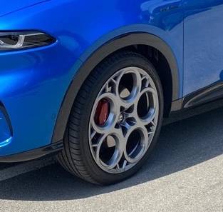

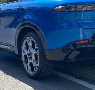

Questo il mio anteriore e posteriore a sabato scorso

9000 km di cui 2000 da detrarre con le invernali e sono quasi nuove
Quindi se sono così a 7000, direi difficile pensare che ad altri 7000 km siano da buttare

Ottimo caro Ale; oltretutto, se non ricordo male, tu hai la plug-in che, visto il peso e i cavalli (oltre il doppio della 130 e quasi il doppio della 160), dovrebbe avere anche un consumo maggiore

Sì esatto ricordi bene , ho la plug in gommata
Bridgestone da 19 pollici
