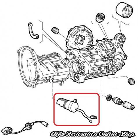

Grazie per i preziosi suggerimenti, la macchina la possiedo da pochi mesi e un po per volta la sto restaurando e appena possibile farò i dovuti controlli; dunque vediamo se ho capito bene, il sensore sta sul cambio:

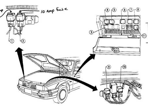

Il collegamento del sensore "60526262" passa prima dalla scatola fusibili che sta avanti a sinistra lato guida:

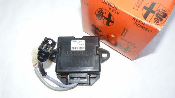

Poi prosegue il collegamento alla centralina "60529121" al lato passeggero (che non ho capito esattamente dov'è posizionata):
E infine il collegamento al cruscotto.
Se c'è da correggermi, invito tutti a farlo, ne ho bisogno. Grazie :)
